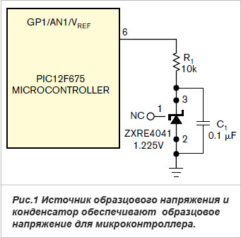

Для питания источника образцового напряжения обычно используется источник питания микроконтроллера. В критичных к потребляемой мощности приложениях с батарейным питанием, постоянная утечка тока, даже если она составляет всего десятки микроампер, может оказаться критической. В данной ситуации требуется использование вывода микроконтроллера для отключения источника образцового напряжения. При добавлении конденсатора небольшой емкости, порядка 0.1 мкФ, параллельно источнику образцового напряжения и простейшего фрагмента программного кода который можно загрузить из онлайн-версии данной дизайн-идеи, можно приспособить один и тот же вывод микроконтроллера, как для питания источника образцового напряжения, так и для считывания с него значения образцового.
Создание маломощного источника образцового напряжения с использованием всего одного вывода микроконтроллера
Необходимо подключить источник образцового напряжения, как это показано на рис.1, и программно сконфигурировать вывод VREF (образцовое напряжение) PIC-микроконтроллера, производства компании Microchip, как включенный выход. Через, примерно, 300 мкс, напряжение на конденсаторе стабилизируется на уровне 1.225 В.
При подаче напряжения на стабилитрон ZXRE4041 может наблюдаться начальный выброс напряжения. Затем, вывод реконфигурируется, аналоговый вход для источника образцового напряжения АЦП. Образцовое напряжение быстро падает на 20 мВ, в течение следующих 50 мкс после отключения стабилитрона ZXRE4041. С конденсатором, емкостью 0.1 мкФ, напряжение в дальнейшем будет продолжать медленно падать на 60 мВ каждые 2 мс из-за утечки. Несмотря на то, что падение напряжения происходит по экспоненциальному закону, процесс является настолько медленным, что, для практических целей, на таких малых промежутках времени зависимость можно рассматривать как линейную.
Кроме того, можно считать, что АЦП в процессе преобразования потребляет от источника образцового напряжения ток через резистор, сопротивлением 10 кОм, вызывая дополнительное уменьшение напряжения. Хотя компания Microchip не нормирует в своей документации это уменьшение напряжения, проверка показала, что его значение составляет для некоторых микросхем 80 мВ, что, после вычислений, дает значение тока порядка 6.67 мкА. Используя внутренний тактовый генератор на частоту 4 МГц и задавая частоту тактирования АЦП как системную, деленную на 16, для работы при минимальном напряжении, получим время преобразования равным 45 с.
Эта операция будет немного разряжать конденсатор, но уменьшение напряжения при таком разряде составит всего лишь 2 или 3 мВ. Вычисления разности начальных и использованных ватт-секунд дает еще более маленькое значение. Вычитание этих фиксированных, повторяющихся потерь из начального значения напряжения стабилизации 1.225 В дает новое значение величины образцового напряжения 1.225ВОбр - 0.020 В падение при закрывании стабилитрона - 0.080 падение за счет утечки = 1.145 В.
Допуская значение времени аналого-цифрового преобразования равным 75 мкс, запомним это значение, и установим следующее преобразование в следующем канале. 11 преобразований приведут к уменьшению значения образцового напряжения на 22.5 мВ – то есть 10 преобразований × 75 мкс × (60 мВ/2000 мкс). Эта ошибка составит всего 1.9% по сравнению с результатом первого преобразования.
