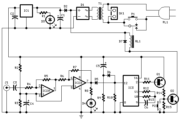

Таймер для усилителя
Выключает усилитель при отсутствии входного сигнала более 15 минут.
Управляется от линейного выхода усилителя.
Принципиальная схема

Описание схемы
Эта схема выключает усилитель, или любое другое устройство, если входной сигнал отсутствует более 15 минут.
При нажатии кнопки P1 схема включается, и подает питание на любое устройство, подключенное к розетке SK1. Входной сигнал усиливается и ограничивается с помощью IC2A и IC2B, и контролируется светодиодом D4. При вспышках светодиода D4, даже очень коротких, микросхема IC3 сбрасывается и начинает счет с нуля заново. На вывод 2 IC3 сохраняется низкий уровень, транзисторы открыты и реле включено. Если в течение 15 минут входного сигнала не было, микросхема IC3 заканчивает счет, и на выходе 2 устанавливается высокий уровень. Транзисторы Q1 и Q2 закрываются, и реле выключается. Соответственно, устройство, подключенное к SK1, отключается от сети. Цепочка C5 и R9 служит для начального сброса счетчика IC3 при включении питания. Кнопкой P2 можно в любой момент отключить устройство вручную.
Замечания
  • Просто подключите правый или левый канал линейного выхода вашего усилителя к разъему J1.
  • Можно поставить два разъема RCA параллельно, чтобы использовать сигналы обоих стереоканалов.
  • Время задержки можно изменять, варьируя номиналы R13 и/или C6.
  • При необходимости управления устройством, питающемся не от сети, используйте двухполюсное реле, и подключите второй контакт последовательно с питанием устройства.
