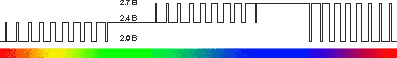

Программируется экранная реализация этого артефакта достаточно просто, но его аппаратная реализация на дискретных компонентах является весьма сложной задачей и не имеет практического смысла. Времена изменились, и теперь RGB-светодиоды, самостоятельно меняющие цвет, стали привычным атрибутом елочных украшений. С целью расширения прикладной функциональности этих «игрушек», мы исследовали изменение напряжения на аноде такого светодиода. Результат представлен на Рисунке 1.
Диаграмма напряжения на аноде в привязке к спектру излучения.
Рисунок 1. Диаграмма напряжения на аноде в привязке к спектру излучения.

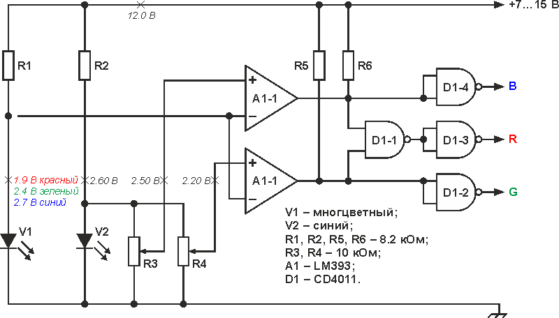

После анализа диаграммы стало ясно, что такой светодиод может служить основной частью генератора RGB-последовательности с раздельными каналами основных цветов… Дальше – дело техники (Рисунок 2). С помощью двух компараторов и одного элемента «И-НЕ» нам удалось выделить RGB-компоненты. Их дальнейшее использование зависит только от фантазии читателя. Видео, сделанное на этапе проверки идеи, можно посмотреть по ссылке в конце статьи.
RGB-генератор псевдослучайной цветовой последовательности.
Рисунок 2. RGB-генератор псевдослучайной цветовой последовательности.
В качестве источника опорного напряжения используется синий светодиод V2, что обеспечивает относительное постоянство уставок опорных каналов компараторов А1-1 и А1-2.
Это обеспечивает стабильность работы генератора в широком диапазоне питающих напряжений, ограниченных сверху только предельным значением напряжения питания микросхемы D1 (18 В). Если сопротивления резисторов R1 и R2 уменьшить до 2 кОм, то схема будет работать от 3.7 В. Указанные на схеме значения напряжений измерены при напряжении питания 12 В. На выходе RGB-генератора формируются управляющие сигналы высокого уровня для n-канальных MOSFET. Если нужны управляющие сигналы низкого уровня, инверторы D1-2, D1-3, D1-4 следует исключить.
