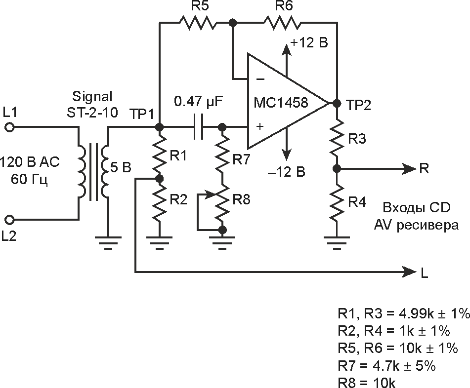

Для этого понадобятся два низкоуровневых 60-герцовых сигнала с разностью фаз 60 градусов (Рисунок 1). Первый сигнал получают с 5-вольтовой вторичной обмотки небольшого изолирующего трансформатора (Signal Transformer, ST-2-10), второй сигнал берут с выхода фазового (всечастотного) фильтра, выход которого опережает вход на 60°.

Для построения фазового фильтра требуется лишь один операционный усилителя (в данной схеме использована половина микросхемы MC1458). Точная установка фазового сдвига 60° выполняется 10-килоомным подстроечным резистором R8. Если фазометр вам недоступен, для регулировки фазового сдвига можно воспользоваться простой процедурой.
Сначала измерьте напряжение относительно земли в контрольной точке TP1; оно должно составлять примерно 6 В с.к.з. Затем измерьте напряжение между TP1 и TP2. С помощью подстроечного потенциометра сделайте это напряжение равным напряжению, измеренному на предыдущем шаге. При равенстве этих двух напряжений фазовый сдвиг равен ровно 60°. Выходные сигналы адаптера подключаются к правому и левому входам CD-ресивера.

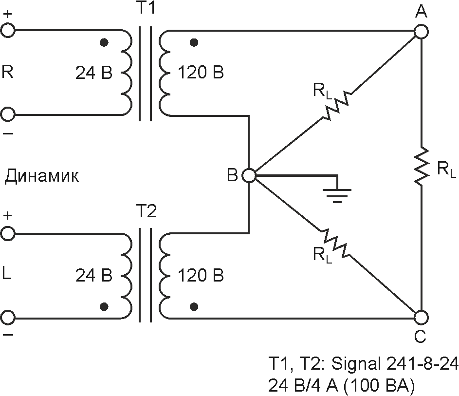

Перед подключением установите уровень громкости ресивера на минимум, а регулировки баланса, высоких частот и низких частот – в средние положения. Выходная цепь трехфазного источника питания состоит из двух 24-вольтовых трансформаторов T1 и T2 (Signal Transformer, ST-2-10) мощностью 100 ВА (Рисунок 2).Первичная и вторичная обмотки в этом приложении поменяны местами: 24-вольтовые обмотки трансформатора подключены к клеммам динамиков ресивера, а 120-вольтовые обмотки соединены в конфигурации разомкнутого треугольника с заземленной угловой точкой, которая может отдавать до 200 Вт трехфазной мощности.
Пара стандартных, некритичных к выбору трансформаторов превращает выходы левого и правого каналов ресивера в трехфазную топологию.
Рисунок 2. Пара стандартных, некритичных к выбору трансформаторов
Межфазные напряжения можно регулировать в диапазоне от 0 до 120 В AC, а максимальный ток фазы составляет примерно 0.5 А. Подключение полнопериодного выпрямителя (всего шесть диодов – по два диода на фазу) к выходным клеммам превращает ресивер в источник питания с постоянным выходным напряжением, регулируемым от 0 до 100 В, выходным током до 1.5 А и очень низким уровнем пульсаций.

  • При достаточно хорошей идее получения трёхфазного напряжения, всё-таки есть некоторые замечания (возможно к переводчику или редактору). 1. На схеме трансформатор 120/5 В. Внимание вопрос: откуда в точке ТР1 будет напряжение 6 В? 2. Прежде, чем измерять напряжение между ТР2 и ТР1, не следует ли убедиться, что напряжение в точке ТР2 также составляет 6 В? 3. Как быть с температурной стабильностью подстроечного резистора (да и R7 тоже 5% с большим ТКС)?
