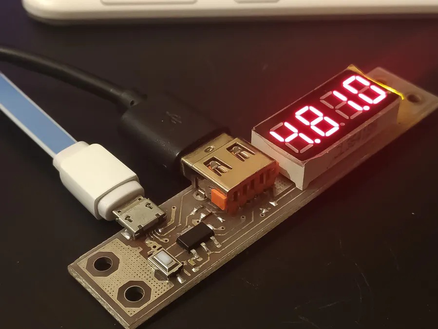

В статье мы рассмотрим конструкцию подобного модуля USB тестера, который выполнен на микроконтроллере (МК) и драйвере семисегментного индикатора  и обладает рядом преимуществ:
  • Функция самокалибровки: нет необходимости знать точное значение сопротивления резисторов, используемых в делителе напряжения. Вам просто необходимо рассчитать правильный делитель напряжения для диапазона 0 1.1 В (используется встроенный в МК источник опорного напряжения с выходным напряжением Vref= 1.1 В). После этого все, что вам нужно сделать, – это подключить модуль к источнику постоянного тока с выходным напряжением 5 В, удерживая кнопку на плате. Устройство запустится в режиме самокалибровки (символ «С» на индикаторе), самостоятельно рассчитает значение делителя и сохранит это значение в энергонезависимой памяти МК.  В общем случае, самокалибровку необходимо провести один раз.

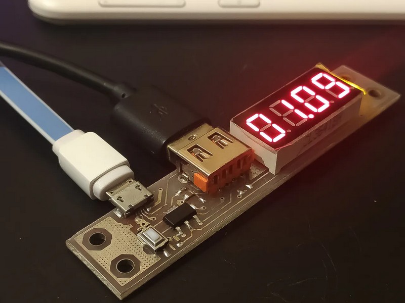

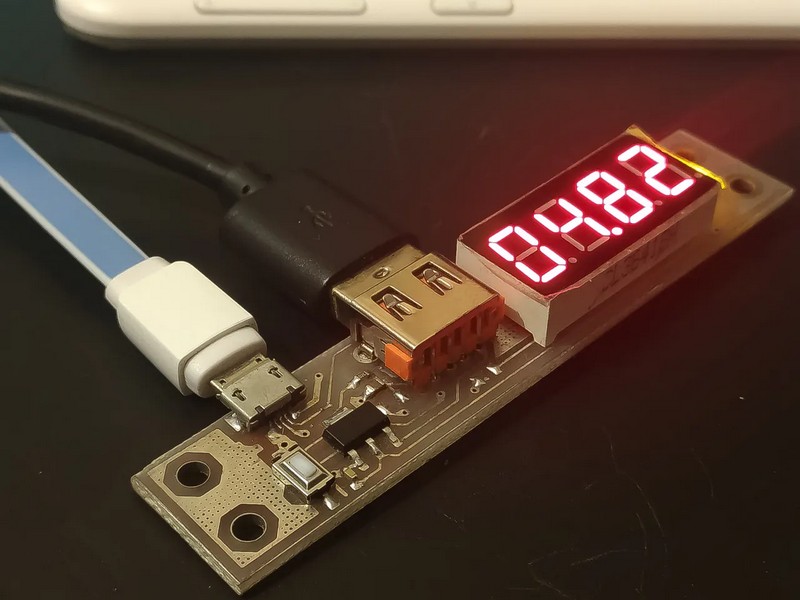

  • Несколько режимов отображения информации на индикаторе: используя кнопку вы сможете переключать режим отображения: напряжение, ток, напряжение и ток. Режим отображения данных также сохраняется в EEPROM МК (Рисунок 2).
  • Размер кода 1 Кбайт: несмотря на то, что есть варианты конструкций лучше, чем использование двух микросхем (МК + драйвер индикатора), автору нравится разрабатывать дискретные устройства. Но в данном случае используется МК в 8-выводном корпусе с 1 Кбайт Flash-памяти, и разработана библиотека для драйвера индикатора. Библиотека драйвера является универсальной, и вы сможете использовать ее для любого другого МК, который поддерживает ANSI Си-компилятор. Библиотека доступна в разделе загрузок.
а) USB тестер на ATtiny13A: одновременная индикация напряжения и тока
б) SB тестер на ATtiny13A: индикация напряжения
в) USB тестер на ATtiny13A: индикация тока
Рисунок 2. USB тестер на ATtiny13A: одновременная индикация напряжения и тока (а),
индикация напряжения (б), индикация потребляемого тока (в).

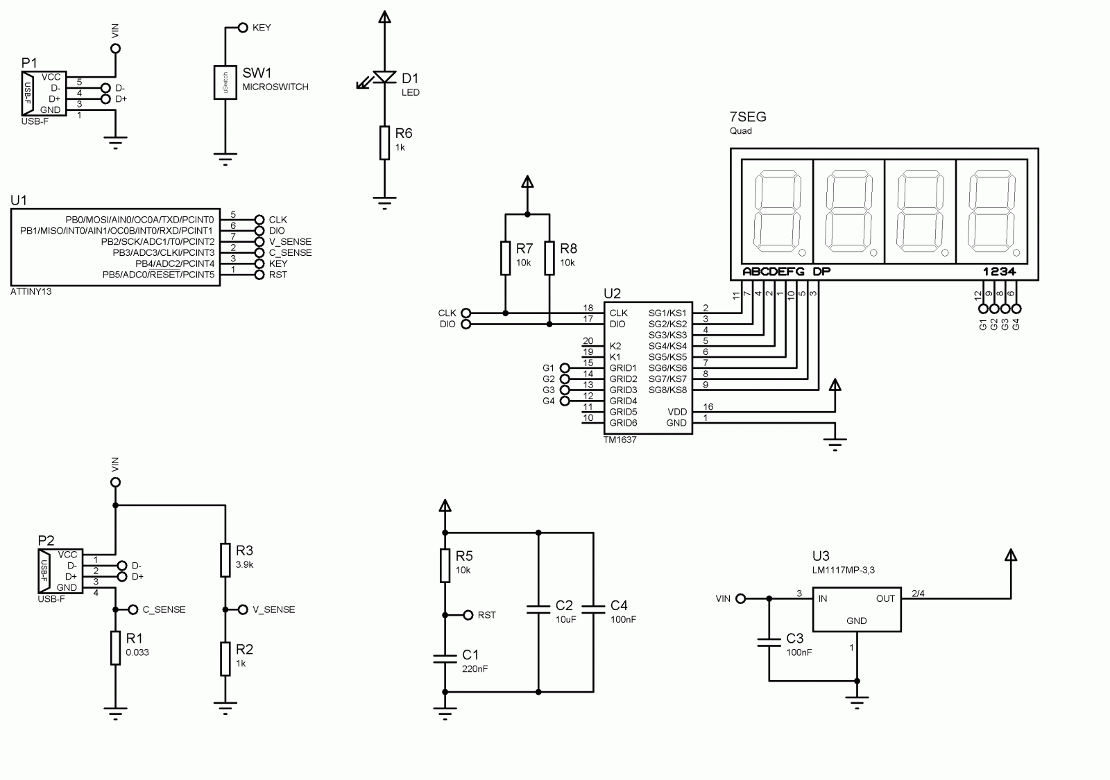

В основе схемы МК Microchip семейства AVR ATtiny13A, драйвер семисегментного индикатора TM1637, резистивный шунт сопротивлением 0.033 Ом и 4-разрядный семисегментный индикатор с общим анодом. Внутреннего источника опорного напряжения МК с выходным напряжением 1.1 В вполне достаточно для приемлемой точности прибора.
Принципиальная схема прибора изображена на Рисунке 3. Обратите внимание, напряжение питания МК и драйвера семисегментного индикатора 3.3 В: установлен линейный регулятор напряжения серии LM1117MP-3.3. Датчик тока – резистивный шунт R1 установлен в разрыв «минуса» питания USB разъема P2. Делитель напряжения образуют резисторы R2 и R3. Для данных номиналов резисторов делителя (3.9 кОм и 1 кОм) диапазон измерения напряжения составляет 0-5 В.
Принципиальная схема USB тестера на мк ATtiny13A.
Рисунок 3. Принципиальная схема USB тестера на МК ATtiny13A.
Микросхема драйвера 4-разрядного семисегментного индикатора TM1637 считается достаточно распространенной и надежной, применяется в платах расширения Arduino. Подключается к микроконтроллеру по двухпроводному последовательному интерфейсу (CLK, DIO). Помимо реализации динамической индикации, драйвер поддерживает управление яркостью индикатора.
В режиме одновременной индикации напряжения и потребляемого тока следует учитывать, что индикатор четырехразрядный, и такой режим не очень хорошо подходит для значений выше 9 В.

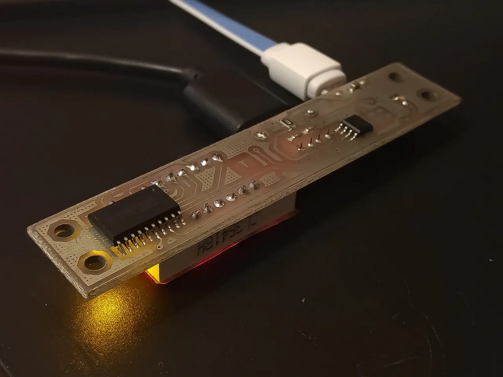

Принципиальная схема и проект печатной платы разрабатывались в Proteus; проект доступен для скачивания в разделе загрузок. Печатная плата двухсторонняя, что позволяет минимизировать размеры прибора. Вид печатной платы со стороны установки МК и микросхемы драйвера индикатора показан на Рисунке 4.
USB тестера на мк ATtiny13A: вид печатной платы со стороны установки мк.
Рисунок 4. USB тестера на МК ATtiny13A: вид печатной платы со стороны установки МК.
