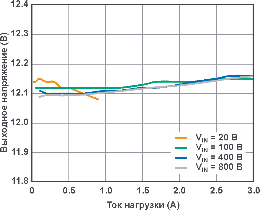

На Рисунке 2 показана зависимость КПД от тока нагрузки при различных входных напряжениях, из которой видно, что пиковый КПД обратноходового преобразователя достигает 91%. Даже без оптоизолятора, стабилизация по току нагрузки при различных входных напряжениях остается высокой, что подтверждается Рисунком 3.

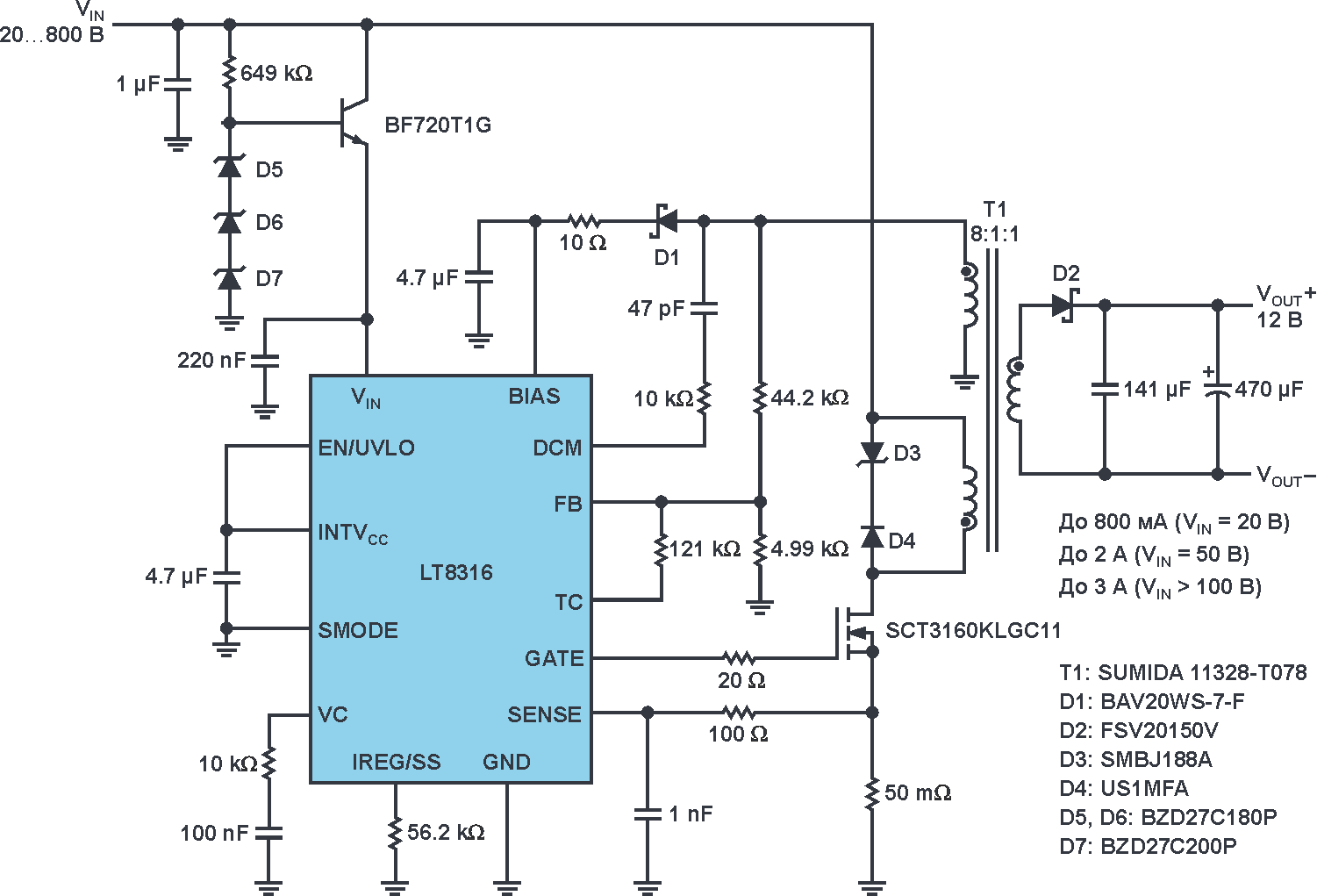

Альтернативное решение с максимальным входным напряжением 800 В показано на Рисунке 4. В схеме используются стабилитрон и транзистор, образующие регулятор напряжения. Входное напряжение может безопасно доходить до 800 В при напряжении вывода VIN, стабилизированном на уровне порядка 560 В. Преимущество этой схемы состоит в том, что она позволяет LT8316 запускаться при более низком напряжении питания.

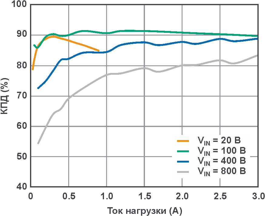

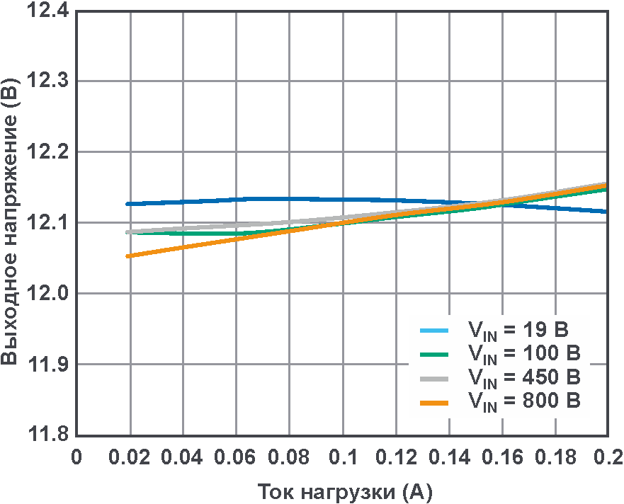

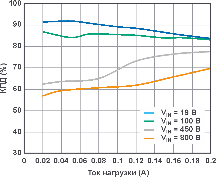

Как и в случае обратноходового преобразователя, входное напряжение понижающего преобразователя может быть увеличено. На Рисунке 5 дана схема понижающего преобразователя с входным напряжением до 800 В. Между шиной питания и выводом VIN включен стабилитрон с напряжением стабилизации 220 В. С учетом разброса напряжения стабилизации стабилитрона минимальное напряжение питания, необходимое для гарантированного запуска схемы, составляет 260 В. После запуска LT8316 может нормально продолжать работать при более низком напряжении. Как видно из Рисунка 6, на котором показана зависимость КПД понижающего преобразователя от тока нагрузки при различных входных напряжениях, пиковый КПД достигает 91%. Нестабильности выходного напряжения по нагрузке и входу иллюстрируется Рисунком 7.
