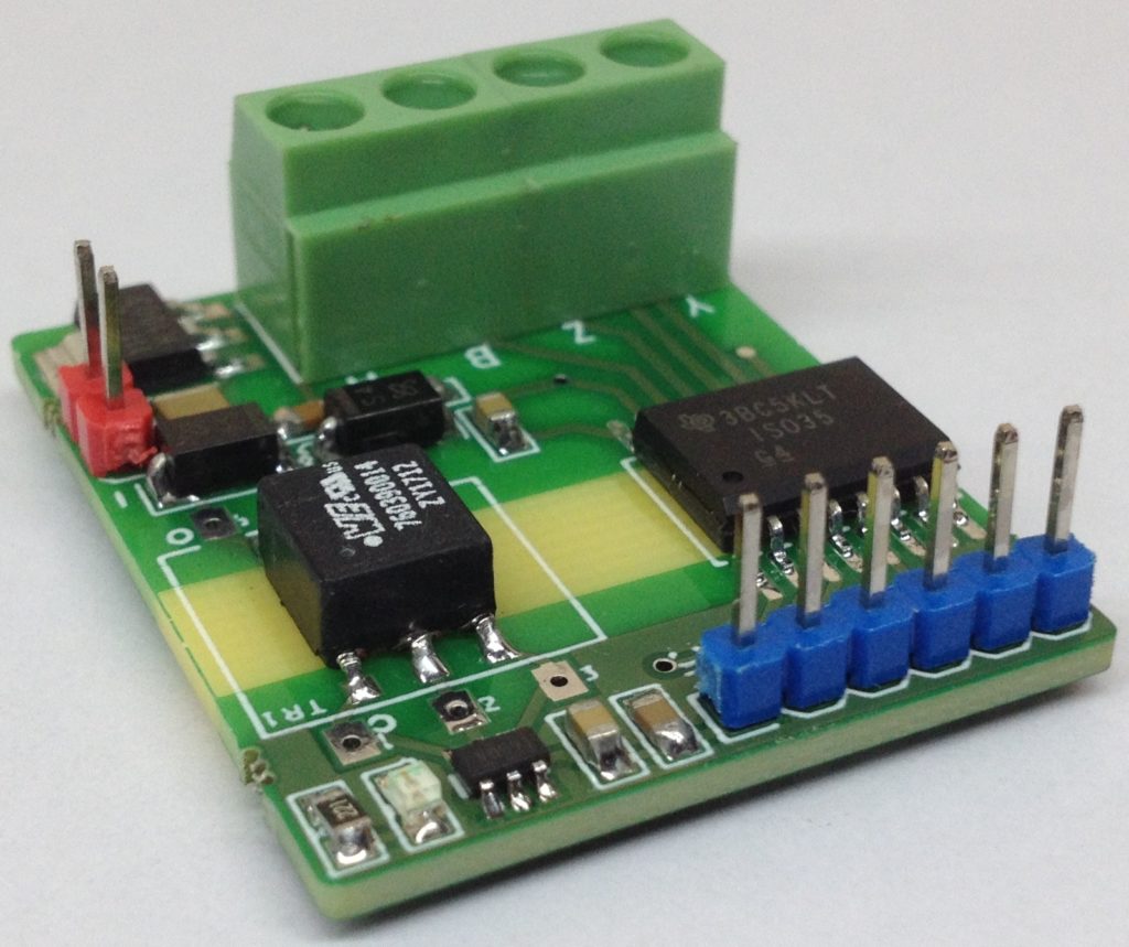

В статье мы рассмотрим схему модуля изолированного полнодуплексного приемопередатчика дифференциальной линии стандарта TIA/EIA RS485/RS422 (Рисунок 1). Модуль идеально подходит для длинных линий передачи данных, поскольку контур заземления разорван, что позволяет работать в широком диапазоне синфазного сигнала. Симметричный изолирующий барьер модуля был протестирован и гарантирует изоляцию до 2500 В с.к.з. между приемопередатчиком линии и интерфейсом логического уровня.

Сигналы интерфейса управления для подключения к микроконтроллеру, а также питание модуля,  выведены на штыревой разъем CN2. Винтовые разъемы CN3 предназначены для подключения линии передачи данных. Штыревой разъем CN1 предусмотрен для варианта питания изолированной части приемопередатчика от внешнего источника 5.0 В. Светодиод D3 свидетельствует о наличии питания.

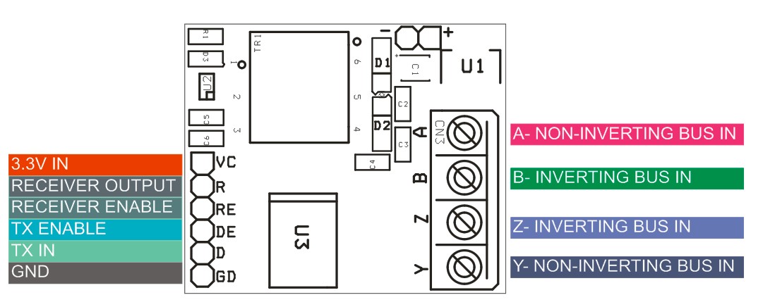

Модуль выполнен на двусторонней печатной плате, внешний вид платы и расположение элементов показаны на Рисунке 3. В разделе загрузок доступны  Gerber-файлы для изготовления печатной платы.
Изолированный полнодуплексный приемопередатчик интерфейса RS485, вид печатной платы и расположение элементов.
Рисунок 3. Вид печатной платы и расположение элементов.
