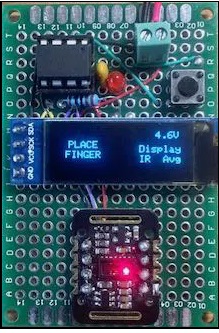

Принципиальная схема прибора изображена на Рисунке 2. МК ATtiny85 настроен на работу с тактовой частотой 16 МГц с использованием ядра ATtinyCore для среды Arduino. Дополнительную информацию по настройке и загрузке Arduino программ в МК ATtiny85 смотрите в [1]. Следовательно, согласно спецификации на МК, напряжение питания должно быть больше 4.5 В. Тем не менее, в ходе проверки МК показал стабильную работу от Li-Ion (Li-Po) аккумулятора в диапазоне напряжений 3.7 В – 4.2 В.
Принципиальная схема пульсоксиметра на МК ATtiny85.
Рисунок 2. Принципиальная схема пульсоксиметра на МК ATtiny85.
Устройство собрано на макетной плате, но можно применить и монтажную плату для быстрого прототипирования. Модуль пульсоксиметра на датчике MAX30102 и OLED дисплей подключаются к микроконтроллеру по интерфейсу I2C.
Собрав схему и запрограммировав МК, после подачи питания на дисплее прибора на дисплее вы увидите надпись «PLACE FINGER», а также дополнительную информацию о напряжении питания и режиме работы (Рисунок 3).
Пульсоксиметр и фотоплетизмограф на микроконтроллере ATtiny85
Рисунок 3. Включение пульсоксиметра в режиме работы
без фильтрации данных (RAW) по инфракрасному
светодиоду датчика (IR).
Когда вы поместите палец на датчик, на дисплее будет отображаться график сердечного ритма, частота пульса и два оценочных значения количества кислорода в крови (почему два значения SpO2, объясним ниже), как на видео ниже.
