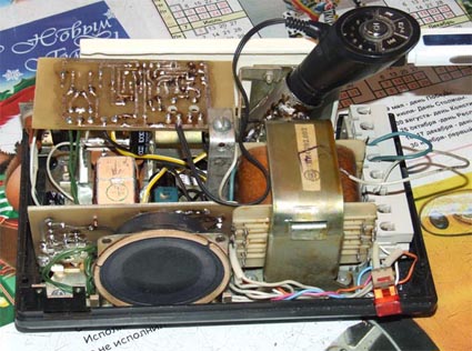

Звонок состоит из четырех функциональных узлов: блок питания, таймера, 2-х канального усилителя и автомобильного модулятора с Flash-накопителем. Первые три блока особенностей не имеют и могут быть выполнены по любой из известных схем.

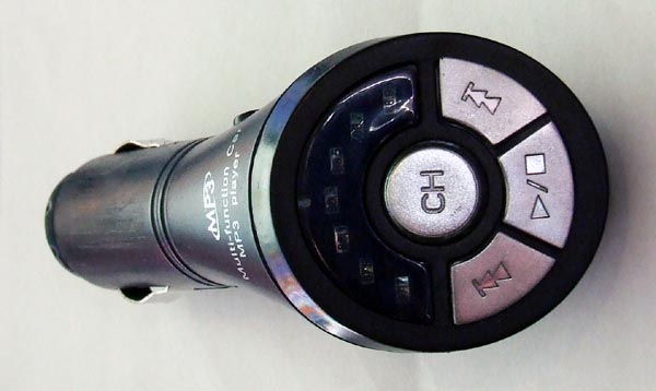

Автомобильные модуляторы помимо цен и внешнего вида отличаются внутренней схемотехникой, и не все имеют выход воспроизводимого сигнала. У модуляторов, как правило у всех, есть вход для подачи низкочастотного сигнала, и лишь у некоторых вход является и выходом, как правило у самых простых и дешевых. В моем случае применен самый дешевый модулятор китайского производства (стоимостью около 10$).
Универсальность звонка в том, что на Flash-накопитель можно записать любую мелодию, либо, как это сделал я, в одном канале записал звуковой сигнал с китайского звонка, который до этого стоял у меня, а во втором канале – с задержкой в пару секунд лай кавказкой овчарки и фразой между лаем «Кто там, 5 секунд собачий лай, подождите, сейчас открою». Басистый лай ассоциируется с большой собакой и напрочь отбивает желание воров лезть в квартиру. Так же, желание отбивает и голос хозяина, говорящий между лаем. То есть звонок способствует эффекту присутствия хозяев в доме.

Один из динамиков монтируется в футляре вместе с устройством, второй устанавливается, в случае двух дверей, между дверей, либо, если дверь одна – непосредственно около двери.
Налаживание сводится к настройке громкости усилителей резисторами R3 и R4, и выдержке времени таймера резистором R1 под выбранную мелодию звонка.

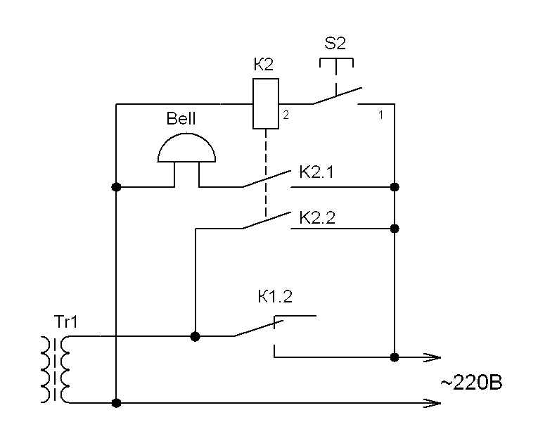

Доработка
Данный звонок можно использовать совместно с имеющимся звонком. Или дополнить любым примитивным звонком на напряжение 220 В (это можгут быть трели соловья, БИМ-БОМ или старинный жужжащий звонок).
Доработка позволит напрочь исключить мысли о том, что за дверью гавкает автомат, а не живая собака. Так же по количеству нажатий на звонковую кнопку можно судить о том, кто пришел к вам в гости, свой (2-3 раза нажали) или чужой (1 звонок).
Доработка заключается в добавлении дополнительного реле К2 на 220 В с двумя перекидными или нормально разомкнутыми контактами.
Звонковая кнопка S2 теперь будет включать обмотку реле К2. В свою очередь, реле контактами К2.1 будет включать дополнительный звонок Bell, контакты К2.2 будут заменять звонковую кнопку в основной схеме, замыкая контакты реле К1.2.
