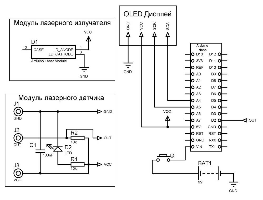

Схема подключения модулей к плате Arduino изображена на Рисунке 2. Процессы сборки, подключения компонентов к плате Arduino, а также компоновки в корпусе, демонстрируются в видеоролике в конце статьи.
Схема лазерного тахометра на Arduino
Рисунок 2. Схема лазерного тахометра на Arduino (подключение модулей к плате
Arduino Nano).
Примененный модуль лазерного излучателя (модуль лазерного диода) имеет номинальное напряжение питания 5 В; генерируемое излучение в диапазоне 650 нм мощностью 5 мВт (Рисунок 3). Потребляемый лазером ток составляет не более 40 мА, поэтому допустимо его подключение к выходу 5 V платы Arduino (выход встроенного в плату Arduino регулятора напряжения 5 В).

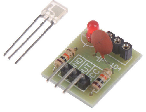

Модуль лазерного сенсора использует приемник немодулированного лазерного излучения, поэтому при измерениях рекомендуется избегать засветки сенсора ярким солнечным светом или другими источниками света (Рисунок 4). При попадании лазерного излучения на датчик (в нашем случае – отраженный лазерный луч) на его выходе «Out» появляется высокий уровень, в отсутствии засветки датчика на выходе фиксируется низкий логический уровень. Номинальное напряжение питания модуля лазерного приемника составляет 5 В. Также на плате модуля лазерного приемника установлен светодиод, индицирующий подачу питания.
Модуль лазерного датчика.
Рисунок 4. Модуль лазерного датчика.

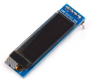

Примененный модуль OLED дисплея с разрешением 128×32 точки (на контроллере SSD1306) подключается к плате Arduino по интерфейсу I2C. Напряжение питания модуля дисплея равно 5 В (Рисунок 5).
Модуль OLED дисплея с интерфейсом I2C и разрешением 128×32 точки
Рисунок 5. Модуль OLED дисплея с интерфейсом I2C и разрешением
128×32 точки для лазерного тахометра.

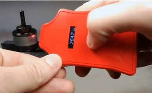

Для прибора разработан корпус, проектные файлы для печати корпуса на 3D принтере доступны для скачивания в разделе загрузок. При сборке прибора автор в корпусе совместил модуль лазерного излучателя и приемника.
Видео сборки прибора и демонстрация работы
Как вы можете заметить в видеоролике, начиная с 4:40 самодельный лазерный тахометр показывает примерно те же значения, что и промышленный прибор, но с боле высокой частотой обновления значений на дисплее. Автор проекта в комментариях к видеоролику утверждает, что прибор позволяет измерять скорость до 99,999 об/мин.

  • здравствуйте. в модуль лазерного датчика вставляется трёхногая прозрачная прямоугольная деталька. вопрос: Что это за деталь? Или какое хоть название у нее?
  • Я её узнаю как фотодиод из старой не лазерной мышки :) А по словам - Модуль лазерного датчика TZT - в нете полно картинок. " Стоимость подобных промышленных приборов достаточно высока даже для бюджетных вариантов." На алике Dt2234C обойдеться дешевле чем эта подслеповатая чепуха.
