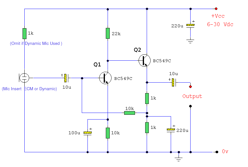

Микрофонный усилитель, который может использоваться с конденсаторным или динамическим микрофоном, выполнен на дискретных элементах.
Оба применяемых транзистора должны быть малошумящими. В начале проектирования я использовал BC650C со сверхнизким коэффициентом шума, однако, сейчас их трудно приобрести. Но BC549C или BC109C – хорошая замена. Схема самостабилизирующаяся и сама устанавливает рабочую точку покоя на эмиттере Q2, равную примерно половине напряжения питания. Это позволяет получить максимальное значение выходного напряжения и наибольший динамический диапазон.
Конденсаторный электретный микрофон (ECM) содержит очень чувствительный микрофонный элемент и встроенный предусилитель на полевом транзисторе, требующем источник питания в диапазоне 2…10 вольт. Хотя на схеме показан трехвыводный ECM, двухвыводный тоже может использоваться. Схема включения показана ниже:

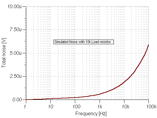

Резистор 1 кОм ограничивает ток. Его сопротивление должно быть увеличено до 2.2 кОм если напряжение питания выше 12 вольт. Резистор не нужен в случае использования динамического микрофона. Первый каскад усилителя на транзисторе Q1, работает при очень малом токе коллектора. Этот способствует высокому соотношению сигнал-шум и низким шумам на выходе усилителя. Эмиттерный резистор Q1 зашунтирован конденсатором 100 мкФ, позволяющим получить максимальный коэффициент усиления для этого каскада. Шумовая характеристика усилителя, измеренная на нагрузке 10 кОм, показана ниже. Учтите, что этот график был получен при включении измерительного генератора вместо микрофона.

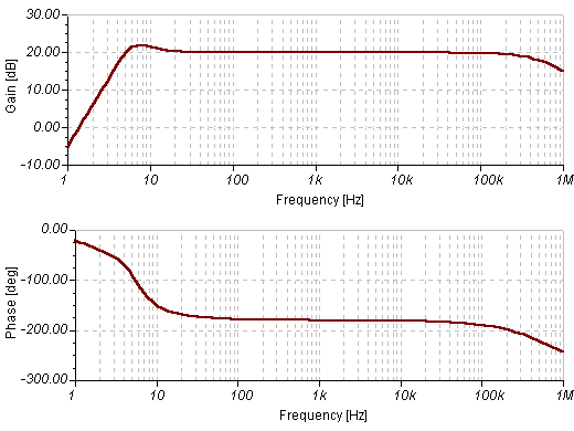

Второй каскад, реализован на транзисторе Q2 с непосредственной связью, что минимизирует фазовые искажения сигнала, обусловленные емкостными и индуктивными связями и позволяет получить плоскую выходную характеристику в диапазоне от 20 Гц до более чем 100 кГц. Амплитудно-частотная и фазо-частотная характеристики, измеренные при сопротивлении нагрузки 10 кОм и напряжении питания 12 В, показаны ниже:
Обратная связь с эмиттера Q2 на базу Q1стабилизирует напряжение смещения при колебаниях температуры. Q2 работает в режиме эмиттерного повторителя, коэффициент усиления по напряжению этого каскада меньше единицы, однако, полный коэффициент усиления по напряжению предусилителя около 100 (или 20 децибел, как видно из графика АЧХ выше). Выходное сопротивление очень низко и хорошо подходит для работы на кабель длиной до 50 метров. Поэтому нет необходимости применять экранированный кабель.

  • Вот уже на 5 страницах пытаемся запустить простейшую схему. Даже при беглом взгляде схема ТС работоспособна с учётом замечания falkonist. А вот схема пост 12 составлена неправильно. Ток эмиттерного повторителя выбран явно малый, около 0,1 мА за счёт увеличения эмиттерного резистора до 20 кОм. Зато ток первого транзистора выбран большим, около 1 мА, что не оптимально с точки зрения шума. Смещение на базу первого транзистора подаётся через резистор 1 ком, а следовало бы раз в 50 -100 больше. Однако обе схемы весьма чувствительны к пульсациям источника питания и характеристикам транзисторов из-за отсутствия отрицательной обратной связи. Я бы на месте blink спаял усилитель на любом ОУ и избавился бы от многих проблем.
  • Схема давно запущена, а проблема была у меня с платой, а не со схемой. Вторая проблема с фоном тоже по большей части моя проблема с незаземлённым корпусом компьютера. Я пробовал на к157уд2 собрать с двухполярным питанием, но она почему-то не заработала именно от микрофона. Попробую ещё раз значит, раз советуете. Чувствительность этого ОУ достаточная? [B]vishz[/B], спасибо за пояснение работы этой схемы. Я просто хотел как раз собрать что-нибудь только на транзисторах, без микросхем.
  • Если хочется на транзисторах, то вот более совершенная схема (на основе схемы Галченкова). При примерно такой же сложности имеет существенно лучшие параметры.
  • Ничего себе, довольно много схем просмотрел пока выбирал, а такой кажется не встречал, огромное спасибо, мне кажется вы точно знаете что советуете, так что соберу её и опробую, отпишусь позже. Номиналы R2 и R3 в килоомах, я правильно понимаю? Я тут в процессе почитываю литературу по биполярным транзисторам. Насколько я понимаю, эта схема как раз с ООС по переменному току через C1 и несколько резисторов... а снимается сигнал с эмиттерного повторителя. Если я захочу большего усиления, то можно в коллектор VT2 включить резистор и снять сигнал с него, подключив C3 туда, но при этом пожертвую выходным сопротивлением усилителя?
  • В МегаОмах!
  • По утверждению автора этой схемы коэффициент усиления с разомкнутой ООС составляет около 1500. Включение резистора в коллектор VT2 может дать дополнительное усиление, равное отношению его сопротивления к R4. Однако это может нарушить режим VT2 по постоянному току.
  • Собрал предложенную схему. Запустилась сразу. Сначала показалось малым усиление, но как только я повернул переменный резистор - удивился :) Схема порадовала, спасибо ещё раз!
