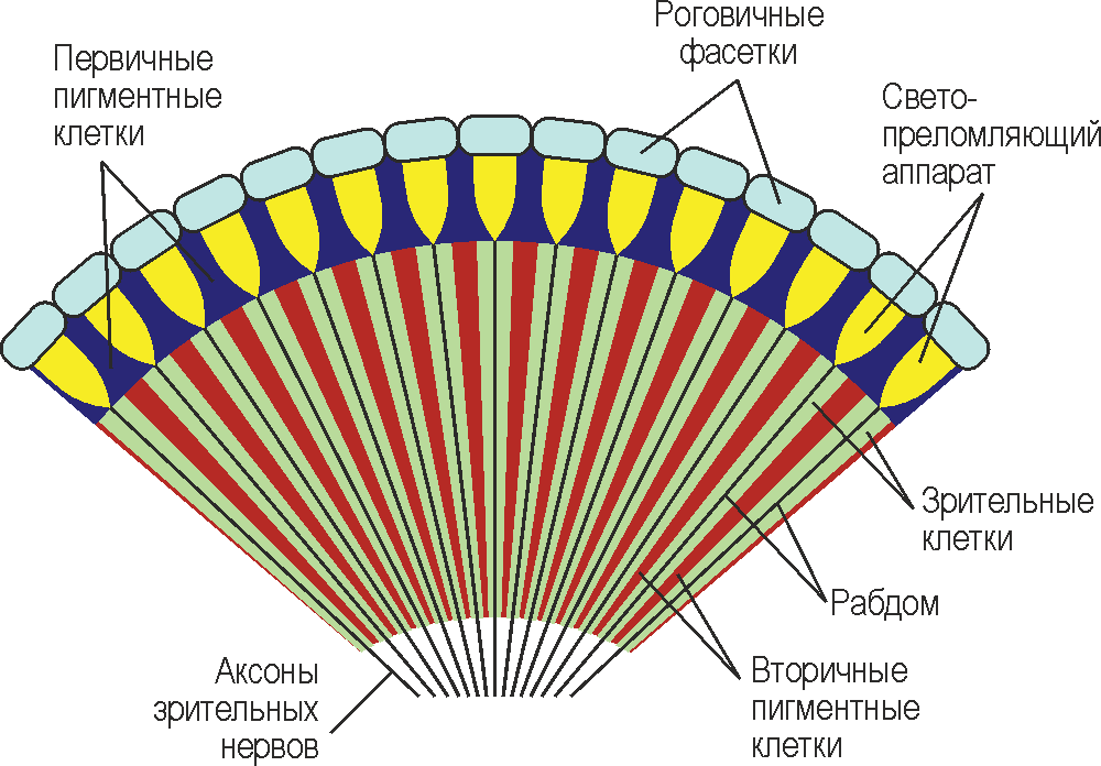

Идею сенсора мы заимствовали из природы. Глаза многих насекомых и некоторых ракообразных построены по фасеточному принципу и состоят из расположенных рядом элементарных чувствительных элементов, называемых «омматидиями», разделенных светонепроницаемыми оболочками [2].
Схема строения фасеточного глаза насекомого [2].
Рисунок 1. Схема строения фасеточного глаза насекомого [2].
Одного взгляда на Рисунок 1 достаточно, чтобы представить конструкцию сенсора, построенного на этом принципе. Да, это очень просто! В одном ряду мы размещаем «веер» фотоприемников, разделенных перегородками, в другом соосно размещаем излучатели – светодиоды. Переключая по очереди светодиоды, принимаем отраженный от препятствий сигнал на соосно расположенные фотоприемники. Чем больше ячеек в ряду, тем выше разрешающая способность такого сенсора. Задача ранжирования препятствий по расстояниям от них, решается также просто. На каждый излучатель подается серия импульсов тока, каждый последующий из которых больше предыдущего.

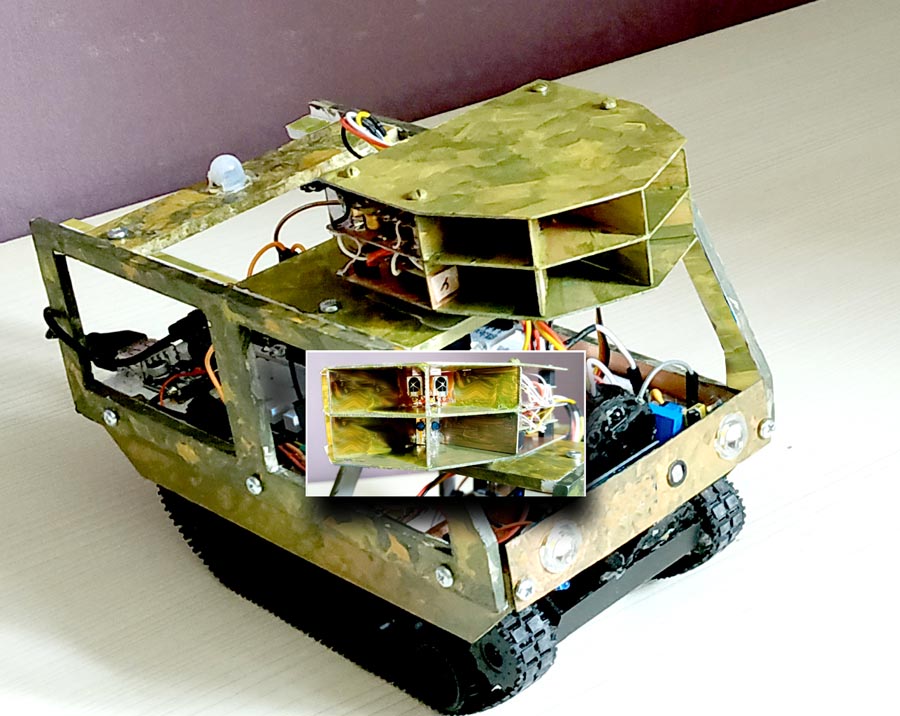

Начать решили с макета, содержащего четыре секции с углом обзора 45 градусов каждая. Если результат испытаний макета будет положительным, то будет изготовлен сенсор с большим числом секций.
Сказано – сделано. На Рисунке 2 представлена фотография 4-секционного рабочего макета, прошедшего испытания и показавшего положительный результат. Конструкционный материал – двухсторонний фольгированный стеклотекстолит, обеспечивший простоту изготовления и надежную экранировку от электрических помех. Как мы видим на Рисунке 2, конструктивно сенсор состоит из двух рядов по четыре секции в каждом. Каждая секция отделена от соседней секции глухим светонепроницаемым экраном. Это исключительно важное условие для корректной работы сенсора. Узел электронного интерфейса между МК и парами излучатель-фотоприемник выполнен на дискретных элементах и расположен в корпусе сенсора, являясь его неотъемлемой частью.
Макет 4-секционного локатора, установленный на автономном мобильном объекте.
Рисунок 2. Макет 4-секционного локатора, установленный на автономном мобильном
объекте.

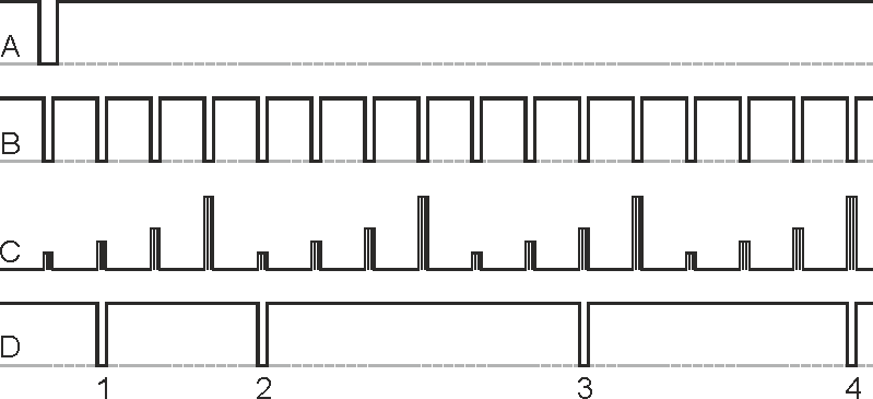

Диаграммы сигналов, поясняющие работу электроники сенсора.
Рисунок 4. Диаграммы сигналов, поясняющие работу электроники сенсора.
На Рисунке 4 буквами обозначены:
  • A – Импульс сброса; вывод Р13.
  • B – Последовательность из 16 импульсов; вывод Р12. Важно! Первый импульс этой последовательности находится как бы «внутри» импульса сброса, что не позволяет счетчику DD2 изменить свое состояние.
  • С – Токовые импульсы через излучатели.
  • D – Импульсы «эха»; вывод Р11.
Цифрами обозначены:
  • 1 – Расстояние до препятствия слева менее или равно 60 см.
  • 2 – Расстояние до препятствия слева-прямо менее или равно 30 см.
  • 3 – Расстояние до препятствия справа-прямо менее или равно 90 см.
  • 4 – Расстояние до препятствия справа менее или равно 120 см.

Снабженный описанным в статье сенсором автономный робот несколько раз «обследовал» все помещения трехкомнатной квартиры, столкнувшись с препятствием только один раз. Этим препятствием оказалась угольно-черная стойка электронного пианино. При этом робот двигался перпендикулярно к препятствию. В других случаях робот подходил к этому препятствию под углом и исправно менял направление движения.
На наш взгляд, причина столкновения заключается в относительно малой доле излучения по вектору движения. Увеличение числа ячеек-фасеток должно исключить возникновение подобных ситуаций. Предпочтительно нечетное количество ячеек, например, 5, 7 или 9. При таком числе ячеек одна из них сканирует пространство по вектору движения.
