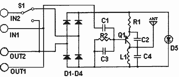

Представляем простой передатчик, который при подключении к телефонной линии, передает все, что проходит по этой линии, за исключением вызывного сигнала, на обычный УКВ приемник. Частота передатчика может подстраиваться от 88 до приблизительно 94 МГц, дальность действия примерно 200 футов (60 метров). Схема чрезвычайно проста, и поэтому, может представлять интерес для начинающих радиолюбителей.
Схема

  1. Катушку L1 изготавливают, наматывая 7 витков провода 22 AWG (диаметр 0.65 мм) на сверло диаметром 3.6 мм. Возможно, с числом витков придется поэкспериментировать.
  2. Растягивая и сжимая катушку L1, вы можете изменять частоту настройки передатчика. Минимальная частота 88 МГц, максимальная порядка 94 МГц.
  3. Зеленый провод от телефонной линии подключите к IN1, а красный к IN2. Зеленый и красный провода от OUT1 и OUT2, соответственно, идут к телефону.
  4. Антенна сделана из отрезка провода диаметром 0.65 мм, длиной 12.5 см
  5. Все конденсаторы должны быть с номинальным напряжением не менее 250 В.
  6. Передатчик питается от телефонной линии и работает только во время пользования телефоном. Выключателем S1 передатчик можно выключить, когда в нем нет необходимости.
  7. Если светодиод будет сгорать, добавьте последовательно с ним резистор 300 Ом мощностью ¼ Вт.

  • Если не отключить S1 после разговора, то D5 наверняка сгорит при звонке. Схема будет вносить помехи в линию, особенно если еще добавить по рекомендации 300 Ом.
  • более того, если не выключить S1 иния будет оставаться занятой.
  • Неа, не будет. Схема питается последовательно с телефоном, на второй провод идет только С1. Вместо D1-D4 лучше поставить сопротивление 10-20 Ом и стабилитрон для защиты.
  • [COLOR="SeaGreen"]_A_l_e_x_ [/COLOR] ВЫ ПРАВЫ
  • теоретически все правильно а на практике такие вещи очень плохо работают,частота плавает,мощность очень мал ,это иногда получается достичь дальности 50м,часто они работают в области 5-6метров
  • Конечно дальность загнули, хорошо, если будет 20 метров в открытой видимости. Но частота плавает в таких схемах в зависимости от напряжения. Стоит снять параллельную трубку и напряжение упадет с 15-ти до 8-10 В. В таких условиях вообще невозможно будет что-то услышать. Придется постоянно крутить ручку настройки частоты. Лет 10-15 назад, когда эфир был пустой это бы не было проблемой. Диоды не нужны, полярность можно самому определить, нужна стабилизация напряжения. Вместо светодиода - стабилитрон.
  • В данном случае сойдёт и светодиод, его В/А характеристика близка к стабилитрону.
  • У него мощность меньше, вот он и сгорает от бросков во время звонка.
