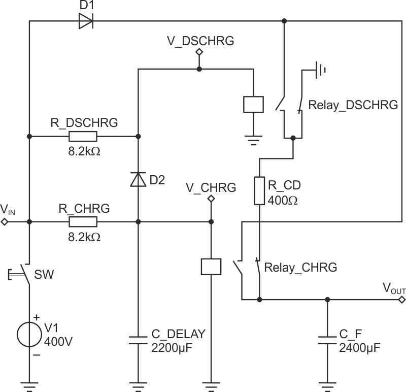

Принципиальная схема устройства.
Рисунок 1. Принципиальная схема устройства.
Принципиальная схема устройства приведена на Рисунке 1.
Описание работы схемы и ее компонентов
  • Выход выпрямителя моделируется источником питания V1 и выключателем SW;
  • C_F – выходной фильтрующий конденсатор (или несколько конденсаторов);
  • Relay_CHRG – реле постоянного тока, ответственное за процесс заряда конденсатора C_F;
  • Relay_DSCHRG – реле постоянного тока, обеспечивает процесс разряда конденсатора C_F;
  • R_CD – резистор, выполняющий две роли: ограничивает максимальный зарядный ток при заряде и служит нагрузкой при разряде конденсатора C_F;
  • R_CHRG – резистор цепи питания Relay_CHRG;
  • C_DELAY – конденсатор схемы задержки срабатывания Relay_CHRG;
  • Резистор R_CHRG и конденсатор C_DELAY образуют цепь задержки включения Relay_CHRG;
  • R_DSCHRG – резистор, обеспечивающий режим работы Relay_DSCHRG;
  • D1 – диод, необходимый для разделения цепей входа и выхода, обеспечивающего режим быстрого разряда C_F;
  • D2 – диод, ускоряющий процесс разряда за счет параллельного включения обмоток обоих реле в режиме разряда.
Состояния устройства и алгоритм работы
Устройство может находиться в одном из четырех состояний.
  1. ОТКЛ – оба реле обесточены. Резистор R_CD соединяет выход схемы с землей.
  2. ЗАРЯД – подано входное напряжение. Relay_CHRG включается сразу и подключает вывод резистора R_CD (1) ко входу. Вывод резистора R_CD (2) пока подключен к конденсатору C_F. Конденсатор C_F начинает процесс заряда через этот резистор. Relay_CHRG отрабатывает задержку, и за это время конденсатор успевает зарядиться через резистор до некоторого напряжения, при котором переход на прямое подключение (состояние РАБОТА) не вызывает сильного броска тока.
  3. РАБОТА – основное состояние. Оба реле под полным напряжением, конденсатор C_F подключен к входному напряжению напрямую, резистор R_CD зашунтирован контактами реле.
  4. РАЗРЯД – состоит из двух фаз: Разряд_А и Разряд_Б.
  • Разряд_А – входное напряжение отключено, реле разряда отключается сразу и подключает вывод резистора R_CD (1) к земле.
    Реле заряда находится во включенном состоянии за счет напряжение на конденсаторе C_DELAY. C_DELAY разряжается через обмотку реле заряда и через D2 и обмотку реле разряда, отрабатывается задержка отключения, и по ее окончании вывод резистора R_CD (2) подключается к конденсатору C_F. В процессе разряда обмотки обоих реле соединяются параллельно через диод D2, что заметно ускоряет процесс разряда конденсатора C_DELAY и уменьшает время начала фазы Разряд_Б.
  • Разряд_Б – реле заряда отключается и разряжает C_F через резистор R_CD на землю.

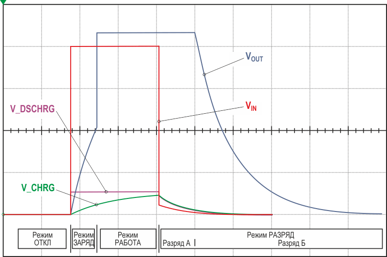

    Временные диаграммы напряжений в различных узлах схемы показаны на Рисунке 2.
Временные диаграммы напряжений в различных узлах схемы. VIN - входное напряжение, VOUT - выходное напряжение, V_CHRG - напряжение на обмотке реле заряда, V_DSCHRG - напряжение на обмотке реле разряда.
Рисунок 2. Временные диаграммы напряжений в различных узлах схемы. VIN – входное напряжение,
VOUT – выходное напряжение, V_CHRG – напряжение на обмотке реле заряда,
V_DSCHRG – напряжение на обмотке реле разряда.

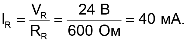

Ток через обмотку реле в рабочем режиме

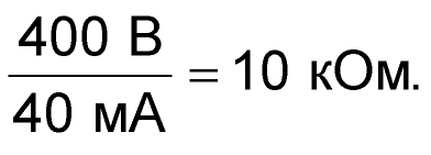

Сначала рассчитываем полное сопротивление делителя на основе тока через реле
В нашем случае это
С учетом сопротивления обмотки 600 Ом получаем сопротивление последовательного резистора, равным 9.4 кОм. Фактически были выбраны резисторы чуть меньшего сопротивления (8.2 кОм), чтобы обеспечить надежный режим работы реле при небольших возможных колебаниях входного напряжения. Очень важно отметить, что резисторы эти при работе нагреваются, и нужно рассчитать и выбрать резисторы с запасом по мощности.

Величина конденсатора задержки не рассчитывалась, а подбиралась экспериментально при симуляции схемы в программе Multisim. При указанных величинах напряжений, резисторов и конденсаторов время фазы заряда составляет 0.7 с, время задержки разряда 1.0 с, время разряда примерно 3.0 с.
