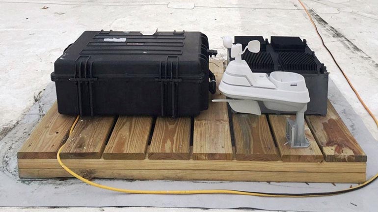

В этой статье описан опыт изготовления системы сбора энергии окружающей среды на основе термогенератора, превращающего в электричество перепады температур. Источником вдохновения для этой работы послужил проект теплового резонатора (Рисунок 1), созданного командой ученых и студентов из Массачусетского технологического института (Massachusetts Institute of Technology – MIT) [3]. Прочитав о достижениях этого коллектива, было решено, что ученые и студенты Одесской национальной академии связи им. А.С. Попова тоже могут внести посильный вклад в изучение этого процесса, а магистерская выпускная работа Кирилла Ильченко – соавтора этой статьи – может стать хорошим предлогом для этого исследования.
Рисунок 1. Метеостанция с тепловым резонатором, разработанная коллективом из MIT [3].

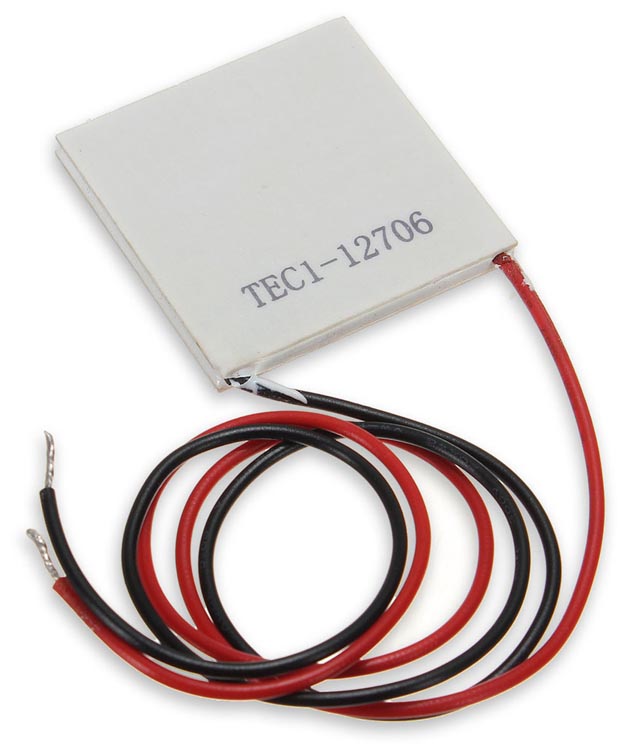

Элементы Пельтье предназначены для перемещения тепла; они применяются в различных системах терморегулирования, например, в системах охлаждения, поэтому их внутреннее сопротивление невелико, а мощность может достигать сотен ватт. Судя по наличию выбора и доступности, элементы Пельтье весьма востребованы на рынке, в то время как элементы Зеебека, имеющие гораздо меньшую мощность и высокое внутреннее сопротивление, пока никому не нужны. Тем не менее, в системах сбора энергии при прочих равных условиях именно элементы Зеебека должны дать большее напряжение, а значит – эту энергию будет проще собрать и передать в нагрузку.
Модуль Пельтье TEC1-12706.
Рисунок 2. Модуль Пельтье TEC1-12706.
К сожалению, по разным причинам проверить это на практике не удалось (зато есть задача на будущее). Вместо элемента Зеебека был приобретен элемент Пельтье TEC1-12706 (Рисунок 2) с аналогичными размерами 40 мм × 40 мм × 4 мм, но достаточно сильно отличающимися электрическими характеристиками (Таблица 2).

Главным огорчением от использования этого модуля стало почти в пять раз меньшее выходное напряжение, которое при разности температур 10 °С составило всего 0.2 В (Таблица 3). Здесь нужно сразу уточнить, что никто изначально не ставил целью эксплуатацию системы сбора энергии в каких-то экстремальных условиях, то есть никто не собирался один бок элемента Пельтье жарить на медленном огне какого-нибудь газового котла, а второй засовывать в морозильную камеру. Основным вопросом было: можно ли в реальных условиях окружающей среды (на улице или в помещении) с помощью данного элемента извлечь энергию в количестве, достаточном для практического применения, например, для питания устройств, описанных в [1] или [4]. То есть, 10 °С – это максимальная разность температур, которая может оказаться доступной в реальных помещениях или на улице.

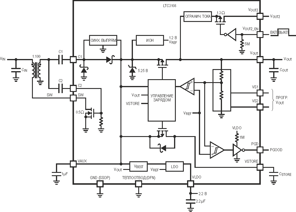

После анализа доступных специализированных микросхем было принято решение о выборе микросхемы LTC3108 производства Linear Technology, не так давно ставшей частью Analog Devices. Во-первых, эта микросхема специально разработана для таких задач, в ней интегрированы все необходимые узлы, и для ее работы необходим минимум внешний компонентов (Рисунок 3). Во-вторых, эта микросхема хорошо освещена в технической литературе. С момента появления ее на рынке (в конце 2010 года) уже вышло достаточно много публикаций, в том числе и в журнале РадиоЛоцман [5], где были подробно освещены все особенности ее работы. Кроме того, можно приобрести оценочную плату CJMCU-3108 с уже установленными внешними компонентами (Рисунок 4), что в рамках данной работы также является достаточно весомым аргументом.
Структурная схема микросхемы LTC3108.
Рисунок 3. Структурная схема микросхемы LTC3108.

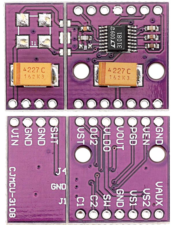

И здесь снова ждал неприятный сюрприз – у всех местных поставщиков электронных компонентов плату CJMCU-3108 можно было приобрести только под заказ, что означало, что кроме нас она, похоже, никому не нужна. Вторым неприятным сюрпризом, который из-за нашей невнимательности возник уже после распаковки платы, оказалось отсутствие на плате ключевого компонента – трансформатора Т1. С одной стороны, производителей платы CJMCU-3108 можно понять – они оставляют пользователям выбор, ведь теперь они могут поставить на плату элемент с коэффициентом трансформации 1:20, 1:50 или 1:100, в зависимости от конкретного приложения. С другой стороны, выбора особо нет, ведь количество производителей трансформаторов, которые можно установить на эту плату всего два: Coilcraft (LPR6235) и Würth Elektronik (74488540ххх), а стоимость такого трансформатора из-за его ультракомпактности в два раза больше стоимости платы. Все это создает ощущение некоторого лукавства со стороны производителей платы CJMCU-3108, хотя доказательств этому у нас, конечно же, нет, ведь все делается только с благими намерениями. К тому же, если большинство местных поставщиков электроники про плату CJMCU-3108 хотя бы слышали, то трансформаторы LPR6235 и 74488540ххх для них оказались полной неожиданностью.
Оценочная плата CJMCU-3108.
Рисунок 4. Оценочная плата CJMCU-3108.

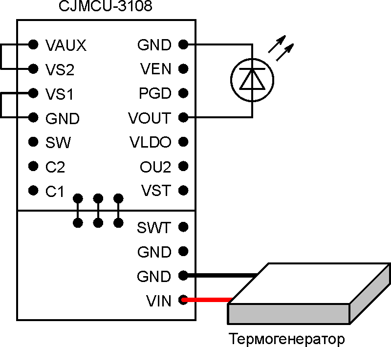

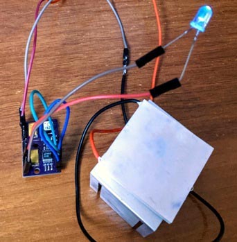

В конечном итоге, плата CJMCU-3108 и трансформатор LPR6235-752SMR с коэффициентом трансформации 1:100 были благополучно заказаны и доставлены из Китая, а система смонтирована и протестирована (Рисунок 5). Тестирование проводилось классическим для подобных систем способом: термогенератор устанавливался между двух источников с разными температурами, к выходу системы сбора энергии в качестве нагрузки подключался переменный резистор. Выходные напряжение и ток контролировались соответствующими измерительными приборами, а температура – бесконтактным термометром (пирометром).
Внешний вид и схема системы сбора энергии.
Рисунок 5. Внешний вид и схема системы сбора энергии.
Результаты тестирования показали, что микросхема LTC3108 отлично справляется с поставленной задачей и поддерживает выходное напряжение выше 4 В при разности температур, начиная от нескольких градусов. Но это и не должно было стать большим открытием, ведь, согласно технической документации, минимальное напряжение на входе LTC3108 должно быть больше 20 мВ. В конечном итоге, подобная система должна обеспечить нагрузку напряжением в районе 3 В и выходной мощностью хотя бы 0.5 мВт. Как видно из результатов тестирования (Таблица 4), это происходит при разности температур, начиная от 30 °C. При меньшем температурном напоре в системе необходимо установливать накопитель энергии – аккумулятор или ионистор, поскольку 260 мкВт (при 20 °С) хватит для поддержания работы беспроводных датчиков в спящем режиме, но при переходе нагрузки в активный режим с передачей данных по радиоинтерфейсу этой мощности, скорее всего, будет недостаточно.

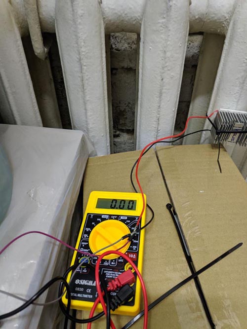

Гораздо более интересным вопросом является, где взять необходимый тепловой напор? Первым экспериментом стала установка термогенератора на радиатор отопления (Рисунок 6). При такой конфигурации система, где в качестве нагрузки и индикатора использовался светодиод, работала около получаса, после чего генерация энергии останавливалась. Это было связано с перегревом радиатора на охлаждающей стороне, в качестве которого был использован стандартный радиатор для процессоров персональных компьютеров. Такой результат был вполне предсказуем, поскольку рассчитанный на принудительное охлаждение радиатор изначально должен плохо работать в условиях естественного обдува, да и его тепловое сопротивление было бы неплохо вначале рассчитать.
Установка системы на радиаторе отопления.
Рисунок 6. Установка системы на радиаторе отопления.

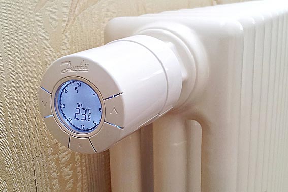

Тем не менее, несмотря на явный крах этого явно непродуманного до конца эксперимента, у подобного способа применения есть реальные практические перспективы, ведь при нормальном охлаждении внешней стороны термогенератора такая система может обеспечить энергией, например, терморегуляторы (термостаты) радиаторов отопления (Рисунок 7). Поскольку на сегодняшний день одним из главных направлений развития техники является интеллектуализация всего, то неудивительно, что современные терморегуляторы имеют программное управление и могут интегрироваться в систему «Умный дом». В конечном итоге, их использование, за счет внедрения гибких профилей температур и учета погоды, позволит уменьшить затраты на отопление, а это значит, что такие устройства очень скоро перестанут быть диковинкой, превратившись в объективную реальность.
Радиаторный термостат с программным управлением.
Рисунок 7. Радиаторный термостат с программным управлением.
В этом случае в ближайшем будущем вполне вероятно появление «умной радиаторной секции» с интегрированными терморегулятором и подсистемой питания на основе термопреобразователя Зеебека. Работать она будет только в отопительный сезон (а больше и не надо), настраиваться со смартфона через радиоинтерфейс (мощности питания хватит), и, самое главное, не будет требовать ни батареек, ни аккумуляторов. Сейчас терморегуляторы работают от батареек, которых хватает приблизительно на год, причем, когда система отопления останавливается, их тоже нужно выключать. И теперь представьте себе общее количество терморегуляторов (в идеале – по одному на каждый радиатор), например, в помещении бизнес-центра, требующее ежегодного обслуживания только из-за того, что они работают от батареек.

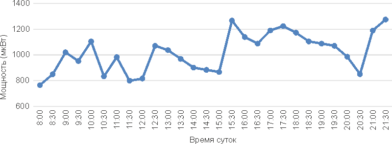

Еще одним источником перепада температур могут стать относительно прохладные конструкционные элементы зданий: стекла окон, металлические колонны, двери или балки, а также места, где присутствуют постоянные или периодические потоки воздуха (сквозняки). Именно в таком месте и был сделан следующий шаг по изучению возможностей системы. В этом эксперименте холодная сторона термогенератора была установлена на металлической колонне одного из складов почтового отделения Новой почты (одного из крупнейших операторов почтовой связи Украины), а радиатор второй стороны (все тот же – от процессора персонального компьютера) обдувался теплым воздухом сквозняка, постоянно возникающего в процессе работы из-за открытия дверей.
Результаты тестирования показали, что в процессе рабочего дня выходная мощность практически не опускалась ниже 800 мкВт (Рисунок 8). А это означает, что в этом месте можно смело устанавливать центр почти вечного питания одного, а может и нескольких беспроводных датчиков, например, контроля качества воздуха, обнаружения вредных веществ, пожарную или охранную сигнализацию или другие подобные устройства.
