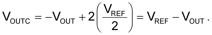

Соотношение сопротивлений резисторов делителя, подключенного к выходу IC1, выбирается таким, чтобы опорное напряжения равнялось примерно 400 мВ. Потенциометр RP устанавливает желаемое аналоговое напряжение, которое подается на неинвертирующий вход повторителя напряжения IC2A. Выход IC2A обеспечивает прямое выходное напряжение, которое подается на инвертирующий вход инвертора с единичным усилением IC2B. Неинвертирующий вход IC2B, для сигнала на котором коэффициент усиления равен двум, подключен к середине высокоточного резистивного делителя R1 - R2, делящего опорное напряжение пополам. Рассчитать уровень выходного напряжения IC2B относительно земли можно с помощью следующей формулы:
Таким образом, сумма напряжений прямого и комплементарного выходов дает требуемое постоянное значение, равное опорному напряжению.
