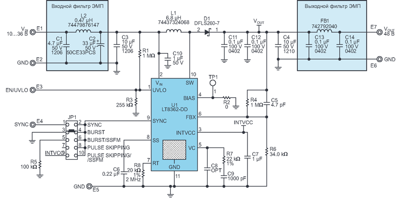

Источник питания с очень хорошими характеристиками может быть построен с использованием повышающего преобразователя LT8362, содержащего коммутатор 60 В/ 2 А и способного работать на частотах до 2 МГц, который выпускается в миниатюрном корпусе размером всего 3 мм × 3 мм. Представленный здесь источник питания основан на стандартной демонстрационной плате DC2628A для микросхемы LT8362, схема которой показана на Рисунке 1.
Схема демонстрационной платы DC2628, используемой для создания источника фантомного питания.
Рисунок 1. Схема демонстрационной платы DC2628, используемой для создания источника фантомного
питания.
Входной фильтр подавления ЭМП на демонстрационной плате хорошо справляется с высокочастотными помехами, чему дополнительно способствует силовой дроссель, включенный последовательно с входом. Однако на выходе ситуация не так хороша. Выходной фильтр ЭМП эффективно подавляет шумы в мегагерцовом диапазоне, но мало влияет на шум в диапазоне звуковых частот. Этот шум в основном возникает из-за 30-кратного усиления шума опорного источника LT8362 в контуре обратной связи.

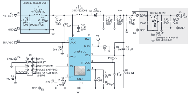

Лучше всего сделать так, чтобы емкости выходных конденсаторов казались бóльшими, чем они есть на самом деле. Этого можно достичь с помощью старой методики, называемой умножением емкости. Эту простую схему можно увидеть в серой затененной области на Рисунке 2.
Та же схема, что и на Рисунке 1, но с умножителем емкости на выходе (выделен серым фоном), подавляющим шумы звукового диапазона частот, создаваемые импульсным регулятором.
Рисунок 2. Та же схема, что и на Рисунке 1, но с умножителем емкости на выходе (выделен серым
регулятором.

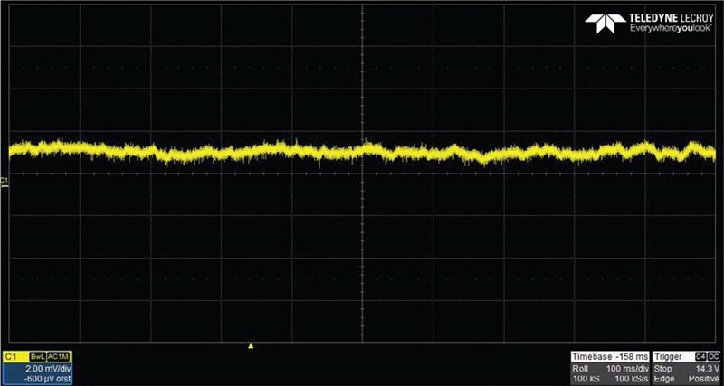

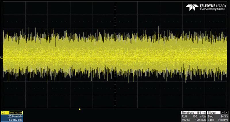

Здесь конденсатор 100 мкФ контролирует пульсации базового тока, поэтому его влияние на ток коллектора усиливается в β раз (β – коэффициент передачи тока n-p-n транзистора). Эффект впечатляющий. На Рисунке 3а показана осциллограмма выходного напряжения LT8362 на конденсаторе C4 (до фильтра) при сопротивлении нагрузки 1 кОм (50 мА).
До и после фильтра. Шумовая составляющая выходного напряжения повышающего регулятора, измеренная на конденсаторе C4 (до фильтра), составляет порядка 0.2% (а). После фильтра уровень шума улучшается до 0.002% (б).
Рисунок 3. До и после фильтра. Шумовая составляющая выходного напряжения
до 0.002% (б).
Пиковое напряжение шумов составляет примерно 80 мВ, что соответствует шумовой составляющей выходного напряжения порядка 0.2%. Хотя для некритических приложений этого может быть достаточно, после фильтра, как видно из осциллограммы на Рисунке 3б, выходное напряжение становится существенно чище, так как шумы падают приблизительно до 1 мВ пик-пик. Теперь шумовая составляющая составляет около 0.002% или 20 ppm, что достаточно даже для самых требовательных приложений. На Рисунке 4 показан лабораторный макет источника питания.

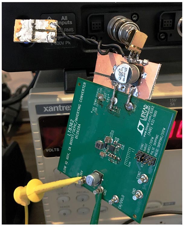

Лабораторный макет источника чистого фантомного питания, в котором используется демонстрационная плата DC2628.
Рисунок 4. Лабораторный макет источника чистого фантомного
плата DC2628.
Выбор транзистора SBCP56-16T1G был обусловлен высоким коллекторным напряжением (80 В) и большим коэффициентом передачи тока β при малых токах. Большое значение β транзистора в умножителе емкости обеспечивает высокую кажущуюся емкость и относительно неизменное падение напряжения при изменениях выходного тока. Выходное напряжение 47.8 В при нагрузке 2 кОм падает до 47.5 В при увеличении нагрузки до 500 Ом, что для микрофонных приложений вполне допустимо. Не заменяйте этот транзистор другим, не проверив его шумы и характеристику коэффициента передачи тока.
Схема испытывалась при входном напряжении 16 В, но в диапазоне от 12 В до 24 В ее характеристики будут практически такими же. В некоторых приложениях может понадобиться повышать напряжение 5 В, для чего будет необходимо снизить частоту переключения LT8362 с 2 МГц до 1 МГц, чтобы минимальное время выключенного состояния осталось равным 75 нс. Тогда для сохранения эквивалентных характеристик может также потребоваться увеличение индуктивности L1 до 10…15 мкГн и удвоение емкости выходного сглаживающего конденсатора C4.
