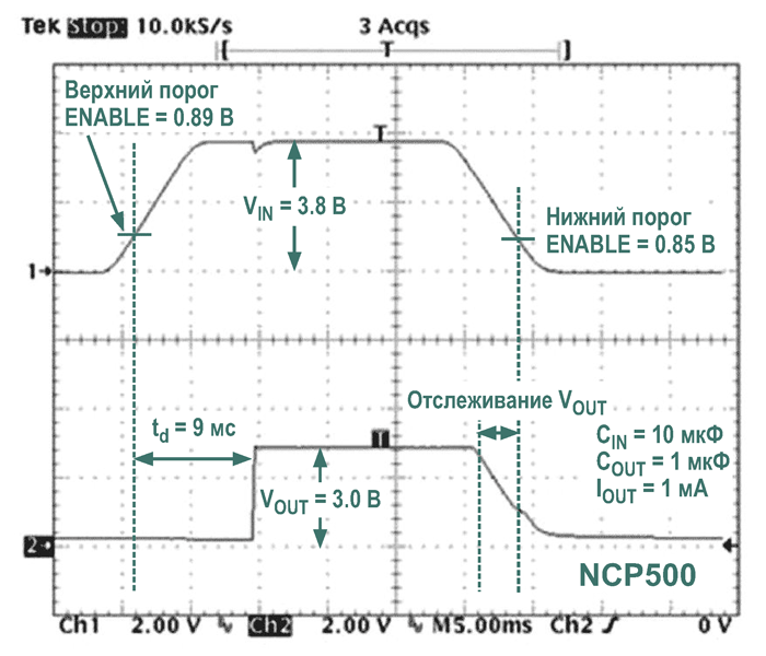

При прямом соединении вывода разрешения LDO регулятора с нестабилизированным входным напряжением выходное напряжение на интервалах включения и выключения отслеживает входное напряжение.
Рисунок 1. При прямом соединении вывода разрешения LDO регулятора
входное напряжение.

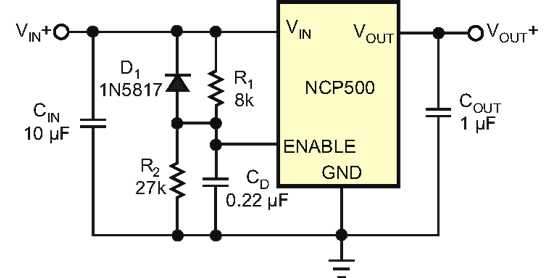

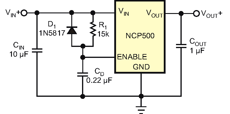

В качестве альтернативы прямому соединению вывода разрешения регулятора с его входом для задержки времени включения регулятора в этой «традиционной» модификации используются резистор и конденсатор. Диод устраняет задержку выключения питания.
Рисунок 2. В качестве альтернативы прямому соединению вывода разрешения

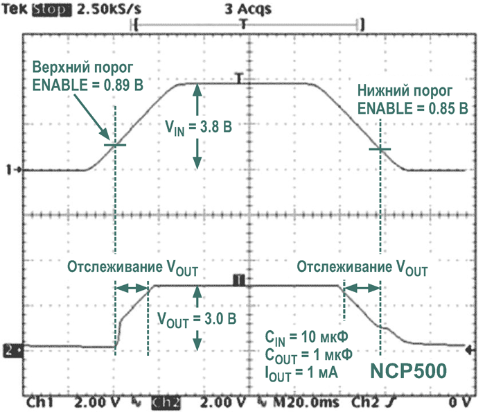

Кроме того, прямое подключение вывода разрешения к нерегулируемому входному напряжению не обеспечивает задержку включения, чтобы гарантировать, что входное напряжение достигло значения, превышающего падение напряжения на LDO регуляторе. Напрямую подключенная схема также имеет неудовлетворительные характеристики включения и выключения (Рисунок 1). Можно отчасти улучшить характеристики схемы, добавив элементы R1, CIN, и D1, чтобы обеспечить задержку запуска на входе разрешения регулятора напряжения (Рисунок 2). К сожалению, внешняя цепь задержки улучшает только характеристику переднего фронта выходного напряжения, но на спаде выход продолжает отслеживать входное напряжение (Рисунок 3).
Дополнительные элементы схемы на Рисунке 2 решают проблему отслеживания входа нарастающим фронтом выходного напряжения. Однако задний фронт по-прежнему отслеживает входное напряжение.
Рисунок 3. Дополнительные элементы схемы на Рисунке 2 решают проблему
Решить проблему выключения схемы можно, заменив одиночный резистор цепью делителя напряжения (Рисунок 4). Резистор R2 поднимает порог переключения вывода разрешения регулятора и «обманывает» компаратор, заставляя его включаться при более высоком напряжении. В результате выход регулятора запускается с соответствующей задержкой, а временная диаграмма включения и выключения выглядит безупречной (Рисунок 5).
Резистор R2 увеличивает пороговое напряжение переключения вывода разрешения.
Рисунок 4. Резистор R2 увеличивает пороговое напряжение переключения
вывода разрешения.
Пороговое напряжение входа разрешения в схеме на Рисунке 4 можно изменить, используя формулу (1) для расчета сопротивлений резисторов R1 и R2.
  (1)
где
VIN_ON – заданное пользователем напряжение включения,
VEN_R – пороговый уровень вывода разрешения для фронта нарастания входного напряжения,
VEN_F – пороговый уровень вывода разрешения для спадающего фронта входного напряжения.
Например, пусть
VIN_ON = 4 В,
VEN_R = 0.89 В,
VEN_F = 0.85 В.
Чтобы стабилизированное выходное напряжение не отслеживало входное напряжение, установите минимальное значение VIN_ON равным VOUT + VDRP, где VDRP – падение напряжения на LDO.
  (2)
Если сопротивление резистора R2 выбрать равным 8 кОм, то R1 = 3.3 × R2 составит примерно 27 кОм.

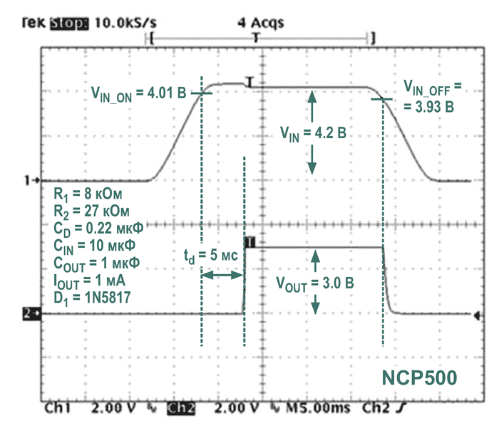

Добавление резистора R2 в схеме на Рисунке 3 решает проблему спада напряжения, и выключение происходит немедленно после того, как входное напряжение становится слишком низким. Выход регулятора включается только после того, как напряжение на его входе достигнет достаточного уровня.
Рисунок 5. Добавление резистора R2 в схеме на Рисунке 3 решает проблему
Выражение (1) позволяет рассчитать только приблизительные значения сопротивлений резисторов делителя напряжения, которые могут незначительно отличаться в зависимости от характеристик конкретной микросхемы регулятора. Если сопротивления резисторов слишком малы, стабилизированное выходное напряжение будет отслеживать напряжение на входе. Эта проблема легко решается увеличением сопротивления R1. При этом надо учитывать, что R1 вместе с CD также определяет время задержки включения регулятора, а емкость конденсатора CD в идеале должна составлять от 0.01 до 0.47 мкФ. Слишком большая емкость увеличивает время разряда и ухудшает эффективность работы схемы в качестве супервизора напряжения.
