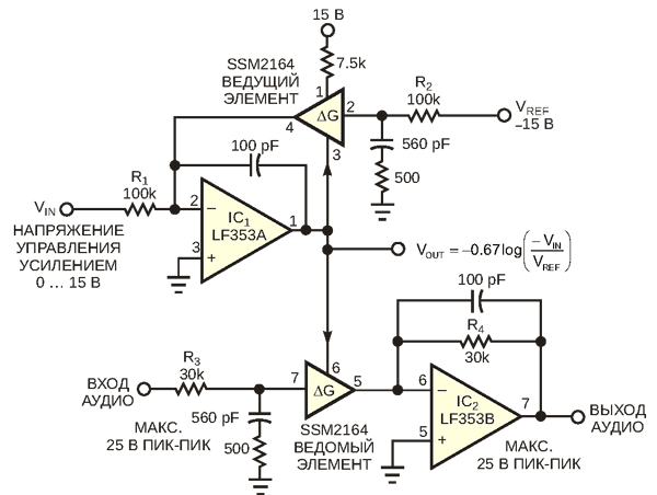

Используя эту схему, можно одновременно получить канал усиления, управляемый напряжением, и логарифмический выход.
Рисунок 1. Используя эту схему, можно одновременно получить канал усиления, управляемый
В каждом управляемом напряжением усилителе используются два усилительных элемента. «Ведущий» элемент в цепи обратной связи операционного усилителя формирует логарифмическое выходное напряжение, соответствующее линейному входному напряжению. Затем логарифмическое напряжение поступает на управляющий вход второго, «ведомого» элемента с идентичными характеристиками, который обрабатывает аудиосигнал. Благодаря обратной связи через ведущий усилительный элемент SSM2164, подключенный к источнику отрицательного опорного напряжения, на инвертирующем входе IC1 поддерживается уровень виртуальной земли. Выходное напряжение VOUT микросхемы IC1 является логарифмической функцией входного сигнала:

Операционный усилитель IC2 преобразует выходной ток ведомого элемента в аудио напряжение с усилением R4/R3. Общее выражение для усиления:
Если R1 = R2 и R3 = R4, выражение упрощается до

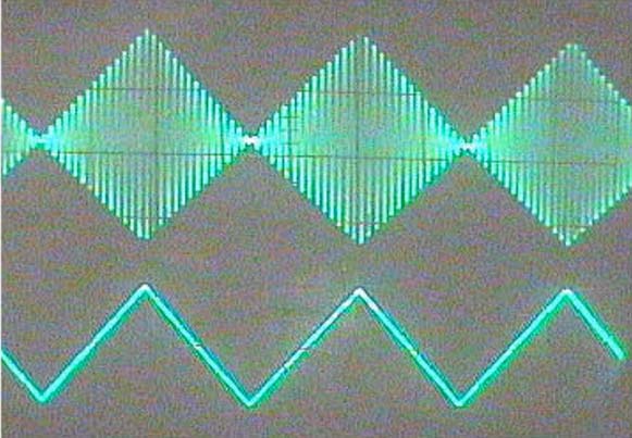

При VIN = 15 В, VREF = –15 В и номиналах компонентов, показанных на схеме, коэффициент усиления будет равен единице. По мере снижения управляющего напряжения усиление плавно падает до –70…–80 дБ (Рисунок 2). Затем управляемый напряжением усилитель полностью выключается (ослабление равно 100 дБ), когда управляющее напряжение уменьшается до единиц милливольт. Отрицательные напряжения заставляют выходное напряжение IC1 смещаться ближе к положительной шине питания, но как только управляющее напряжение возвращается в диапазон от 0 до 15 В, IC1 быстро отрывается от шины. Схема не производит слышимых щелчков и хорошо работает при более низких напряжениях питания, таких как ±5 В.
Треугольные импульсы размахом от 0 до 3 В (нижняя осциллограмма) используются для модуляции 10-килогерцового синусоидального сигнала (верхняя осциллограмма). Обратите внимание на высокую линейность модуляционной огибающей.
Рисунок 2. Треугольные импульсы размахом от 0 до 3 В (нижняя осциллограмма) используются
Для достижения наилучших характеристик усилитель IC1 должен иметь низкое смещение и низкий входной ток, а IC2 должен быть высококачественным аудио операционным усилителем с низким уровнем шумов. Тем не менее, можно получить достаточно хорошие параметры и с недорогими операционными усилителями, такими как TL072 и LF353. Прототип схемы, в котором в качестве IC1 использовался усилитель OP290, имел глубину регулировки 75 … 80 дБ. Проникновение управляющего напряжения на аудиовыход было минимальным и колебалось в пределах от 10 до 20 мВ при изменении усиления в диапазоне 70 дБ. Благодаря использованию усилительных элементов микросхемы SSM2164 в стандартной конфигурации, соответствующей рекомендациям из технического описания, схема имеет превосходные характеристики шумов и искажений.
