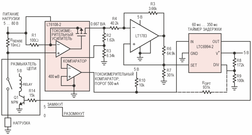

Схема на Рисунке 1 состоит из трех отдельных частей: размыкателя цепи, измерителя тока и таймера.
Размыкатель цепи срабатывает после временнóго интервала, длительность которого зависит от измеренного тока нагрузки.
Рисунок 1. Размыкатель цепи срабатывает после временнóго интервала, длительность которого
Функция разрыва цепи может выполняться любыми типами реле с электронным управлением или твердотельных переключателей, правильно подобранными для соответствия номинальному току и напряжению защищаемой нагрузки.
Измерение тока выполняется токоизмерительным усилителем LT6108-2 со встроенным компаратором. LT6108-2 преобразует падение напряжения на измерительном резисторе, имеющем небольшое сопротивление, в привязанное к земле выходное напряжение, прямо пропорциональное току нагрузки. Порог срабатывания задается путем масштабирования выходного напряжения через резистивный делитель и подачи результата на встроенный компаратор с прецизионным опорным напряжением 400 мВ. Когда ток нагрузки превышает порог, состояние компаратора изменяется.
Для предотвращения нежелательных отключений из-за кратковременных выбросов между выходом компаратора и размыкателем цепи добавлен таймер задержки LTC6994-2 семейства Timerblox. При срабатывании компаратора спадающий фронт его выходного сигнала запускает таймер, формирующий временную задержку переменной длительности, который, если разрешено завершение, дает команду на срабатывание размыкателя. Если длительность переходного процесса меньше задержки, в схеме ничего не происходит.

LTC6994-2 формирует задержку относительно фронта импульса, приходящего на вывод IN, длительностью от 1 мкс до 33 с. Время задержки управляется током, вытекающим из вывода SET, который программирует частоту внутреннего генератора, в то время как напряжения смещения на выводе DIV используется для выбора коэффициента деления частоты.
На вход операционного усилителя LT1783 подается выходное напряжение токоизмерительного усилителя, которое регулирует ток на выводе SET, тем самым, делая время задержки функцией тока нагрузки (см. Рисунок 2). Как показано на схеме, пороговое напряжение переключения токоизмерительного компаратора соответствует току 500 мА. Ток 500 мА инициирует спадающий фронт и запускает временную задержку 350 мс. Если ток нагрузки упадает ниже 500 мА до истечения времени задержки, уровень сигнала на выходе таймера остается высоким, и размыкатель цепи не сработает.

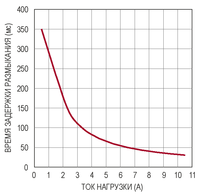

Слаботочные помехи должны длиться относительно дольше, чтобы разорвать цепь. При более высоких токах размыкатель срабатывает быстрее.
Рисунок 2. Слаботочные помехи должны длиться относительно дольше,
Более высоким токам нагрузки соответствуют более высокие выходные напряжения токоизмерительного усилителя, что, в свою очередь, уменьшает интервал задержки (Рисунок 2). Например, ток нагрузки 5 А включит размыкатель всего через 60 мс. В зависимости от того, на сколько средний ток нагрузки превышает пороговое значение 500 мА, интервал задержки или время срабатывания будут находиться где-то между 30 мс и 400 мс.

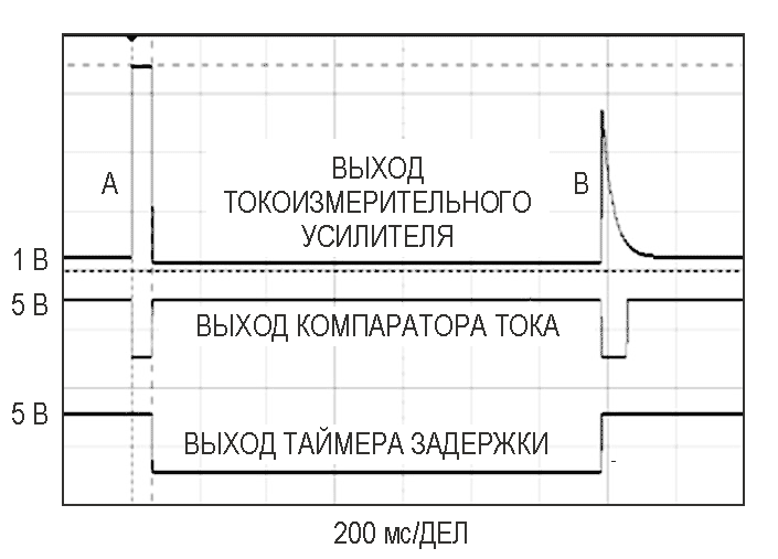

Пример последовательности размыкания и восстановления цепи. В момент времени A скачок тока нагрузки переключает компаратор, и спустя 60 мс размыкатель срабатывает. В момент времени B после задержки 1.3 с таймер замыкает размыкатель. Результирующий кратковременный бросок пускового тока недостаточно велик по амплитуде или недостаточно продолжителен для повторного размыкания цепи.
Рисунок 3. Пример последовательности размыкания и восстановления цепи. В момент времени A
Отклик схемы на 5-амперный всплеск тока и автоматическое восстановление иллюстрируются Рисунком 3. Если ток нагрузки остается слишком высоким, цикл размыкания/восстановления повторяется непрерывно. Скачки тока довольно типичны при первоначально замкнутом размыкателе и могут привести к переключению компаратора. Если их длительность меньше времени задержки таймера, размыкатель остается замкнутым, не допуская возникновения бесконечного цикла самопроизвольных отключений.

Делитель частоты таймера задержки LTC6994-2 имеет восемь значений коэффициента пересчета. Подключение одного дополнительного резистора ROPT, показанного на Рисунке 1, задает новый коэффициент пересчета делителя блока задержки, увеличивая, если это необходимо, интервал до выполнения повторной попытки. Это может дать больше времени для восстановления нормального режима работы. На скорость реакции размыкателя это не влияет.
Когда при срабатывании размыкателя ток падает до нуля, высокий уровень на выходе компаратора смещает напряжение на выводе DIV вверх, увеличивая время задержки восстановления до значения, которое при указанных на схеме номиналах компонентов равно 10 с.

  • У меня лишь один вопрос возник. Как повернулся язык назвать схему простой? Да и функционал схемы вызывает подозрения...
  • Наверное, имелось в виду, что в схеме нет МК :)
  • U menja tozhe tolko odin vopros: Kakim obrazom N-kanalnyi MOSFET podkluchili istokom k polozhitelnomu istochniku pitanija i on pri etom rabotaet ??? Dolzhen byt P-kanalnyi MOSFET voobche-to.
