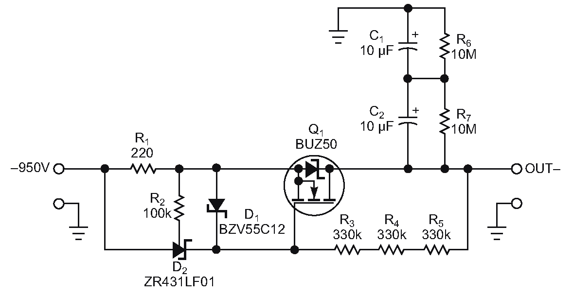

Иногда нам бывает нужен источник тока, работающий с напряжением 1000 В и больше. Такой источник может быть полезен для снижения пульсаций напряжения, когда электролитический конденсатор питается от высокоимпедансного узла источника тока. Значение выходного тока схемы на Рисунке 1 поддерживается на точном уровне и слабо зависит от температуры. В схеме используется N-канальный MOSFET Q1 с допустимым напряжением сток-исток, равным 1000 В. Шунтовой регулятор ZR431LF01 (D2) стабилизирует и регулирует выходной ток. Пороговое напряжение транзистора Q1 должно быть выше опорного напряжения 1.25 В регулятора D2.
Эта схема вырабатывает стабильный ток, используя положительные напряжения.
Рисунок 1. Эта схема вырабатывает стабильный ток, используя положительные напряжения.
Падение напряжения на резисторе R1 определяет величину выходного тока. В данном случае он равен 1.25 В/ 220 Ом = 5.6 мА. D2 поддерживает напряжение затвор-исток MOSFET таким, чтобы падение напряжения на R1 было равно опорному напряжению D2. Точность и температурная стабильность этого напряжения определяют точность и стабильность источника тока. Стабилитрон D1 защищает затвор Q1 и ограничивает напряжение затвор-исток, когда к выходу схемы не подключена нагрузка.

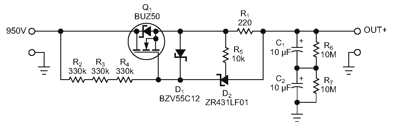

Подобную схему можно использовать и для получения постоянного тока при отрицательном напряжении источника питания, даже в том случае, когда высоковольтный P-канальный MOSFET недоступен. Чтобы устройство могло работать с N-канальным MOSFET при отрицательном напряжении питания, схему на Рисунке 1 нужно изменить. Для этого следует поменять местами подключение стока и истока транзистора Q1 (Рисунок 2). Функция, выполняемая регулятором D2, здесь точно такая же, как и в схеме Рисунок 1.
