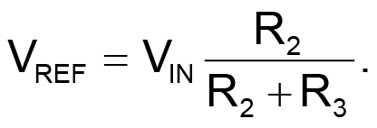

Чтобы понять, как работает эта схема, представим, что операционный усилитель идеален и что общее сопротивление R2 и R3 превышает сопротивление мощного резистора (на рисунке не показан). R2 и R3 образуют делитель, выходное напряжение которого равно:

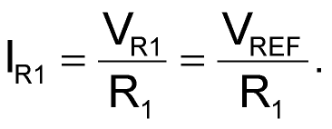

Операционный усилитель поддерживает напряжение на R1, равным опорному напряжению VREF, поэтому ток через резистор R1 будет соответствовать выражению:

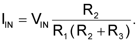

Подставляя первое выражение во второе, получаем:
Если пренебречь током, идущим через R2 и R3, то ток резистора будет равен входному току, согласно следующей формуле:

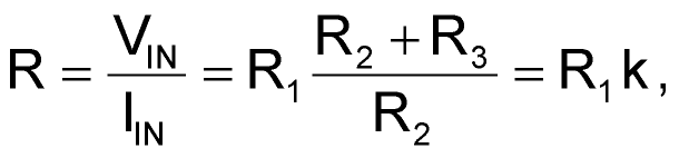

Эта формула показывает линейную зависимость входного тока от входного напряжения. Таким образом, схема между клеммами P1 и P2 ведет себя как резистор. Тогда формула приобретает вид:
где
– коэффициент, больший единицы, на который умножается R1. Если сопротивление R2 или R3 заменить потенциометром, схема превратится в переменный резистор. Стоимость подходящего для этой схемы транзистора и резистора R1 вместе с остальными компонентами меньше, чем у переменного резистора, способного рассеивать такую же мощность.
