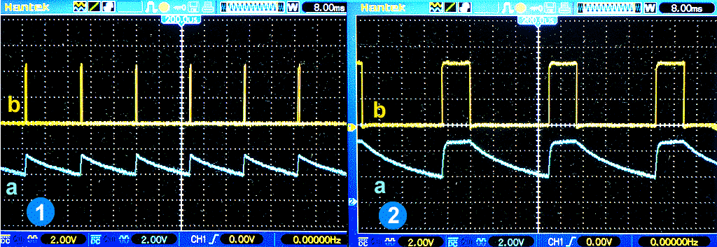

Оптическая обратная связь осуществляется с выхода генератора (точка «b») через светодиод VD2 и цифровой фотоприемник DD2, выполненный на микросхеме ТSOP4838, выход которого подсоединен к свободному входу элемента DD1. При разорванной оптической связи, например, при наличии непрозрачного препятствия между VD2 и DD2, в точке «с» присутствует логическая «1», что позволяет генератору на DD1 формировать импульсную последовательность, частота которой определяется резистором R2, а длительность положительного импульса – резистором R1.
Это состояние иллюстрируется Рисунком 2.1.
Оптическая обратная связь: 2.1 - разомкнута, 2.2 - замкнута.
Рисунок 2. Оптическая обратная связь: 2.1 – разомкнута, 2.2 – замкнута.
При возникновении оптической обратной связи напряжение в точке «с» уменьшается до нуля, что принудительно поддерживает высокий потенциал в точке «b». Такое состояние продолжается до тех пор, пока внутренние временные ограничения микросхемы DD2 вновь не установят на выходе логическую единицу.
Конденсатор С1 за время принудительной остановки генератора заряжается до напряжения питания и разряжается до нижнего порога триггера Шмитта существенно дольше, что объективно снижает частоту генератора. Это отражено на Рисунке 2.2.

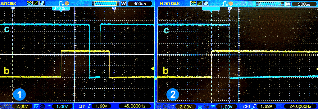

В граничных условиях при недостаточной освещенности фотоприемника TSOP сигнал на его выходе носит случайный характер по частоте возникновения, длительности импульса и его задержке относительно фронта возбуждающего светового импульса. При приеме цифровых сигналов это приводит к ошибке принятого кода; при приеме управляющего импульса в устройствах охранной автоматики – к ошибкам срабатывания сигнализации. Эти недостатки присутствуют и в рассматриваемом генераторе. На Рисунке 3.1 представлен случай недостаточной освещенности фотоприёмника DD2. Выходной импульс в точке «с» короче возбуждающего импульса и сдвинут относительно его фронта на случайную величину.
Выходной сигнал фотоприемника DD2: 3.1 - при недостаточной освещенности, 3.2 - при достаточной освещенности.
Рисунок 3. Выходной сигнал фотоприемника DD2: 3.1 – при недостаточной освещенности,
3.2 – при достаточной освещенности.
На Рисунке 3.2 показана осциллограмма стационарного процесса, когда освещенность фотоприемника DD2 достаточна и фронт выходного импульса сдвинут относительно фронта возбуждающего импульса на фиксированную величину, равную примерно 380 мкс. Этот факт дает возможность построения импульсного дискриминатора для фиксации факта корректной работы фотоприемника. Справедливости ради нужно отметить, что для случая, показанного на Рисунке 3.2, в эти 380 мкс входит еще время включения генератора несущей частоты, составляющее в самом худшем случае половину периода несущей частоты 38 кГц, то есть примерно 13 мкс.
