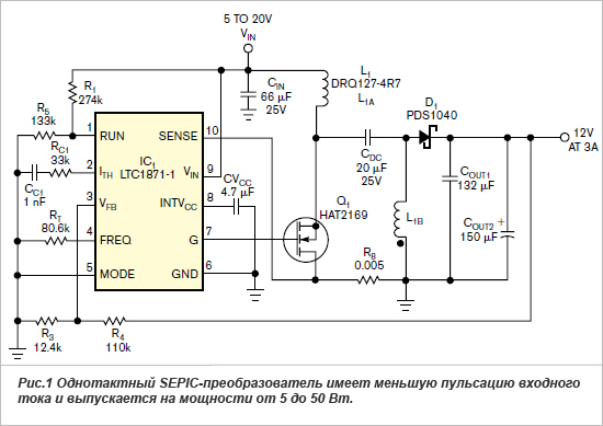

Однотактный SEPIC-преобразователь

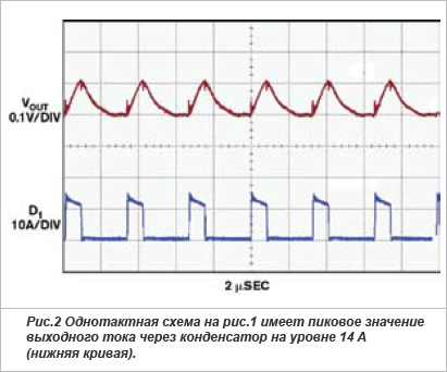

Схема однофазного преобразователя SEPIC работает при выходном токе 3 A (рис.1). Как правило, преобразователи SEPIC на 1…2% более эффективны, чем инверторы обратного хода. На рис.2 показан ток через выходной диод (нижняя кривая) при минимальном значении входного напряжения и максимальном значении выходного тока и пульсации выходного тока (верхняя кривая). Выходной конденсатор схемы должен быть рассчитан на пиковый ток выходного диода величиной 14 А.

Даже при использовании четырех выходных конденсаторов с малым эквивалентным последовательным сопротивлением (ESR), пульсации выходного напряжения все еще имеют величину 110 мВ от пика до пика. Алюминиевый выходной конденсатор, COUT2, не может помочь в уменьшении пульсаций выходного тока поскольку обладает большим эффективным последовательным сопротивлением. Конденсатор COUT2 помогает, главным образом, уменьшить переходные процессы в нагрузке, добавляя распределенную емкость к выходным выводам.

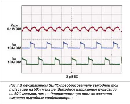

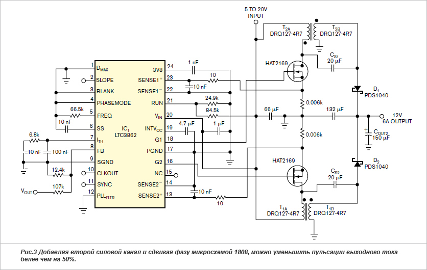

На рис.3 показан двухфазный преобразователь, который полностью эквивалентен однофазному преобразователю на рис.1, за исключением добавления силового модуля для второй фазы, который идентичен имеющемуся в однофазной схеме. Вторая фаза в два раза уменьшает токи через катушки индуктивности, MOSFET-транзисторы и выходные диоды. На 50% меньшие токи через выходные транзисторы приводят к уменьшению на 50% пульсаций выходного тока (рис.4). Кроме того, удваивается частота пульсаций выходного тока, что делает более простой фильтрацию выходного напряжения дополнительным LC фильтром, если это необходимо.
В двухтактном SEPIC-преобразователе выходной ток пульсаций на 50% меньше

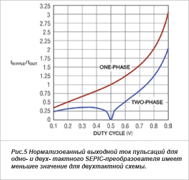

Преимущества использования двухтактного преобразователя становятся очевидными при рассмотрении пульсаций тока в выходном конденсаторе (рис.5). Пульсации тока через выходной конденсатор всегда будут меньше, чем для однотактного преобразователя. В зависимости от скважности импульсов, ток пульсаций через выходной конденсатор может стать равным 0А при коэффициенте заполнения 50%. При этом все еще остается пульсация тока, проходящего через катушку индуктивности и ее можно уменьшить, использовав катушку с большей индуктивностью.
Нормализованный выходной ток пульсаций для одно- и двухтактного SEPIC-преобразовател
В схеме двухтактного преобразователя можно использовать меньшие катушку индуктивности, MOSFET-транзисторы, выходные диоды и выходные конденсаторы, чем использовались для однотактного преобразователя такой же мощности. Поскольку для изготовления мощного преобразователя может понадобиться более одного мощного MOSFET-транзистора, для перевода однотактного преобразователя в двухтактный, в итоге, может потребоваться добавление всего лишь одной дополнительной маленькой катушки индуктивности и одного маленького диода.
Выходные LC-фильтры также могут быть меньше, поскольку произойдет удвоение частоты выходных пульсаций. В заключение, уровень электромагнитных помех у двухфазного SEPIC-преобразователя должен быть меньше, чем у однофазного преобразователя, из-за меньшей скорости изменения тока и меньших токовых петель.
