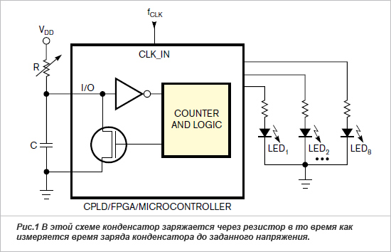

В данной дизайн-идее описывается метод добавления функции низкопроизводительного АЦП для одной из программируемых линий ввода/вывода общего назначения. Схема, через резистор, заряжает конденсатор, измеряя время, необходимое чтобы зарядить конденсатор до заданного напряжения.
Перед каждым измерением, конденсатор разряжается до 0 В. С помощью одной и той же линии ввода/вывода можно выполнить как разряд конденсатора, так и временные измерения. Для FPGA или PLD, разрядку конденсатора можно выполнить, сконфигурировав линию ввода/вывода как выход и установив на ней уровень логического нуля.
Для зарядки конденсатора линию ввода/вывода нужно сконфигурировать как вход, что переведет ее в состояние с высоким импедансом. Конденсатор заряжается через потенциометр (рис.1). Тем временем, запускается счетчик и CPLD начинает следить за входным напряжением. Как только напряжение на конденсаторе достигнет порогового значения, счетчик останавливается и в нем оказывается записанной величина, пропорциональная времени заряда конденсатора. Время заряда или значение счетчика зависят от тактовой частоты, tсопротивления резистора, емкости конденсатора и величины порогового напряжения:

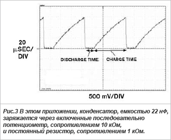

В данном приложении, конденсатор, емкостью 22 нФ, заряжается через последовательно включенные потенциометр, сопротивлением 10 кОм, и постоянный резистор, сопротивлением 1 кОм. Входная тактовая частота PLD составляет 1.8432 МГц. Входное пороговое напряжение равно 1.5 В при напряжении питания 3.3 В. Эти параметры позволяют проводить измерения в диапазоне значений показаний счетчика между 25 и 270, что эквивалентно разрешению в 8 Бит. На рис.3 показаны эпюры напряжения при зарядке и разрядке конденсатора.
Эпюры напряжения при зарядке и разрядке конденсатора
