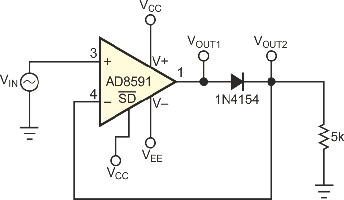

Выпрямители преобразуют сигналы переменного тока в сигналы постоянного тока. Однополупериодный выпрямитель можно сделать с помощью диода и резистора нагрузки, но при условии, что амплитуда сигнала намного больше прямого падения напряжения на диоде (типовое значение 0.6 В). К сожалению, для выпрямления сигналов, уровень которых меньше падения напряжения на диоде, этот метод использовать нельзя. Для таких приложений разработаны активные выпрямители, в которых используются усилители. Диод включается в цепь обратной связи усилителя (Рисунок 1). При VIN >0 В диод обеспечивает отрицательную обратную связь, и выходное напряжение отслеживает входное (VOUT2 = VIN). Если VIN < 0 В, то диод не проводит ток, обратная связь усилителя разорвана, и VOUT2 ≈ 0 В. Отклик схемы показан на Рисунке 2. Выходной сигнал показан зеленым цветом, а входной – красным.
На схеме показан типичный однополупериодный выпрямитель.
Рисунок 1. На схеме показан типичный однополупериодный выпрямитель.
Если VIN < 0 В, усилитель ведет себя как компаратор. Потенциал на его инвертирующем входе выше, чем на неинвертирующем, поэтому выходной каскад находится в насыщении, и его напряжение VOUT1 примерно равно VEE. Когда входной сигнал снова становится положительным, усилитель должен выйти из насыщения и отреагировать настолько быстро, насколько позволяют его скорость нарастания и время восстановления после насыщения. На реакцию требуется некоторое время, и к тому моменту, когда усилитель будет готов реагировать на положительный входной сигнал, этот сигнал может измениться. Сигналы VOUT1 (красный) и VOUT2 (зеленый) иллюстрируют этот момент (Рисунок 3). Форма сигнала VOUT2 точно такая же, как на Рисунке 2. Обратите внимание на изменение цены деления шкалы. При положительном входном напряжении VOUT1 превышает его на величину падения на диоде, а при отрицательном опускается до уровня VEE. Задержка отклика может привести к значительной ошибке на выходе.

Например, усилителю со скоростью нарастания 2.5 В/мкс и насыщением –2.5 В для того, чтобы подготовиться к реакции на положительные входные сигналы, требуется не менее 1 мкс. В течение этого времени быстрый входной сигнал успеет измениться, из-за чего выпрямление начинается не с той части сигнала. Один из способов минимизации этой ошибки заключается в использовании усилителя с высокой скоростью нарастания, но за такое решение приходится платить большим потреблением мощности. Другой вариант – использовать усилитель в инвертирующей конфигурации и два диода, за которыми следует инвертирующий усилитель с единичным усилением, чтобы получить неинвертирующее выпрямление. Описание этого метода можно встретить во многих учебниках. На Рисунке 4 представлена схема однокаскадного неинвертирующего выпрямителя, который улучшает точность выпрямления и снижает потребление энергии. Усилитель AD8561 в этой схеме работает как компаратор. Выпрямление выполняет усилитель AD8591.
