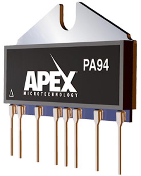

Высоковольтный усилитель Apex PA94.
Рисунок 1. Высоковольтный усилитель Apex PA94.
Традиционно для каждого канала нужен высоковольтный усилитель. Таким образом, для двух степеней свободы зонда нужны два высоковольтных усилителя, для трех степеней – три и так далее. Однако высоковольтные усилители дороги и занимают значительное место на печатной плате (Рисунок 1). Очевидно, что управление несколькими степенями свободы зонда с помощью лишь одного высоковольтного усилителя, переключаемого между несколькими каналами, позволяет сэкономить и средства, и место на печатной плате. Промежуток между контактами высоковольтных разъемов достаточный, чтобы не искажать соседние сигналы. Но высоковольтные разъемы дороги и слишком велики, что затрудняет их размещение. Поэтому лучший выбор – использовать стандартный коммерческий 9/25-контактный разъем RS-232 (Рисунок 2). Однако контакты большинства стандартных разъемов RS-232 расположены близко друг к другу, и легко улавливают наведенные высоковольтные сигналы. Решить эту проблему можно, подключив к плавающим контактам разъема RS-232 низкоимпедансную нагрузку.

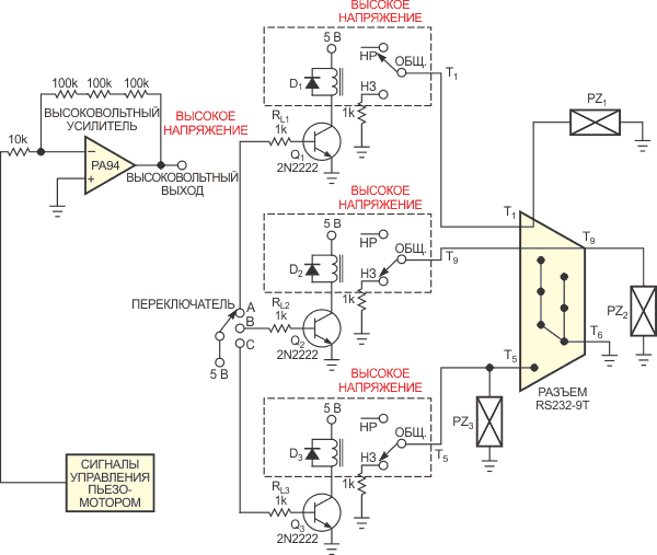

Эта простая схема через резистор подключает плавающие входы к земле.
Рисунок 2. Эта простая схема через резистор подключает плавающие входы к земле.
В этой схеме три пьезоэлектрических двигателя PZ1, PZ2 и PZ3 подключены к контактам T1, T5 и T9 разъема RS‑232‑9T. В схеме есть три реле, которые подключают высоковольтный вход к пьезоэлектрическим двигателям. Нормально открытые узлы реле подключены к выходу усилителя высокого напряжения. Нормально замкнутые узлы реле подключены к трем резисторам 1 кОм для отвода на землю помех, наведенных высоким напряжением.
