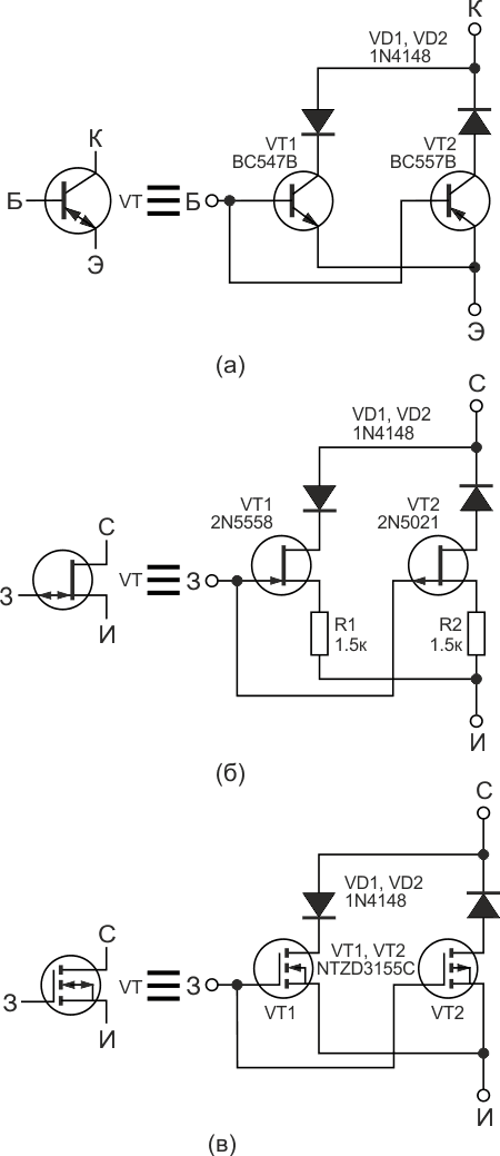

Несложное новое сочетание ранее хорошо известных компонентов позволяет синтезировать полупроводниковые приборы, в частности, транзисторы, способные работать при питании электронных схем переменным и постоянных током любой полярности.
На Рисунке 1 приведены эквивалентные схемы транзисторов переменного тока, созданные на основе дискретных распространенных элементов – биполярных и полевых транзисторов (BJT, JFET, MOSFET), а также диодов и резисторов. Разумеется, не стоит ожидать от такого сочетания иных фантастически значимых результатов, однако, как будет показано ниже, транзисторы переменного тока могут быть использованы, по меньшей мере, в составе ключевых схем, а также в технике усиления электрических сигналов.
Принципы и примеры построения структур: а) BJT; б) JFET; в) MOSFET, способных работать при питании транзисторных устройств переменным и постоянным током произвольной полярности.
Рисунок 1. Принципы и примеры построения структур: а) BJT; б) JFET; в) MOSFET, способных

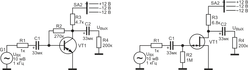

Электрические схемы усилительных каскадов, выполненных на BJT и JFET переменного тока (Рисунок 3), также относятся к классическим, за исключением того, что они могут питаться переменным и постоянным током произвольной полярности. Ввиду не полной идентичности транзисторов, составляющих BJT и JFET переменного тока, параметры усилителей разнятся, но не столь разительно.
Примеры работы усилительных каскадов с использованием BJT и JFET переменного тока.
Рисунок 3. Примеры работы усилительных каскадов с использованием BJT и JFET переменного тока.
Так, например, для усилителя на BJT при питании его от источника напряжением +12 В коэффициент передачи составил 41.1 дБ; полоса пропускания на уровне –3 дБ – 2.5 Гц … 330 кГц; коэффициент нелинейных искажений на частоте 1 кГц – 0.827%. При питании от –12 В коэффициент передачи был равен 40.7 дБ; полоса пропускания – 2.2 Гц … 220 кГц; коэффициент нелинейных искажений – 2.038%.
Для усилителя на BJT при питающем напряжении +12 В коэффициент передачи составил 10.2 дБ; полоса пропускания – 25 мГц … 4.7 МГц; коэффициент нелинейных искажений 0.016%. При питании от –12 В коэффициент передачи – 10.4 дБ; полоса пропускания – 25 мГц … 4.2 МГц; коэффициент нелинейных искажений – 0.046%.
