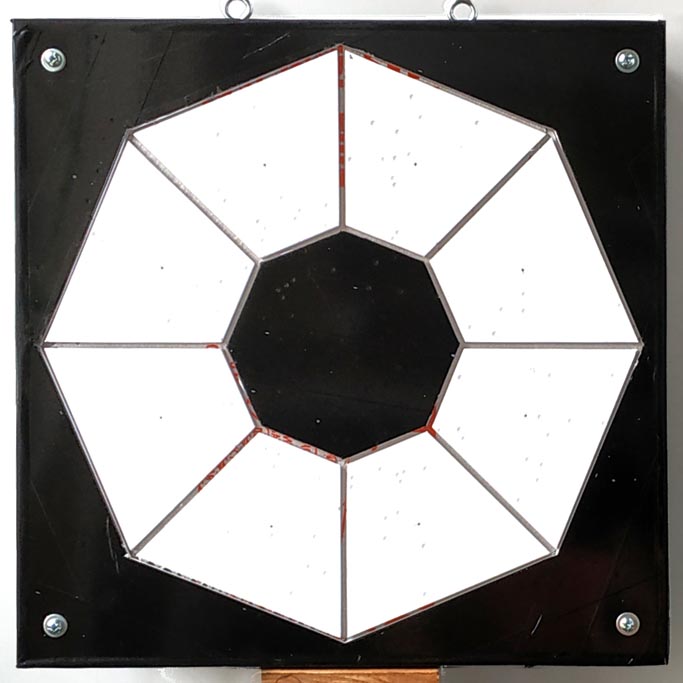

Как видно из рисунка в начале статьи, мишень содержит центральную зону и восемь секторов, предназначенных для фиксации направления отклонения шаров.
Электронная мишень для страйкбола
Размеры мишени составляют 50×50 сантиметров, что примерно соответствует размерам стандартной поясной мишени. Вес мишени 1.2 кг, что позволяет без проблем перевозить ее к месту игр.
Основание мишени выполнено из строительного пеноплекса, а элементы мишени – из полистирола толщиной 5 мм. Из такого же материала изготовлена маска, защищающая основание мишени от разрушения шарами. Расстояния между элементами мишени не должны превышать 1-2 мм, иначе шары могут застревать между элементами и передавать вибрации от попадания шаров между соседними элементами, искажая информацию о месте попадания. На мишени, изображенной в начале статьи, промежутки между элементами первоначально были шириной около 5 мм, но первое же полевое испытания выявило описываемый дефект, который был устранен заливкой промежутков прозрачным силиконовым герметиком. В качестве чувствительных элементов используются дисковые пьезодатчики, приобретенные на AliExpress.

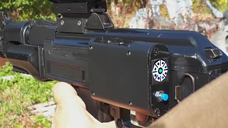

Результаты выстрела отображаются на дисплее, повторяющем конфигурацию мишени и расположенном на лицевой панели приемного устройства. Само приемное устройство на момент пристрелки крепится на оружии в зоне спуска, например, так, как показано на Рисунке 1.
Крепление приемника на оружии.
Рисунок 1. Крепление приемника на оружии.

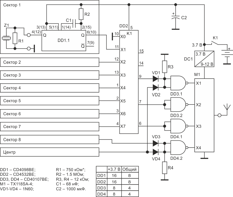

Электронные схемы передающей и принимающей части комплекса очень просты и не нуждаются в налаживании. Принципиальная схема передающей части показана на Рисунке 2.
Принципиальная схема передающей части.
Рисунок 2. Принципиальная схема передающей части.
Передающая часть содержит девять идентичных каналов, содержащих пьезоэлектрические сенсоры и формирователи импульсов, выполненных с применением сдвоенных одновибраторов CD4098BE.
Выходы каналов подключены к шифратору 8 на 3, выполненному на микросхеме CD4532BE. Поскольку входов у шифратора только восемь, один из которых (Х0) не задействуется, а сенсоров у нас девять, то два входа (8 и 9) мы синтезируем при помощи двух элементов «ИЛИ», выполненных на диодах VD1-VD4. Для формирования управляющих сигналов низкого уровня для передатчика ТХ118SA-4 использованы микросхемы «2И-НЕ» CD40107BE, имеющие выход с открытым стоком.
Мощность передатчика ТХ118SA-4 зависит от напряжения питания, поэтому в схеме применен noname DC/DC преобразователь, приобретенный на AliExpress, повышающий напряжение с 3.7 до 12 В.

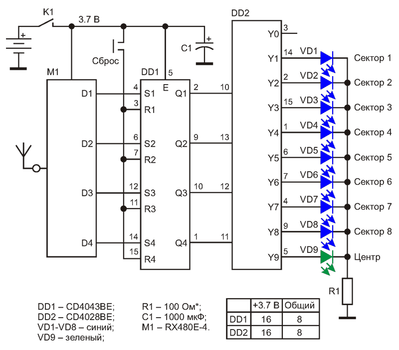

Принципиальная схема приемной части показана на Рисунке 3 и содержит модуль приемника RX480E-4, четыре RS-триггера на микросхеме CD4043BE и дешифратор 4 на 10 CD4028BE, к выходам которого подключены светодиоды VD1 – VD9, конструктивно объединенные в дисплей, повторяющий конфигурацию мишени.
Принципиальная схема приемной части.
Рисунок 3. Принципиальная схема приемной части.
Короткие положительные импульсы, поступающие с выходов приемника, фиксируются блоком RS-триггеров и поступают на входы дешифратора, который формирует высокий уровень сигнала на выходе, соответствующем комбинации входных сигналов. Перед следующим выстрелом блок триггеров сбрасывается в «0» кнопкой Кн1.
Следует отметить, что наличие блока RS-триггеров не является обязательным. Если не нужна длительная фиксация попаданий, то входы дешифратора DD2 могут быть подключены непосредственно к выходам приемника M1. В этом случае емкость конденсатора С1 в каждом канале формирователя передатчика должна быть увеличена до 2.0-3.3 мкФ, что увеличит длительность импульса на выходе примерно до 0.5 с, чего вполне достаточно для визуальной фиксации места попадания. Конденсатор С1 должен иметь низкое значение утечки, то есть должен быть либо танталовым, либо керамическим.
