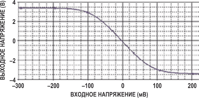

Блок инвертирующего усилителя на Рисунке 1 включает дифференциальную пару с нелинейной передаточной характеристикой на транзисторах Q1 и Q2 и преобразователь ток-напряжение, основанный на операционном усилителе IC1. Для возникновения колебаний коэффициент усиления инвертирующего усилителя должен быть больше 29. Выбор подходящих значений тока смещения IEE, сопротивлений эмиттерных резисторов транзисторной пары RE1 и RE2 и резистора RE3 формирует нелинейную передаточную характеристику усилителя, (зависимость VOUT от VIN), показанную на Рисунке 2.
Передаточная характеристика нелинейного усилителя показывает постепенное начало ограничения при входном напряжении примерно 100 мВ.
Рисунок 2. Передаточная характеристика нелинейного усилителя показывает постепенное

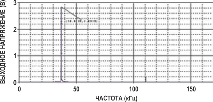

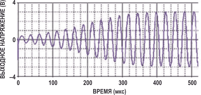

При небольших входных напряжениях передаточная характеристика усилителя почти линейна. Однако большие значения входного напряжения переводят Q1 и Q2 в нелинейную область, уменьшая коэффициент усиления усилителя и вызывая постепенный изгиб передаточной характеристики. Токовое зеркало, образованное транзисторами Q3 и Q4, преобразует выходной сигнал дифференциальной пары Q1, Q2 в несимметричный ток, который преобразуется в напряжение операционным усилителем IC1. В прототипе схемы сопротивление калибровочного подстроечного резистора RE3 имело значение порядка 33 кОм. На Рисунке 3 представлена форма выходного напряжения генератора при использовании компонентов с номиналами, показанными на Рисунке 1, а Рисунок 4 демонстрирует спектральную чистоту выходного сигнала.
При указанных на схеме Рисунок 1 номиналах компонентов амплитуда выходного сигнала генератора достигает установившегося значения примерно за 400 мс, или за 15 периодов после запуска.
Рисунок 3. При указанных на схеме Рисунок 1 номиналах компонентов амплитуда выходного

Спектр выходного сигнала генератора содержит лишь незначительную составляющую третьей гармоники.
Рисунок 4. Спектр выходного сигнала генератора содержит лишь незначительную
