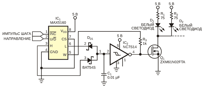

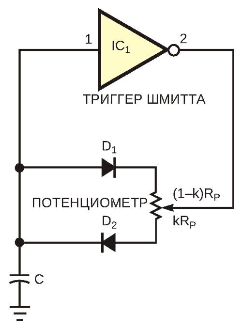

Изображенная на Рисунке 1 схема обеспечивает 32-уровневое управление яркостью подсветки приборной панели всего по двум линиям портов ввода/вывода микропроцессора. Кроме того, схема занимает мало места на плате, поскольку в ней используются всего три устройства в корпусе SOT-23 и одно в корпусе µMax. Хотя на Рисунке 1 показана схема, управляющая белыми светодиодами, нагрузкой также может быть двигатель постоянного тока или лампа накаливания. Основу схемы составляет модифицированный релаксационный генератор на триггере Шмитта (Рисунок 2). Уровень сигнала на выходе IC1 высокий, когда

Управляя коэффициентом заполнения импульсов генератора на триггере Шмитта, можно получить 32 уровня яркости светодиодного дисплея.
Рисунок 1. Управляя коэффициентом заполнения импульсов генератора на триггере Шмитта, можно
Коэффициентом заполнения импульсов генератора на триггере Шмитта управляет цифровой потенциометр MAX5160.
Рисунок 2. Коэффициентом заполнения импульсов генератора на триггере

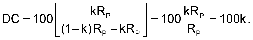

Период (T) и коэффициент заполнения (DC) равны
и
На первый взгляд, расчет коэффициента заполнения с помощью вышеприведенных формул может показаться утомительным алгебраическим упражнением. Но если подставить VCC, VD, VN и VP под знаки логарифма в двух логарифмических выражениях, результаты будут близки по значениям. Это позволяет упростить расширенное решение уравнения для коэффициента заполнения до
Основываясь на приведенных выше соображениях, можно увидеть, что коэффициент заполнения схемы не только линейно следует за положением движка, но и не зависит от выбранных компонентов. Выбор компонентов влияет только на центральную частоту колебаний. Приближенная формула для рабочей частоты имеет вид

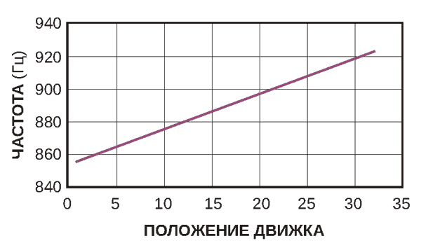

Частота также зависит от положения движка, но не влияет на характеристики схемы.

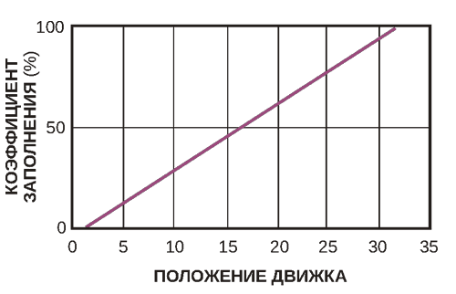

Рисунок 4. Частота также зависит от положения движка, но не влияет
В этой схеме используется цифровой потенциометр MAX5160, полное сопротивление которого составляет 200 кОм, в комбинации с конденсатором емкостью 10 нФ. Эта комбинация дает рабочую частоту порядка 875 Гц. Обратите внимание, что небольшие несоответствия двух логарифмических членов приводят к незначительному изменению частоты при регулировке коэффициента заполнения. Графики зависимости коэффициента заполнения и рабочей частоты от положения движка потенциометра показаны на Рисунках 3 и 4, соответственно.
