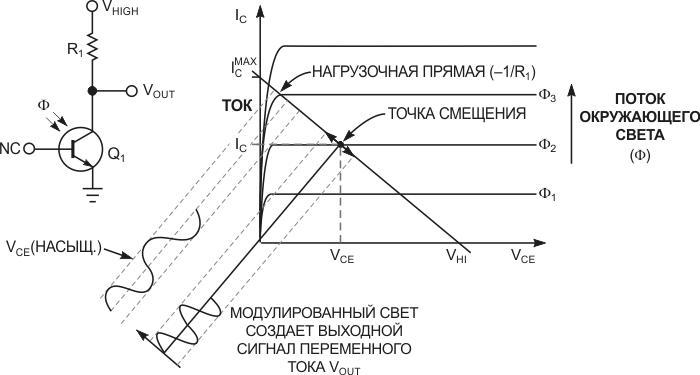

Разработчик, использующий фототранзистор для преобразования модулированного оптического сигнала в электрический сигнал, часто сталкивается с проблемами, когда фоновая засветка высокой интенсивности насыщает фототранзистор. Если базовый вывод не подключен, напряжение коллектор-эмиттер фототранзистора зависит только от фототока, генерируемого наложением сигнала и фонового света. Коэффициент усиления фототранзистора и диапазон его активной области зависят от сопротивления R1. При более высоких сопротивлениях R1 коэффициент усиления схемы увеличивается, но насыщение фототранзистора происходит быстрее. На Рисунке 1 без фоновой засветки транзистор работает в своей линейной области в точке смещения Φ2, а напряжение коллектора Q1 линейно изменяется вокруг VCE. Выход VOUT точно воспроизводит изменения амплитуды модулированного оптического сигнала. Наложение постоянной внешней фоновой засветки смещает рабочую точку схемы в точку Φ3, а выходное напряжение сжимается и искажается.
Изменения уровней потока окружающего света влияют на положение точки смещения фототранзистора в базовой схеме. Более высокие уровни приближают точку смещения к насыщению и сжимают полезный сигнал VOUT.
Рисунок 1. Изменения уровней потока окружающего света влияют на положение точки смещения

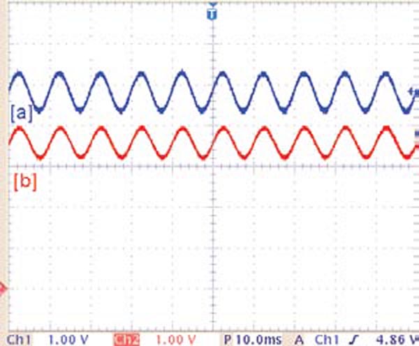

Освещение фототранзистора лампой накаливания мощностью 100 Вт обеспечивает фоновую засветку высокой интенсивности, а также быстро меняющийся сигнал, создаваемый переменным сетевым напряжением. На Рисунке 3 показаны осциллограммы напряжения коллектор-эмиттер фототранзистора Q1, освещаемого лампой накаливания, расположенной в 40 см от него, при активной схеме обратной связи (Рисунок 3а) и при неподключенной базе фототранзистора (Рисунок 3б). Отклики выглядят похожими, поскольку при данном уровне интенсивности приложенного света фототранзистор не насыщается.
100-ваттная лампа накаливания с расстояния 40 см освещает фототранзистор в схеме с обратной связью (а) и без обратной связи (б). В обоих случаях точки смещения остаются в линейной области.
Рисунок 3. 100-ваттная лампа накаливания с расстояния 40 см освещает фототранзистор

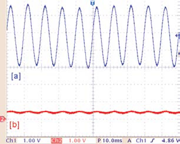

Перемещение лампочки на расстояние 20 см от фототранзистора увеличивает уровень фонового света и приближает фототранзистор к насыщению. При наличии обратной связи фототранзистор выдает сигнал с более высокой амплитудой, хотя его точка смещения остается почти неизменной (Рисунок 4а). Средний уровень постоянного напряжения на коллекторе Q1 остается практически таким же, как и при более низком уровне освещенности (Рисунок 3а). Однако при отключенной обратной связи точка смещения фототранзистора приближается к насыщению, и флуктуации света, модулированного переменным током, едва заметны (Рисунок 4б).
Базовая область фототранзистора освещается 100-ваттной лампой накаливания с расстояния 20 см в схеме с обратной связью (а) и без обратной связи (б). Насыщение схемы без обратной связи препятствует выделению сигнала.
Рисунок 4. Базовая область фототранзистора освещается 100-ваттной лампой накаливания
