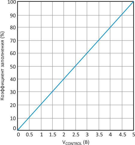

График зависимости коэффициента заполнения от управляющего напряжения показывает, что нелинейность схемы составляет порядка 2%.
Рисунок 2. График зависимости коэффициента заполнения от управляющего
порядка 2%.
На Рисунке 2 показан график зависимости коэффициента заполнения импульсов ШИМ от уровня постоянного управляющего напряжения.
