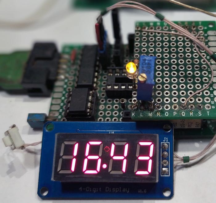

На многих интернет-площадках предлагаются 4-разрядные 7-сегментные светодиодные индикаторы на базе ИС TM1637. Обращает внимание невысокая цена индикаторов с двоеточием посередине, предназначенных для часов. Двух размеров 0.36/0.56", широкой гаммы цветов, удобного двухпроводного интерфейса и возможности подключить несколько кнопок более чем достаточно, чтобы выбрать этот дисплей для вольтметра. Небольшой размер программ обслуживания TM1637 (около 80 байт) позволяет применять недорогие ATtiny13 и строить на них измерители, которые превосходят по удобству и точности предлагаемые там же трехразрядные модули вольтметров.
Для управления TM1637 используется усеченный вариант шины I2C, в протоколе которого отсутствует адресация подчиненного устройства. Достоинством здесь является простой протокол и малые затраты программной памяти. Недостатком модуля оказалась низкая скорость обмена данными, но его несложно инвертировать. Каждый информационный вход имеет RC цепь с постоянной времени около 0.1 мс. В данном случае это ощутимо увеличивало время обновления и, хоть и немного, программную память. Уменьшая емкость конденсаторов, скорость передачи данных можно существенно увеличить. Без них модуль работает с микроконтроллером, тактируемым 10 МГц, без временных задержек в подпрограммах и обеспечивает обмен данными за 1 мс, в том числе и опрос состояния кнопок. С заклеенной крохотным кусочком черной изоляционной ленты верхней точкой и удаленными входными конденсаторами часовой индикатор использован в цифровом вольтметре (Рисунок 2).
Макет вольтметра.
Рисунок 2. Макет вольтметра.
Кнопки подключены по схеме, приведенной в техническом описании, проводники подпаяны к выводам индикатора и микросхемы модуля TM1637, которые обозначены на Рисунке 3. На схеме четыре кнопки (для расширения возможностей управления), но демонстрационной программе будет достаточно даже одной. Нажатие на любую их них зажигает/гасит светодиод и переключает канал вольтметра.

Настройку в любой точке шкалы можно выполнить, изменяя сопротивления в делителях и/или подбирая константы (Coef) в программе для каждого канала. Значение константы в исходнике (vm05.asm) и отношение сопротивлений резисторов R1/R2 = 2.28 определяют входное напряжение около 20 В. Делитель рассчитывается из условия непревышения напряжения питания на аналоговом входе МК (диоды на землю и на питание приветствуются). Максимальное напряжение на входе вольтметра желательно ограничить 40 В. Программная память микроконтроллера использована наполовину и позволит при необходимости расширить возможности приборчика. Исходный текст на ассемблере и код для загрузки доступны.
