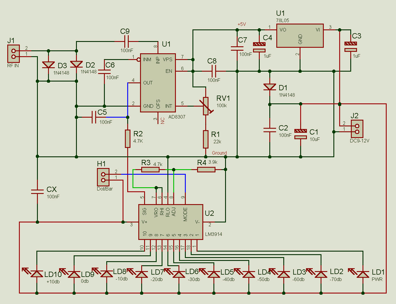

Приборы для измерения СВЧ мощности очень дороги. Я хочу предложить недорогую альтернативу таким приборам.
В этом проекте, на печатной плате размером всего 3 × 10 см, стоит старая добрая микросхема логарифмического детектора AD8307, давно разработанная Analog Devices для измерения уровня мощности высокочастотных сигналов в диапазоне от 0 до 500 МГц. Отображается уровень мощности в дБ, шкальным индикатором из 10 светодиодов, которые управляются специализированной микросхемой LM3914.
Для питания измерителя можно использовать батарею 9 В, или сетевой адаптер 12 В. Микросхема AD8307 питается напряжением +5 В от встроенного линейного стабилизатора 78L05.
Светодиоды могут быть любыми, но желательно, разного цвета.
Замыкая перемычкой штыревые контакты H1, можно управлять режимом отображения микросхемы LM3914: столбиковая шкала, или одиночный сегмент.
Подстроечный резистор RV1 используется для калибровки измерителя.
Принципиальная схема измерителя СВЧ мощности на микросхемее AD8307:
Кликните для увеличения

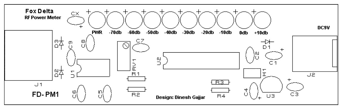

Расположение элементов на печатной плате:
