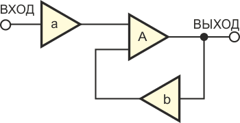

Теория системы управления с обратной связью объясняет принцип работы схемы на Рисунке 1.
Рисунок 2. Теория системы управления с обратной связью объясняет

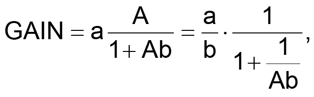

Чтобы проанализировать этот метод в терминах систем управления, рассмотрим Рисунок 2, на котором один усилитель (а) находится в тракте прямого прохождения сигнала, а другой усилитель (b) – в цепи обратной связи. Рассмотрим также следующее выражение для коэффициента усиления GAIN:
где a/b – идеальный коэффициент усиления при замкнутой цепи обратной связи, который умножается на член, учитывающий ошибку петлевого усиления. Принимая во внимание малость этого члена (из-за большого коэффициента усиления A операционного усилителя), коэффициент усиления системы можно считать равным отношению коэффициентов усиления (коэффициентов передачи тока) двух оптопар.
Также можно легко вывести это соотношение, сделав напряжения на входах операционного усилителя одинаковыми. В этом случае подлежащими анализу сигналами будут токи, которые прецизионные резисторы преобразуют в напряжения. Использованные в этой схеме оптопары не отличаются высоким быстродействием, поэтому при отсутствии конденсатора обратной связи (2200 пФ) фазовые задержки могут привести к самовозбуждению усилителя. Его емкость следует подбирать эмпирически, подавая на вход импульсы и наблюдая на выходе времена нарастания и величину выбросов.
