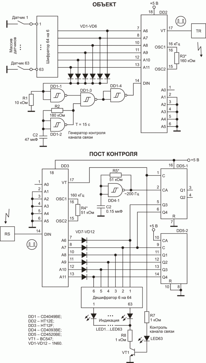

Принципиальная схема системы удаленного контроля массива датчиков изображена на Рисунке 1. Сверху – схема объекта, снизу – схема устройства контроля.
Удаленный контроль массива датчиков
Рисунок 1. Принципиальная схема системы контроля массива датчиков.
В схеме допущен ряд упрощений. Так, приоритетный шифратор «64 на 6» и дешифратор «6 на 64» показаны условными блоками; они выполнены по стандартным для отрасли схемам, неоднократно описанным в любительской литературе, например [1] и [2]. Индикация состояния датчиков представлена набором светодиодов.
Рассмотрим схему более подробно. Контроль состояния объекта осуществляется массивом датчиков, имеющих выходы с открытым коллектором. Низкий потенциал на выходе датчика сигнализирует об отклонении контролируемого параметра от нормы.
Срабатывание любого датчика приводит к изменению двоичного кода на выходе шифратора. Любая «лог. 1» в коде приводит к появлению на выходе инвертора DD1-1 низкого уровня, разрешающего энкодеру DD2 начать передачу данных.
Для контроля исправности канала связи в схему введен генератор на триггере Шмитта DD1-2, выходной сигнал которого – «меандр» с периодом 15 секунд.
Важное условие функционирование системы контроля. Выходной сигнал датчика должен быть продолжительным (более 10 секунд), то есть датчик не должен срабатывать и тут же возвращаться в исходное состояние. Это условие соответствует контролю «медленных» процессов – критическому изменению влажности, температуры и т.д.
Выходной сигнал энкодера DD2 с выхода VT1 в виде пачек последовательного кода поступает на вход передатчика TR – радиотрансивера или адаптера физической линии.
Переданный код принимается ресивером RS и обрабатывается декодером DD3, шесть старших битов адреса которого формируются динамически двоичными счетчиками DD5-1 и DD5-2.
Параллельно двоичный код подается на вход дешифратора «6 на 64», к выходу которого подключены светодиоды индикатора LED1 – LED63.
При совпадении принимаемого кода и адреса декодера на его выходе VT появляется высокий уровень, останавливающий счетчик DD5-1 и открывающий транзистор VT1, который, открываясь, подает низкий потенциал на катоды светодиодов LED1 – LED63, вследствие чего загорается светодиод с номером сработавшего датчика, который будет светиться до тех пор, пока не будет устранена причина аварии.
В отсутствие аварийной ситуации светодиод LED64, периодически вспыхивая, индицирует исправность канала связи. При обрыве линии светодиод LED64 постоянно выключен, а случае срабатывания любого из датчиков светится постоянно.
Единственным элементом системы контроля, нуждающимся в настройке, является генератор на триггере Шмитта DD4-1, частоту которого следует корректировать в процессе наладки. Лучше сразу установить многооборотный подстроечный резистор. Наивысшая частота генератора, при которой корректно выполняется сравнение динамически формируемого адреса с адресом, передаваемым по каналу связи, составляет 200 Гц. Причина в том, что каждый новый адрес сравнивается с переданным адресом трижды, и лишь после этого происходит подтверждение корректности адреса.
Относительно медленная реакция на изменение состояния объекта, составляющая около 2 секунд, не является недостатком системы контроля, а ее свойством, определяющим сферу применения.

  • То есть из всех сработавших датчиков индикация будет только одного с более высоким приоритетом. И задержка... Для аварийной индикации категорически такое поделие нельзя использовать.
  • для тепличного хозяйства задержка в несколько минут не страшна. а здесь речь идет о секундах на проверку достоверности адреса. а о том, что почва высыхает не за минуты, а за часы не подумал. не видел ты чем в тепличных хозяйствах сейчас пользуются. там вообще речи о индивидуальном датчике не идет. очень хорошо применять для малых теплиц с небольшими площадями.сейчас начинают переходить на капельный полив, в связи с установлением индивидуальных счетчиков. расход воды в разы уменьшается...
  • Друзья. В статье представлена реализация которая работает несколько лет и себя оправдала. Схема такая. Одна бочка, для отстоя воды, один насос, включаемый по таймеру, разветвитель на несколько ветвей, на каждой ветке много ответвлений, подходящих к каждому растению. Количество воды поступающее к конкретному растению, регулируется локальным дозатором. Так что о перерасходе воды речи нет. С течением времени сопла всех дозаторов обрастают. Но чтобы вышли из строя несколько сразу, такого реально не было, но если представить себе такой случай, то после устранения засора в одном датчике, тут же загорится индикатор следующего неисправного. Как было верно замечено, процесс высыхания длительный, поэтому о быстродействии речь в данном конкретном применении не идет. Но данную систему можно использовать и для других задач, поэтому в конце статьи была вставлена фраза о быстродействии. Благодарю вас за внимание к нашей работе.
  • я писал ответ на пост №2. а про статью на обсуждение - так полностью согласен. приходилось неоднократно прочищать забившиеся сопла дозаторов. небольшая тепличка - для дома для семьи под стеклом 14х7 - в семье эксплуатируется более 40 лет.
