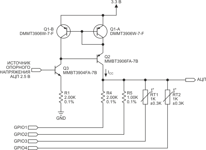

Был обнаружен лучший метод, основанный на использовании в качестве эталона для измерения сопротивлений RTD сверхстабильных резисторов 5 ppm/°C с точностью 0.1%. Для достижения высокой точности измерений сопротивления RTD при таком способе требуются два сверхстабильных калибровочных резистора (1 кОм и 2 кОм). Эти резисторы используются для калибровки результатов измерений RTD и компенсации ошибок температурного дрейфа.
В предлагаемой конструкции транзисторы Q1-Q3 в сочетании с резистором R1 образуют источник постоянного тока, способный отдавать вытекающий ток порядка 1 мА при использовании опорного напряжения АЦП 2.5 В (см. Рисунок 1). Калибровочные резисторы R4 и R5 вместе с терморезисторными датчиками температуры RT1 и RT2 могут пропускать этот ток, когда на соответствующем выводе GPIO (входе/выходе общего назначения) установлен низкий уровень. Неиспользуемые выводы GPIO находятся в третьем состоянии. Напряжение измеряется на выходе «АЦП».
ранзисторы Q1-Q3 и резистор R1 образуют источник постоянного тока, способный отдавать вытекающий ток порядка 1 мА при использовании опорного напряжения АЦП 2.5 В.
Рисунок 1. Транзисторы Q1-Q3 и резистор R1 образуют источник постоянного тока, способный
Для калибровки нужно измерить напряжения на двух резисторах, а затем рассчитать значение проходящего через них тока ICC и суммарные ошибки, которые мы назовем VOFFSET. Скорректированные значения ICC и VOFFSET используются для преобразования сопротивления RTD в температуру.

Измерения на экспериментальной установке
Экспериментальная установка содержала два калибровочных резистора и два RTD, установленных в разных местах. Мы использовали АЦП с 10-битным разрешением и RTD для поверхностного монтажа с сопротивлениями 1 кОм при комнатной температуре. Обратите внимание, как в Таблице 1 меняются калибровочные значения при изменении температуры платы между выборками 2 и 3.
Для сбора данных программа должна выполнить следующую последовательность действий:
  1. С помощью АЦП измерить напряжения на калибровочных резисторах и обоих RTD.
  2. Используя формулу (3), рассчитать VOFFSET.
  3. Используя формулу (4), рассчитать ICC.
  4. С помощью формулы (1) определить сопротивление RTD.
  5. С помощью таблицы соответствия и точной интерполяции преобразовать значения сопротивлений RTD в температуру.
