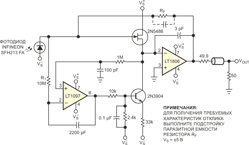

В таких условиях JFET работает как повторитель с нулевым смещением с максимальным трансимпедансным усилением и минимальным напряжением шумов. Единственное, что требуется от операционного усилителя, – сверхнизкий входной ток. Этому критерию отвечает множество операционных усилителей (ОУ), включая приборы с JFET входами, такие как LT1462, ОУ с супербета транзисторами на входах, такие LT1097, и микромощные ОУ, такие как LT1494. На Рисунке 2 приведена реализация топологии, показанной на Рисунке 1, с использованием недорогого JFET 2N5486. При комнатной температуре ток IDSS для этого устройства составляет от 8 до 20 мА. Регулируя ток стока JFET, усилитель LT1097 поддерживает напряжение между затвором и истоком, равным 0 В. Исток JFET подключен к инвертирующему входу 325-мегагерцового малошумящего ОУ LT1806. RF замыкает петлю обратной связи на затвор JFET. Описываемая здесь схема использовалась в качестве трансимпедансного усилителя для быстрого фотодиода.
Для смещения характеристики JFET в этом быстродействующем усилителе тока светодиода с большим коэффициентом усиления используется схема, показанная на Рисунке 1.
Рисунок 2. Для смещения характеристики JFET в этом быстродействующем усилителе тока светодиода

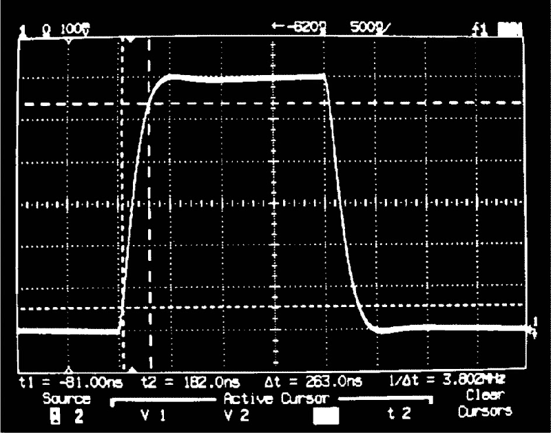

Выбор большого сопротивления резистора R1 (в нашем случае 10 МОм) поддерживает низкий коэффициент усиления шумов, но в разумных пределах его можно уменьшить так, чтобы оно было в несколько раз больше, чем RF. Номиналы других резисторов и конденсаторов в цепи обратной связи LT1097 выбираются в соответствии с требованиями ослабления шумов и формирования шумовой полосы медленного контура. Измерения показывают, что спектральная плотность выходных шумов при RF = 0 Ом составляет 9 нВ/ÖГц, поэтому шум резистора преобладает при сопротивлениях RF, превышающих примерно 10 кОм. В Таблице 1 приведены значения времени нарастания и полосы пропускания для нескольких значений трансимпедансного усиления, устанавливаемых резистором RF. Чтобы получить оптимальные характеристики быстродействия, выполняется «подстройка паразитной емкости» фотодиода (конденсатор с пунктирными линиями на Рисунке 2) путем изменения расстояния выводов RF до его корпуса. На Рисунке 3 показана осциллограмма отклика схемы при RF = 1 МОм. Подключение двух последовательных резисторов по 499 кОм улучшает отклик.

Схема на Рисунке 2 демонстрирует чистую импульсную характеристику с небольшим выбросом или звоном.
Рисунок 3. Схема на Рисунке 2 демонстрирует чистую импульсную
