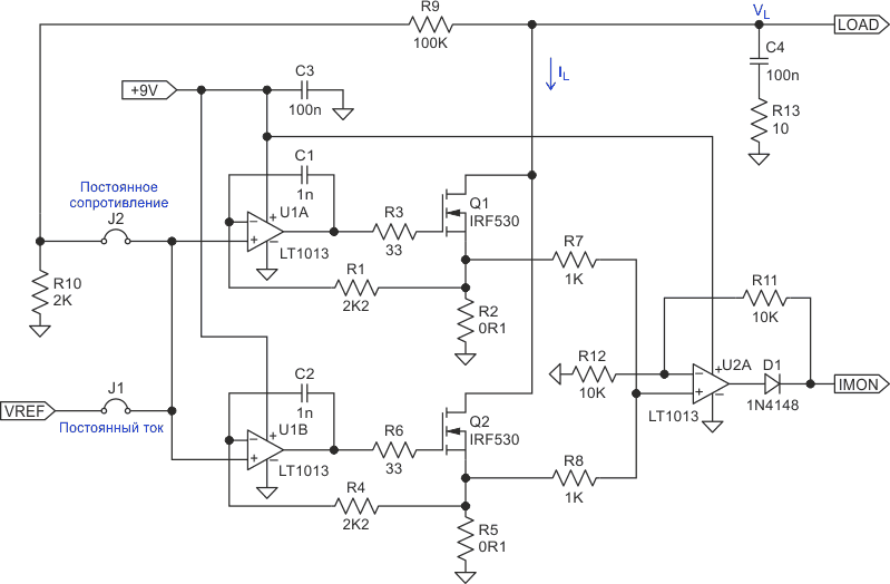

В этой схеме электронной нагрузки используются два независимо управляемых MOSFET.
Рисунок 2. В этой схеме электронной нагрузки используются два независимо управляемых MOSFET.
Наилучший подход к созданию сильноточной и мощной электронной нагрузки, позволяющий избежать дисбаланса токов из-за разброса пороговых напряжений, – это индивидуальное управление каждым отдельным MOSFET. На Рисунке 2 показаны два таких блока, соединенных параллельно, но при необходимости их количество может быть увеличено. Когда перемычка J1 установлена, а J2 снята, схема работает в режиме стабилизации выходного тока, текущего через клемму LOAD, значение которого вычисляется по формуле

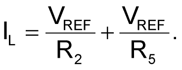

Если сопротивления токоизмерительных резисторов равны (R2 = R5 = RS), общий ток нагрузки просто равен
  (3)
Для измерения общего тока нагрузки нужно просуммировать токи всех транзисторов; в данном случае путем сложения напряжений, падающих на всех токоизмерительных резисторах. Обычно это делается с помощью инвертирующего сумматора и следующего за ним инвертора, собранных на двух операционных усилителях. Недостатком является то, что из-за инверсии напряжения на выходе сумматора для них требуется биполярный источник питания.

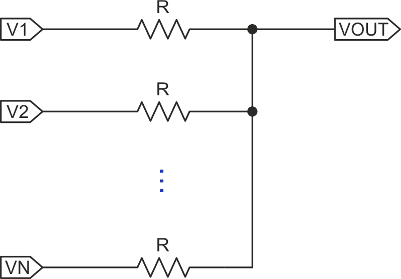

В этой статье показан более простой способ суммирования падений напряжения с использованием резисторов R7 и R8 и всего одного операционного усилителя. Принцип такого суммирования поясняется Рисунком 3. Каждый из N резисторов управляется источником напряжения, импеданс которого очень низок благодаря низкому сопротивлению токоизмерительных резисторов.
Схема, иллюстрирующая суммирование напряжений на VOUT.

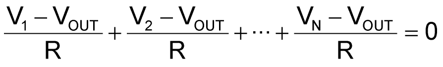

Если из клеммы VOUT не забирается ток, из закона Кирхгофа мы получаем:
  (4)

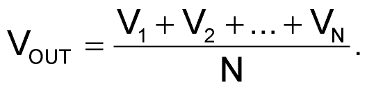

и, следовательно,
  (5)
В случае двух токоизмерительных резисторов, показанном на Рисунке 2, напряжение на неинвертирующем входе U2A составляет половину суммы падений напряжения на R2 и R5. После усиления в два раза микросхемой U2A выходное напряжение на клемме IMON представляет собой сумму напряжений двух токоизмерительных резисторов и может использоваться для контроля общего тока нагрузки. Схему можно масштабировать, если добавить параллельные базовые блоки и, подставив в формулы (3) и (5) количество используемых блоков, рассчитать общий ток нагрузки и напряжение на токоизмерительных резисторах до усиления микросхемой U2A. Удобно, что с тремя силовыми блоками может быть использован один счетверенный операционный усилитель.

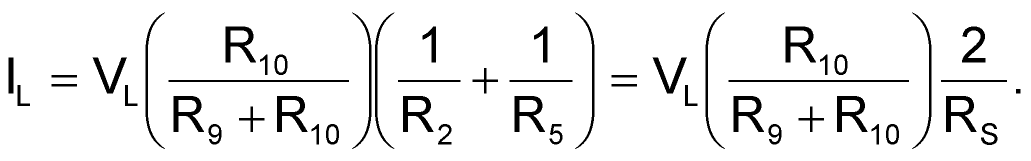

Наконец, электронную нагрузку можно заставить вести себя как постоянный резистор, что может быть очень полезно при тестировании некоторых источников питания. Это достигается за счет использования части напряжения нагрузки VL в качестве опорного напряжения. Когда перемычка J2 установлена (а J1 снята), напряжение на неинвертирующих входах U1A и U1B определяется напряжением VL и делителем, образованным резисторами R9 и R10, и ток нагрузки становится равным
  (6)

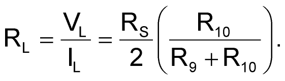

Отсюда мы можем видеть, что эффективное сопротивление нагрузки RL равно
  (7)
Корректируя коэффициент деления, или заменив R10 потенциометром, можно изменять сопротивление нагрузки от номинального значения 2.55 Ом, рассчитанного по формуле (7) для номиналов компонентов, показанных на Рисунке 2, почти до бесконечности при R10 = 0.
