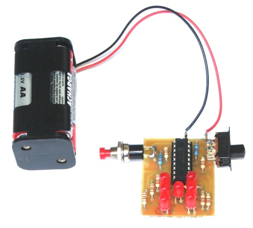

Игральная кость на микроконтроллере PIC16F88
"Игральная кость" – это простой пример применения PIC микроконтроллера. Схема генерирует случайное число и отображает его на светодиодах, сгруппированных в соответствии с расположением точек на игральной кости. При сборке устройства можно установить режим медленного или быстрого вращения кости.

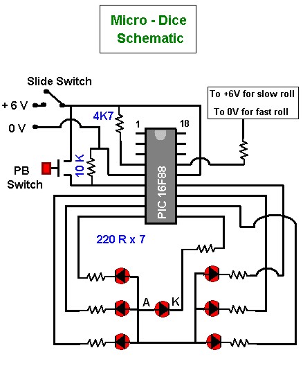

Принципиальная схема

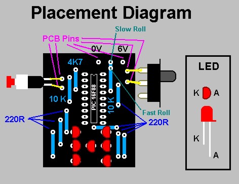

Размещение компонентов
Надписи на схеме
Micro-Dice Schematic Схема электронной игральной кости
To +6V for slow roll
to +0V for fast roll
Подключить к +6 В для медленного вращения кости
подключить к 0 В для быстрого вращения кости
Slide Switch Движковый переключатель
Placement Diagram Схема размещения компонентов
Это чисто цифровая схема, и описание ее работы мы будем вести в терминах «высокий уровень» и «низкий уровень». При питании схемы от 6 В, «высокий уровень» означает диапазон напряжений от 5 до 6 В, а «низкий уровень» – напряжение меньше 1 В.
В микроконтроллере есть два регистра ввода/вывода (PORTA, PORTB). Путем соответствующего конфигурирования регистров, чтения из них, или записи, можно получать сложные результаты, не создавая сложной схемы. В нашей схеме используются все 8 выводов порта PORTB (выводы микроконтроллера 6, 7, 8, 9, 10, 11, 12, 13), которым присваиваются обозначения от PORTB.0 до PORTB.7. PORTB.0 сконфигурирован входом для проверки факта отпускания кнопки. Выводы от PORTB.1 до PORTB.7 – это выходы, к которым, через резисторы 220 Ом, подключены светодиоды. Светодиоды подключены к + 6 В, и загораются при появлении низкого уровня на соответствующем выводе микроконтроллера. Расположение зажигаемых светодиодов соответствует расположению точек на игральной кости. Это обеспечивается соответствующим кодированием.
Исходное состояние вывода PORTB.0 поддерживается в низком уровне с помощью резистора 10 кОм, подключенного между этим выводом и 0 В. При нажатии кнопки, на выводе PORTB.0 устанавливается высокий уровень, т.к. кнопка подключена к +6 В.
В схеме используется и один вывод PORTA: PORTA.6. Он используется для того, чтобы задавать быстрый или медленный режим вращения кости. Для этого резистор 10 кОм надо припаять к 0 В, или к +6 В.
Для упрощения схемы используется внутренний тактовый генератор PIC16F88. Вход «Сброс» микроконтроллера (вывод 4) подключен к +6 В через резистор 4.7 кОм, чтобы наводки по этому входу не приводили к перезапуску микросхемы.
