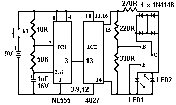

Эта простая схема выручала меня не один раз. С ее помощью можно проверять транзисторы непосредственно в схеме, даже если сопротивление между коллектором и базой или базой и эмиттером равно 40 Ом. Схема позволяет также проверять исправность мощных транзисторов в выходных каскадах усилителей.
Тестер транзисторов
Схема работает следующим образом. На микросхеме IC1 таймера 555 сделан мультивибратор, работающий на частоте 12 Гц. С выхода 3 мультивибратора импульсы подаются на триггер CD4027 (IC2), на выходах 15 и 14 которого образуются комплементарные импульсы с частотой 6 Гц. Выходы подключены к светодиодам LED1 и LED2 через токоограничивающий резистор R3 (270 Ом). Светодиоды включены таким образом, что в любой момент времени горит только один из них, в зависимости от полярности приложенного напряжения. Таким образом, если транзистор к тестеру не подключен, светодиоды загораются поочередно. К выходам IC2 подключены, также, резисторы R4 и R5 (220 и 330 Ом), общая точка которых подключается к базе проверяемого транзистора. Если подключенный транзистор исправен, он будет открываться и зажигать светодиоды. Если подключен исправный NPN транзистор, будет вспыхивать светодиод LED1, а если PNP транзистор, то вспыхивать будет LED2. Если транзистор в обрыве, будут зажигаться оба светодиода, а если выводы транзистора закорочены, не включится ни один светодиод.

  • Лет 30 назад в журнале "Радио" в статье "Три конструкции одного кружка"(если не ошибаюсь) публиковалась более простая схема, на 1й 155ЛА3. Повторена многими, работает великолепно. В последующем публиковались варианты этой схемы, в разных изданиях. Иноавтор сделал ещё один вариант, не вредно. Смущает фраза:"Схема позволяет также проверять исправность мощных транзисторов в выходных каскадах усилителей." Не возражаю, ради бога, но отпаянные от схемы. При таком достаточно высоком Uпит - пока не верю иностранцу!
  • Похоже я уже выкладывал подобную схемку в конце темы "Тестер диодов на PIC-контроллере" - там добавлены источники тока для уверенного определения типа проводимости, а прототип действительно взят из журнала "радио" - но там была ссылка на чехословацкий первоисточник. К сожалению, схемка на 155ЛА3 не слишком корректно определяла тип проводимости, для чего и пришлось вводить двуполярное питание и источники тока как для коллекторов так и для баз... Кстати, модификация иногда работает и при неотпаяных транзисторах, но особенно интересна для "составных" изделий и "цифровых" - там где имеются базовые резисторы и резисторы база-эмиттер ("пирожки")
  • BOB51, к сожалению, по Вашему тексту не всё понятно, какая схема требует двуполярки? Добавлю, один из экземпляров пробника, описанного во 2 посте прогнал через себя несколько сот тысяч !!! транз-в (завод был недалеко, где плавили некондицию, в то ещё время). Без ошибок. Помогал при ремонте аппаратуры. К примеру попадается транзистор, звонящийся омметром как исправный (6 измерений омметром), но каскад, где его изьяли не работал. Пробник же показывал структуру, но 3-й светодиод говорил, что не гож. Просто в той схеме "видно" усиление. Так что у меня большие сомнения насчет этого иностранца, похоже его можно обмануть при некоторых неисправностях биполярника.
  • Та, что у меня выложена...(в конце темы "Тестер диодов на PIC-контроллере")... Много лет пользовался схемкой на ЛА3, пока не пошли разночтения на импортных компонентах и составных транзисторах - но это в случае, когда тип проводимости , да и сам транзистор, заранее неизвестен - пользовался заранее отмаркированными щупами (К Б Э) для определения назначения выводов и типа проводимости на "чернном ящике" с тремя лапкпми... пришлось доработку сделать... раз в году батарейки меняю...:p
