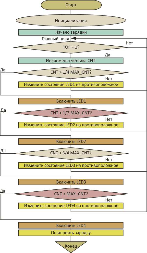

Блок-схема программы микроконтроллера, изображенная на Рисунке 2, очень проста. (Текущее состояние счетчика периодов обозначено как CNT).
Блок-схема описывает простой код последовательности проверки уровня и пошаговой итерации для управления светодиодами индикации заряда.
Рисунок 2. Блок-схема описывает простой код последовательности проверки уровня и
Период мигания светодиода установлен равным одной секунде. Встроенный генератор микроконтроллера работает на частоте 12.8 МГц, обеспечивая длительность цикла 312.5 нс. При установке коэффициента пересчета предварительного делителя таймера, равным 64, и записи в регистр таймера числа 50,000 (C350H) период переполнения таймера (TOF) равен одной секунде (0.3125 мкс × 64 × 50,000). Программа переключает светодиод в каждом периоде TOF.
Ночная «долгая» зарядка длится 16 часов, при этом константа счетчика MAX_CNT рассчитывается как 16 × 60 × 60 = 57,600 (E100H). Аналогичным образом можно установить любое максимальное время зарядки. Очевидно, что ждать 16 часов для тестирования программы неудобно, и более практичным был бы такой период, как, например, 20 минут.
Для этого более короткого периода константа MAX_CNT должна быть установлена равной 20 × 60 = 1200 (04B0H). После ввода максимального времени зарядки продолжительность каждого из четырех временных интервалов будет установлена программой автоматически.
Этот подход очень гибок и при выборе соответствующего сопротивления резистора R3 применим для зарядки любого NiCd аккумулятора. Кроме того, для устройства подойдет микроконтроллер практически любого типа, поскольку программа проста и использует только стандартные инструкции.

  • Автор написал статью о зарядном устройстве, которое способно обеспечить NiCd аккумулятору полный заряд, что возможно только при полном разряде. Кстати хочу уточнить (ввиду невнимательности в предыдущем посте), полным разрядом для NiCd аккумуляторов считается его разряд до 1 В.
  • Цитата: "Однако при разработке зарядного устройства необходимо решить две проблемы: как установить правильное значение зарядного тока [B]и как остановить процесс зарядки, чтобы не допустить перезаряда, когда аккумулятор полностью заряжен".[/B] Очевидно, что поставив на зарядку не полностью разряженный аккумулятор, автор неизбежно его перезарядит. Отсюда и вопрос: каким образом автор определяет, что аккумулятор действительно полностью разряжен?
  • каким образом автор определяет, что аккумулятор действительно полностью разряжен? Автор это никак не определяет. Этот момент выпал у него при разработке схемы. Он вряд ли предполагал, что его заурядная статья попадет в лапы дотошных спецов с Радиолоцмана.
  • [I]Пусть жираф был не прав, Но виновен не жираф....[/I]
  • Статья называется "Простое зарядное устройство..." и автор предупредил, что заряжать его простым устройством необходимо полностью разряженные аккумуляторы. Конечно, можно к этому зарядному добавить разрядное устройство, которое будет доразряжать аккумуляторы до полного состояния. Но это уже будет другое и сосвсем не простое зарядно-разрядное устройство. Предлагаю этим заняться Вам и статью хорошую напишите. Все будут довольны. :)
  • Заранее прошу прощения за возможную невнимательность, но я не увидел такого предупреждения в статье. Может проглядел? Покажите плиз. что позволит применить реле времени для зарядки. В противном случае оно не только не нужно, но даже возможно и вредно.

  • Всё проще. В этом зарядном нет контроля окончания заряда аккумулятора. Перезаряд и...фейерверк!! А вот как аккумулятор 20лет в таком зарядном заряжался это конечно фокус ещё тот))Может ток заряда был порядка нескольких мА?
  • А в каком есть и каким образом этот контроль осуществляется?
  • Много где есть, у меня сейчас Techno line BC700 и LiitoKala Lii-500, так вот в них заряженность аккумуляторов определяется по скачку напряжения в конце зарядки. Вот скопировал с другого сайта "....После набора ёмкости, напряжение на выводах несколько снижается на 50-70 mV. Такой скачок обозначают ΔV(дельта V). Зарядное реагирует на такое снижение и отсекает ток заряда..."
