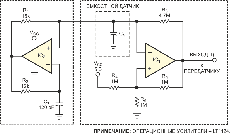

Схему емкостного датчика с FSK модулятором и радиочастотным передатчиком [1] можно улучшить, изменив часть модулятора для получения лучшей точности. Дополнительные улучшения являются результатом добавления «негатрона» – конфигурации схемы, в которой используется эквивалентная отрицательная емкость. Некоторое представление об использовании отрицательного импеданса дает [2]. Схема на Рисунке 1 работает с радиочастотным передатчиком, аналогичным описанному в [1] (Рисунок 2). В модуляторе используется операционный усилитель IC1 в стандартной конфигурации триггера (с добавлением резистора смещения R4 из-за работы с однополярным питанием). В «негатронной» части схемы используется операционный усилитель IC2. Выходная частота f модулятора без негатрона является функцией постоянной времени τМ:
Модулятор обеспечивает улучшенные характеристики по сравнению со схемой [1]; негатрон увеличивает чувствительность и разрешающую способность.
Рисунок 1. Модулятор обеспечивает улучшенные характеристики по сравнению со схемой [1];
Таким образом, частота зависит от значения физического параметра, содержащегося во входном сигнале (например, давления или влажности). Потенциальная точность и стабильность модулятора на Рисунке 1 выше, чем у модулятора в [1], из-за низких значений входной емкости и температурного коэффициента операционного усилителя LT1124 и высокой стабильности порога напряжения, задаваемого резисторами R4 - R6.

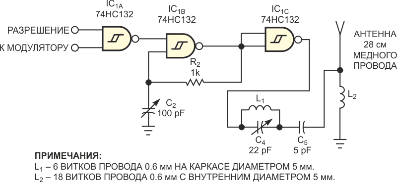

Этот простой передатчик из [1] позволяет дистанционно измерять физические параметры.
Рисунок 2. Этот простой передатчик из [1] позволяет дистанционно измерять физические
параметры.
