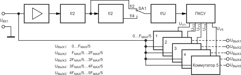

Структурная схема аналого-цифрового многоканального частотного квазифильтра (АЦМЧК) приведена на Рисунке 1.
Структурная схема пятиканального аналого-цифрового квазифильтра.
Рисунок 1. Структурная схема пятиканального аналого-цифрового квазифильтра.
Входной сигнал UВХ1 поступает на предусилитель, который преобразует аналоговый сигнал в цифровую форму; для цифрового сигнала изменений практически не происходит.
Далее оцифрованный сигнал поступает на делитель частоты (f/2), который делит частоту входного сигнала на 2. Формально в делении частоты нет необходимости. Основное назначение делителя частоты на D-триггере – обеспечить скважность выходного сигнала, равную двум, и тем самым снизить влияние коэффициента заполнения импульсов входного сигнала на процесс последующего преобразования частоты в напряжение.
При необходимости с целью ступенчатого расширения диапазона частот фильтрации используется второй делитель частоты сигнала на два (f/2). Переключателем SA1 можно выбрать требуемый диапазон деления входной частоты – f/2 или f/4.
После переключателя SA1 сигнал поступает на линейный (или иной) преобразователь «Частота – напряжение» (f/U). Преобразованный таким образом сигнал поступает на пульт коммутации сигналов управления (ПКСУ), который в зависимости от напряжения входного сигнала распределяет и подает управляющие сигналы на коммутаторы входного сигнала. На Рисунке 1 в качестве примера изображено только 5 каналов коммутации.
Таким образом, в зависимости от амплитуды управляющего сигнала или, соответственно, частоты входного сигнала открывается тот или иной частотный клапан, и на его выход проходит определенный диапазон частот входного сигнала. Так, например, на выход первого коммутатора входного сигнала проходят сигналы, частота которых находится в пределах от 0 до FMAX/5 (для пятиканального фильтра, Рисунок 1), где FMAX – максимальная частота входного сигнала; на выход второго – FMAX/5…2FMAX/5 и т. д. Равномерность (неравномерность) разбиения интервалов частот определяется линейным или, напротив, нелинейным характером преобразования частоты в напряжение.

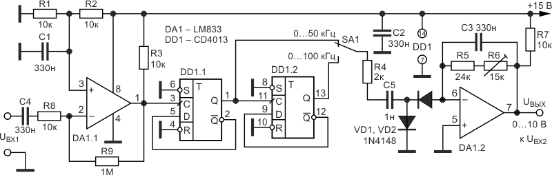

На Рисунке 2 показана электрическая схема входных цепей АЦМЧК. Входной усилитель с полосой пропускания от 50 Гц до 125 кГц на уровне –3 дБ (на частоте 200 кГц –5.4 дБ) и коэффициентом передачи 40 дБ выполнен на микросхеме DA1.1 LM833. Далее последовательно следуют два делителя частоты на D-триггерах DD1.1 и DD1.2 CD4013. Переключатель SA1 позволяет выбрать диапазоны частот входных сигналов от 0 до 100 кГц или от 0 до 200 кГц.
Выходной сигнал с триггеров поступает на преобразователь «Частота – напряжение», выполненный на микросхеме DA1.2, где происходит линейное преобразование частоты входного сигнала в напряжение. Все устройство, Рисунок 2, фактически представляет собой аналоговый частотомер.
Электрическая схема входной цепи аналого-цифрового квазифильтра или аналоговый частотомер на полосу частот от 0 до 100 кГц (от 0 до 200 кГц).
Рисунок 2. Электрическая схема входной цепи аналого-цифрового квазифильтра или аналоговый частотомер

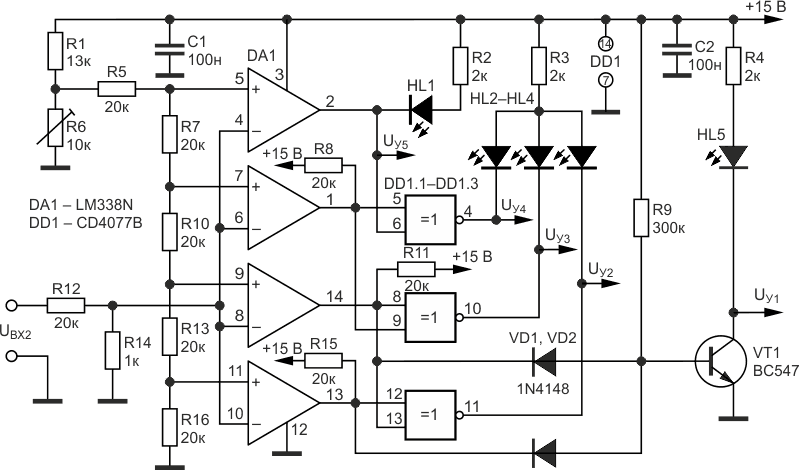

На Рисунке 3 показан пульт коммутации сигналов управления или пятиканальный преобразователь амплитуды входного сигнала в код переключения выходного управляющего напряжения. Этот узел выполнен на основе линейки компараторов на микросхеме DA1 LM339. Выходные сигналы компараторов подаются на логические элементы «Исключающее ИЛИ-НЕ» микросхемы DD1 CD4077, а также на вход эквивалента логического элемента «ИЛИ-НЕ» на диодах VD1, VD2, резисторе R9 и транзисторе VT1 BC547.
Пятиканальный преобразователь амплитуды входного сигнала в код переключения выходного управляющего напряжения.
Рисунок 3. Пятиканальный преобразователь амплитуды входного сигнала в код переключения выходного
С ростом частоты или, соответственно, напряжения на входе ПКСУ, светодиоды HL1–HL5 индицируют задействованный частотный канал коммутации. Эти светодиоды не являются обязательными элементами устройства и могут быть исключены из схемы. С выходов ПКСУ управляющие сигналы подаются на коммутаторы входного сигнала; варианты этих устройств показаны на Рисунках 4 и 5.

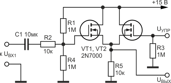

Аналоговый коммутатор входного сигнала, Рисунок 4, представляет собой истоковый повторитель. При подаче на вход UУПР этого коммутатора управляющего сигнала высокого уровня от ПКСУ выходной сигнал коммутатора закорачивается на шину питания, и на выход коммутатора сигнал не проходит. Для того чтобы следующий каскад не соединялся напрямую через коммутатор с шиной питания устройства, его следует отделить конденсатором.

Рисунок 4. Аналоговый коммутатор входного сигнала.

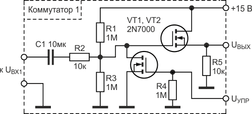

Второй вариант коммутатора, Рисунок 5, при подаче на вход UУПР управляющего сигнала высокого уровня от ПКСУ шунтирует входные цепи коммутатора и не позволяет тем самым входному сигналу проходить на выход коммутатора.
Вариант аналогового коммутатора входного сигнала.
Рисунок 5. Вариант аналогового коммутатора входного сигнала.
