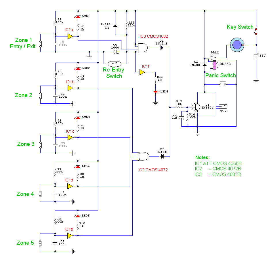

Это полностью законченная система охранной сигнализации на 5 независимых зон контроля, которую можно установить в квартире или небольшом офисе. Схема, в которой использованы всего три КМОП микросхемы, имеет один канал с задержкой срабатывания, 4 канала с немедленным срабатыванием и тревожную кнопку. В каждом канале имеется светодиодный индикатор. Кроме того, имеется светодиод «Режим охраны».
Вот принципиальная схема системы охранной сигнализации:
5 Zone Alarm System
Кликните для увеличения
Надписи на схеме
Entry / Exit Вход / выход
Re-Entry Switch Блокировка (перезапуск)
KEY SWITCH Выключатель
Пояснения к схеме
Для каждой зоны предусмотрен нормально замкнутый контакт. Это может быть микровыключатель или стандартный герконовый контакт, часто используемый в системах охранной сигнализации.
Канал Зоны 1, срабатывает с задержкой, и должен использоваться для установки на входной двери. В каналах Зон 2…5 включение сигнализации происходит немедленно. Входные конденсаторы C1…C5 предназначены для ослабления наводок в длинных проводах, а цепочка C7, R14 служит для подавления коммутационных помех. Постановка/снятие с охраны выполняется выключателем питания, который одновременно, выполняет функцию сброса системы. Из понятных соображений, желательно использовать металлический выключатель, с ключом.
Работа схемы
При включении питания конденсатор C6 начинает заряжаться через резистор R11. Время заряда, равное приблизительно 30 с, определяет задержку срабатывания, и может изменяться подбором соответствующих номиналов C6 или R11. По истечении времени задержки загорается светодиод LED6, и схема переходит в режим охраны. Светодиод LED6 можно вынести за пределы схемы, установив его, например, в корпусе дверного звонка. Это позволит визуально контролировать состояние охранной сигнализации.
Тревога включается при размыкании любого контакта, включая контакт Зоны 1. Чтобы тревога не включалась при входе в помещение, необходимо блокировать систему специальным герконовым выключателем. Этот выключатель, расположенный в скрытном месте, например в дверной коробке, разряжает конденсатор C6 и перезапускает таймер задержки. Тревога включится, также, при нажатии тревожной кнопки.
Контактная группа RLA1 используется для самоблокировки реле, а RLA2 – для включения сирены или акустического пьезоизлучателя.

Не забудьте, что выводы питания микросхем должны быть подключены к шинам "+12 В" и "Земля".
Неиспользуемые входы микросхем IC2 и IC3 подключите к шине "Земля".
