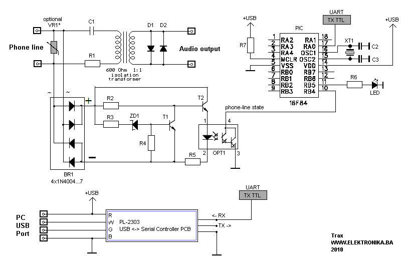

Аппаратная часть, реализованная на микроконтроллере PIC16F84 фирмы Microchip, осуществляет мониторинг статуса телефонной линии, выделение аудиосигнала, подачу управляющего сигнала (статуса телефонной линии) компьютеру используя USB порт (RS232-USB).
Схема устройства показана на рисунке.
регистратор телефонных разговоров
Кликните для увеличения

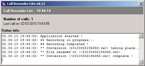

Программное обеспечение установленное на компьютере получает статус телефонной линии, управляет процессом записи аналогового сигнала (конвертация в WAV формат) и после окончания записи перекодирует данные в mp3 формат (для кодирования mp3 используется библиотека Lame). Программа ведет учет о дате и времени начала и окончания записи, что также отражается в именах созданных файлов.
Окно приложения для записи телефонных разговоров
Схема отслеживания состояния телефонной линии проводит измерение напряжения на телефонной линии, значение которого, при не снятой трубке телефона, составляет более 15 В (приблизительно 50 В). Когда пользователь снимает трубку телефонного аппарата, напряжение падает ниже 15 В. Этот момент и используется для обнаружения использования телефонной линии.

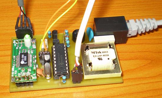

Для выделения аудиосигнала используется развязывающий трансформатор от старого модема. А также два диода 1N4148 для ограничения выходного напряжения трансформатора до уровня 0.6 В, конденсатор и резистор.
Микроконтроллер проверяет статус телефонной линии каждые 0.2 с при помощи вышеописанного узла мониторинга линии. Если оптопара «закрыта» более 0.15 с это означает что линия используется и микроконтроллер подает команду «R» (Rec – Запись) запущенному приложению на компьютере. В другом случае – посылается команда «S» (Stop – Стоп). Соответственно командам действует приложение на ПК. Микроконтроллер использует последовательный протокол для передачи команд, модуль на микросхеме PL-2303 осуществляет преобразование последовательного протокола в USB. Конечно, можно было использовать библиотеку V-USB, задача бы решилась несколько проще и можно было бы использовать лишь один контроллер AVR, вместо используемых нами PIC16F84 и PL-2303.

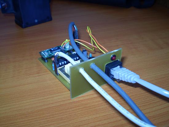

Внешний вид устройства

  • Проще установить прогр. AudioSpy или SpyRecord и с помощью ДВУХ конденсаторов, ДВУХ резисторов и ДВУХ стабилитронов подключиться к аудио входу компьютера.
  • согласен [B]llllll[/B] а еще проще,у меня была программа ,это все делал с помощью модема ,и зачем подключить PIC к компу ,если в компе все есть ?
  • Защите подобных устройств надо уделять внимание, однако автор варистор указал только как опцию. llllll, у Вас два стабилитрона для защиты? Но полной гальваноравязки нет? sirak, Ваш вариант заинтересовал, можно подробней? Спрашиваю у всех с практической целью, ранее почему то равнодушен был к этому вопросу, интерес проявился только сейчас. Погуглил, но толком ничего не нашел по теме.
  • Телефонная линия включена через разделительные конденсаторы (по одному на каждый провод. Далее делитель напряжения и два встречно включенных стабилитрона (защита). Можно полностью изолирова линию включив разделительный трансформатор ( последовательно с первичной обмоткой конденсатор 1-5 мкф неполярный.)
  • llllll , схемку с номиналами разместите пож-та, так то понятно, как сделать. Только вариант с трансом, без полной гальваноразвязки не пройдет, комп ремонтировать после гроз ну никакого желания. И после попаданий "левой" напруги на тлф линию.
