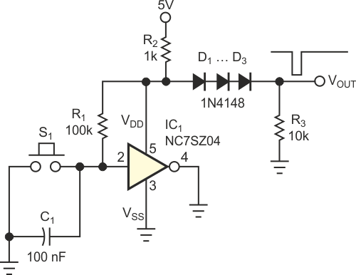

В схеме подавления дребезга кнопки используется лишь один логический элемент
ON Semiconductor NC7SZ04
При каждом нажатии на кнопку S1 схема на Рисунке 1 вырабатывает один очищенный от дребезга импульс. При этом схема использует только ток цепи логического питания, получаемый через внешний подтягивающий резистор R2. Схему можно использовать для обнаружения нажатия клавиши на устройстве, не имеющем питания, находящемся, например, в системе, которая только что вышла из режима ожидания.
Эта схема подавления дребезга практически не потребляет мощности.
Рисунок 1. Эта схема подавления дребезга практически не потребляет
мощности.
Схема работает следующим образом. Представим, что на кнопку S1 еще не нажимали, и конденсатор C1 находится в заряженном состоянии. В этих условиях поддерживаемый R1 высокий уровень на входе IC1 устанавливает на выходе инвертора уровень VSS (земли), вследствие чего микросхема практически не потребляет энергии. Это позволяет напряжению VOUT держаться вблизи уровня 5 В. Но при нажатии S1 конденсатор C1 быстро разряжается, и выходное напряжение IC1 поднимается до уровня VDD. При этом выходной каскад IC1 полностью открыт, микросхема проводит ток и опускает уровень VOUT почти до 0 В на то время, пока C1 не зарядится через R1 до напряжения, достаточного, чтобы выходной уровень IC1 вновь сравнялся с VSS. С этого момента IC1 прекращает потреблять ток. В результате нагрузка на VDD исчезает, и на VOUT восстанавливается высокий уровень напряжения. Диоды D1 … D3 совместно с резистором R3 сдвигают уровень VOUT для лучшей совместимости с уровнями КМОП логики.

  • 90% деталей - лишние, подобная защита делается на 2х деталях...
  • Насколько я понимаю, тут главная фича не столько в защите от дребезга, сколько в малом потреблении энергии этой защитой в режиме ожидания.
  • [b]ART_HA[/b], согласен с Вами. На это же указывает и подпись под рисунком - "Эта схема подавления дребезга практически не потребляет мощности."
  • Может я что-то не понимаю, но выход инвертора на землю тянет? Значит, открыт нижний транзистор и ток через R2 течет. Ну 5 мА (на самом деле меньше, но около того) - что-то для "практически не потребляет энергии" многовато. На пару порядков поменьше бы - ну пойдет. А так... В топку. Два резистора и конденсатор меня вполне устроят. Или программно давить.
  • Ниже показана упрощенная схема выходного каскада кмоп инвертора. [IMG]https://vuzlit.ru/imag_/39/256765/image065.png[/IMG] из которой видно, что при открытом нижнем транзисторе ток через R2 не потечет, т.к. верхний транзистор при этом закрыт.
  • Я протупил. R2 по питанию же :) Так да, потребление на уровне потребления элемента + утечка.
  • В состоянии покоя ток идет через R2 , D1-D3, R3 на землю. Можно оценить как 3Вольта/ 10Ком = 0.3 мА, что то многовато для почти не потребляющего устройства. Может все таки акцент на использования всего 1 элемента?
  • Для того чтобы устройство помогало от дребезга нужно рассматривать пачку импульсов, а не одно нажатие...
  • Так дребезг и есть пачка импульсов.
  • Только в тексте кроме одного чистого нажатия (без дребезга) - ничего и нет...
