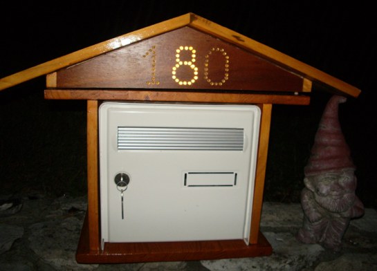

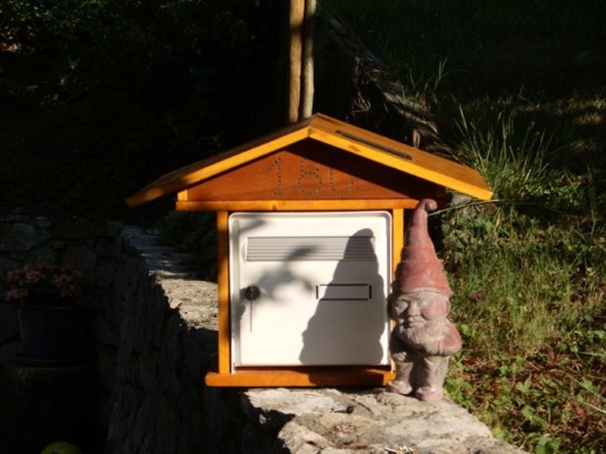

Целью этого проекта является создание автономного почтового ящика, который, отображая номер дома на светящемся табло, питается только энергией солнца. При отсутствии солнца система работает от аккумуляторов.
Почтовый ящик с солнечной батареей
Окончательный вид после сборки
В ночное время центральная цифра светится с максимальной интенсивностью, а яркость остальных регулируется с помощью ШИМ.
В темноте PIC контроллер управляет свечением трех цифр.

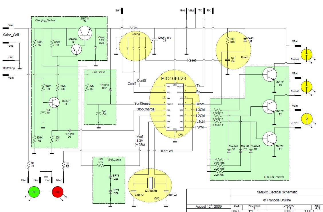

Объяснение работы схемы
Кликните для увеличения
(Принципиальную схему можно скачать в формате PDF).
Charger_Control:
Солнечная батарея заряжает три NiMH аккумулятора через составной транзистор T5 (2N2907) и T4 (2N1711). Составной транзистор имеет очень маленький обратный ток, что важно, когда солнца нет, а аккумуляторы полностью заряжены. Зарядом управляет контроллер, подавая уровень «1» через диод D5 и транзистор T6 на составной транзистор. Для защиты аккумуляторов от перезаряда и продления их срока службы, в схему добавлен стабилитрон DZ6 с напряжением стабилизации 4.6 В. Эта функция не поддерживается программой контроллера и рассчитана на будущее развитие схемы.
LED_OR_control:
Три цифры, каждая из которых состоит примерно из 20 белых светодиодов, управляются отдельно тремя транзисторами 2N1711. Управляющий сигнал каждого транзистора представляет собой логическое «ИЛИ» из ШИМ сигнала постоянной фоновой засветки и «мигающей компоненты», генерируемой контроллером.
Sun_Sense:
Это просто напряжение с выхода фильтра нижних частот, состоящего из R8 и C6. Имейте ввиду, что ток утечки PIC может влиять на это напряжение. Поэтому R8 не должно превышать 39 кОм.
Vbat_sense:
На двух включенных последовательно диодах падает примерно 1.3 В. Это напряжение используется в качестве опорного, с которым котроллер сравнивает напряжение на аккумуляторах. Эта функция не поддерживается программой контроллера и рассчитана на будущее развитие схемы.
Cpu:
Тактовая частота контроллера задается кварцевым резонатором 32.768 кГц. Низкая частота выбрана для того, чтобы уменьшить ток потребления. На такой частоте PIC16F628 способен работать при напряжении до 3 В.

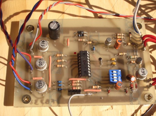

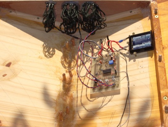

Внутренние соединения
Печатная плата вблизи
Поведение устройства
При разряженном аккумуляторе контроллер выполняет бесконечный цикл с периодом порядка 1 с, включая в каждом проходе цикла красный светодиод.
В дневное время сигнал SunSense имеет высокий уровень, и контроллер не выполняет никаких действий (кроме периодического «мигания»). Зеленый светодиод включен. При не полностью заряженных аккумуляторах, солнечная батарея подзаряжает их. Если напряжение на аккумуляторах превысит 4.6 В, стабилитрон DZ6 начнет пропускать ток на землю, защищая аккумуляторы от перезаряда. В будущем предполагается использовать сигналы Vbat_sense и Stop_Charge.
В ночное время уровень сигнала SunSense становится низким, и контроллер приступает к выполнению следующих действий:
  • Генерации ШИМ с частотой 100 Гц и коэффициентом заполнения 5%
  • Генерации сигналов «мигания» по трем отдельным каналам с периодом 1 мин.
