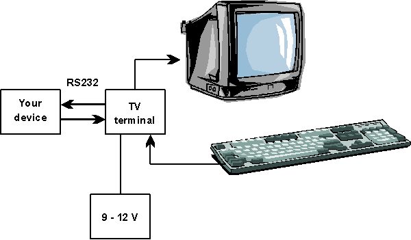

Решением проблемы может быть данная разработка. Для отображения данных, которые передаются пользовательским устройством по последовательному интерфейсу, используется обычный телевизор с небольшим размером по диагонали. Сейчас можно без особых трудностей найти такой телевизор.

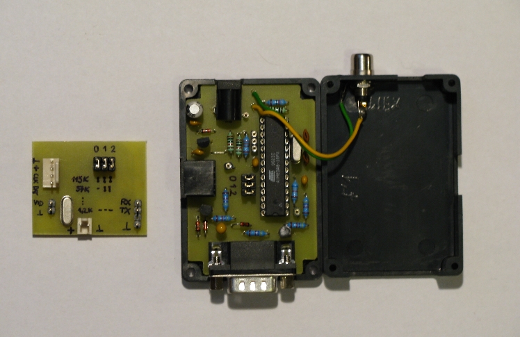

В итоге было разработано два варианта ТВ терминала: встраиваемый (для использования в устройстве) и как отдельный модуль с внешним блоком питания.

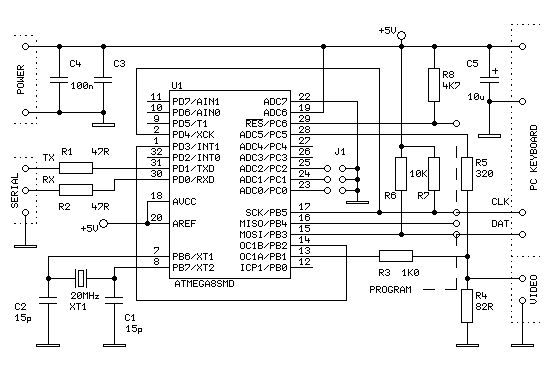

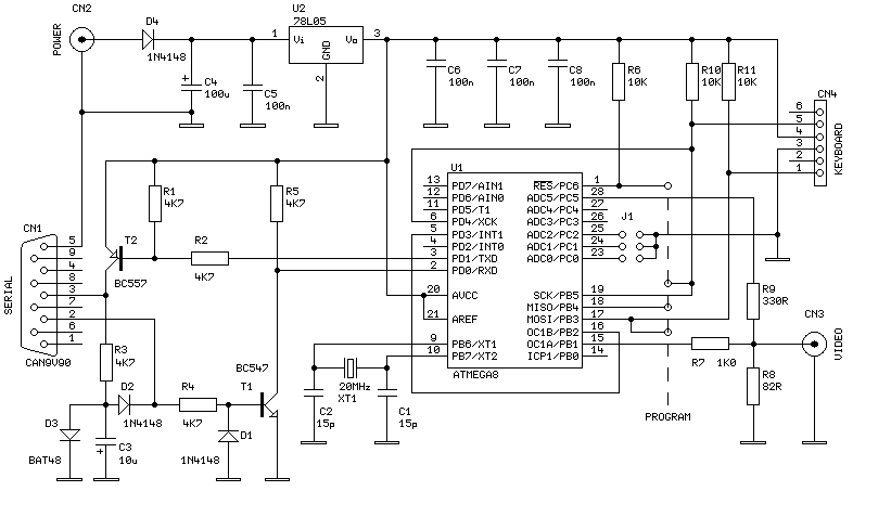

Схема двух вариантов устройства представлена на рисунке. Различия, лишь в том, что в отдельном модуле имеется простой преобразователь уровней RS232-TTL и стабилизатор напряжения 78L05.
AVR TV terminal
Кликните для увеличения
AVR TV terminal (smd version)
Как видите все основные функции возложены на микроконтроллер U1. Для текстового режима (40 символов × 25 строк) необходим минимальный объем памяти 1 КБайт, поэтому был выбран хорошо изученный и доступный микроконтроллер Atmega8 фирмы Atmel (для встраиваемой версии – в smd исполнении).
Микроконтроллер выполняет 3 задачи:
  • генерация видеосигнала;
  • прием символов с клавиатуры, декодирование и отправка по последовательному интерфейсу;
  • прием символов с последовательного интерфейса и сохранение их в памяти.
Организация одновременного выполнения этих трех процессов была самой трудной задачей. Генерация видеосигнала должно быть крайне точной, поэтому исходный код программы микроконтроллера был написан на ассемблере. Рабочая частота микроконтроллера – 20 МГц, предпочтительнее, конечно было бы 22 МГц, но в целях повторяемости была выбрана 20 МГц, вследствие этого присутствуют некоторые различия в горизонтальной ширине пикселей.
Источник питания и преобразователь логических уровней включены в версию отдельного модуля. Для упрощения схемы использовался вариант преобразователя на двух транзисторах, при небольших расстояниях последовательной линии. При увеличении расстояния возможно появление ошибок на высоких скоростях обмена. Также хочется отметить, что необходима определенная осторожность при использовании указанного типа клавиатуры. Энергопотребление многих из них в пределах допустимого, но не исключаются варианты у которых потребление более 100 мА. Повышенное потребление может вывести из строя регулятор напряжения U2 78L05. В этом случае лучше использовать регулятор напряжения 7805 в корпусе TO220.
Клавиатуру можно подключать с коннектором PS/2 или DIN5. Устройство в виде отдельного модуля рассчитано сразу для подключения PS/2 клавиатуры. Возможно использование переходника DIN5/PS2 для клавиатур со старым вариантом разъема DIN5.
При программировании микроконтроллера необходимо выставить Fuse-биты: RESET=ON, BROWN-OUT LEVEL 4.0V, OSCILLATOR=EXT. CRYSTAL HIGH FREQ. Правильно запрограммированный микроконтроллер генерирует видеосигнал, при подаче питания на экране ТВ отображаются текущие параметры, спустя 3 с терминал полностью готов к работе. Если нет синхронизации на необходимо подобрать резистор R7.

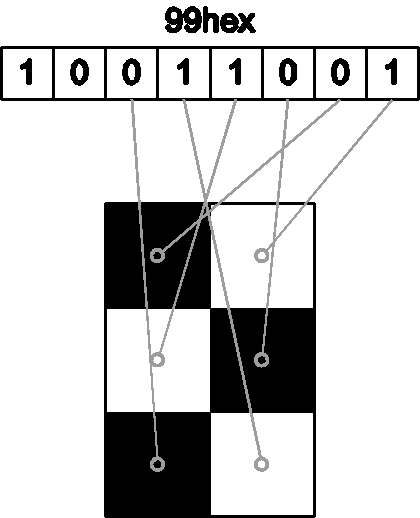

Точка начала отсчета позиции курсора – верхний левый угол – координаты (0,0), нижний правый угол – координаты (39,24). Псевдографические символы представляются как указано на рисунке ниже, кодируются 6 битами.

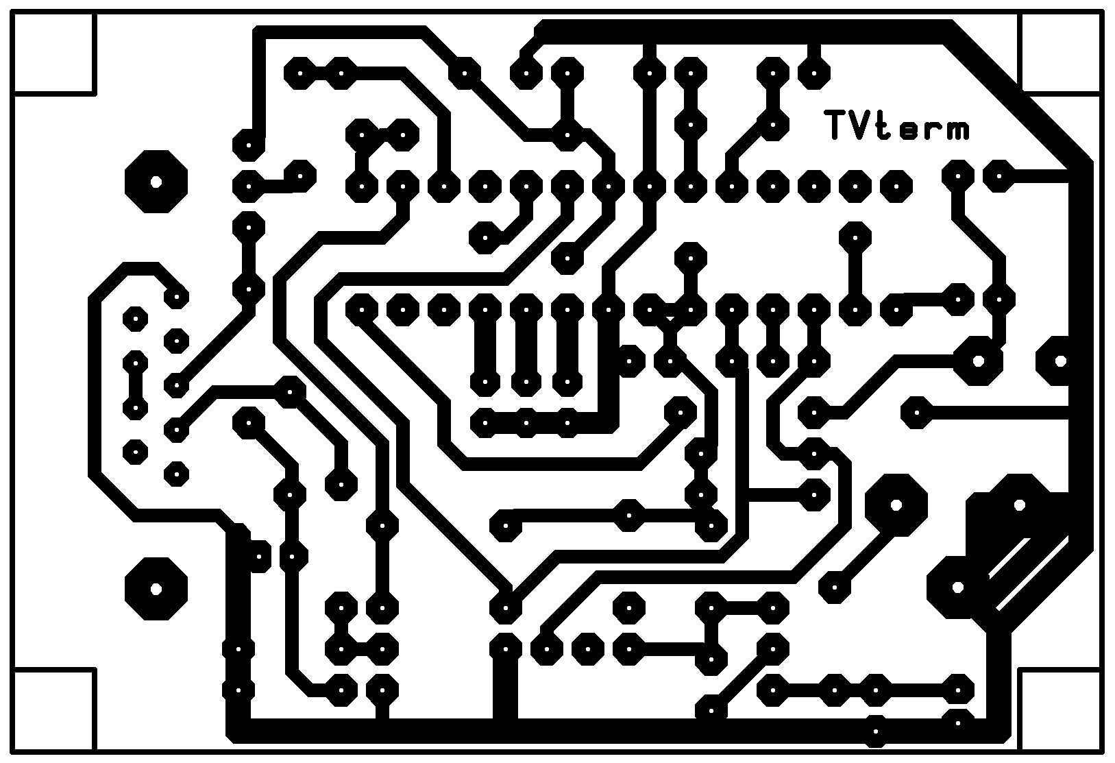

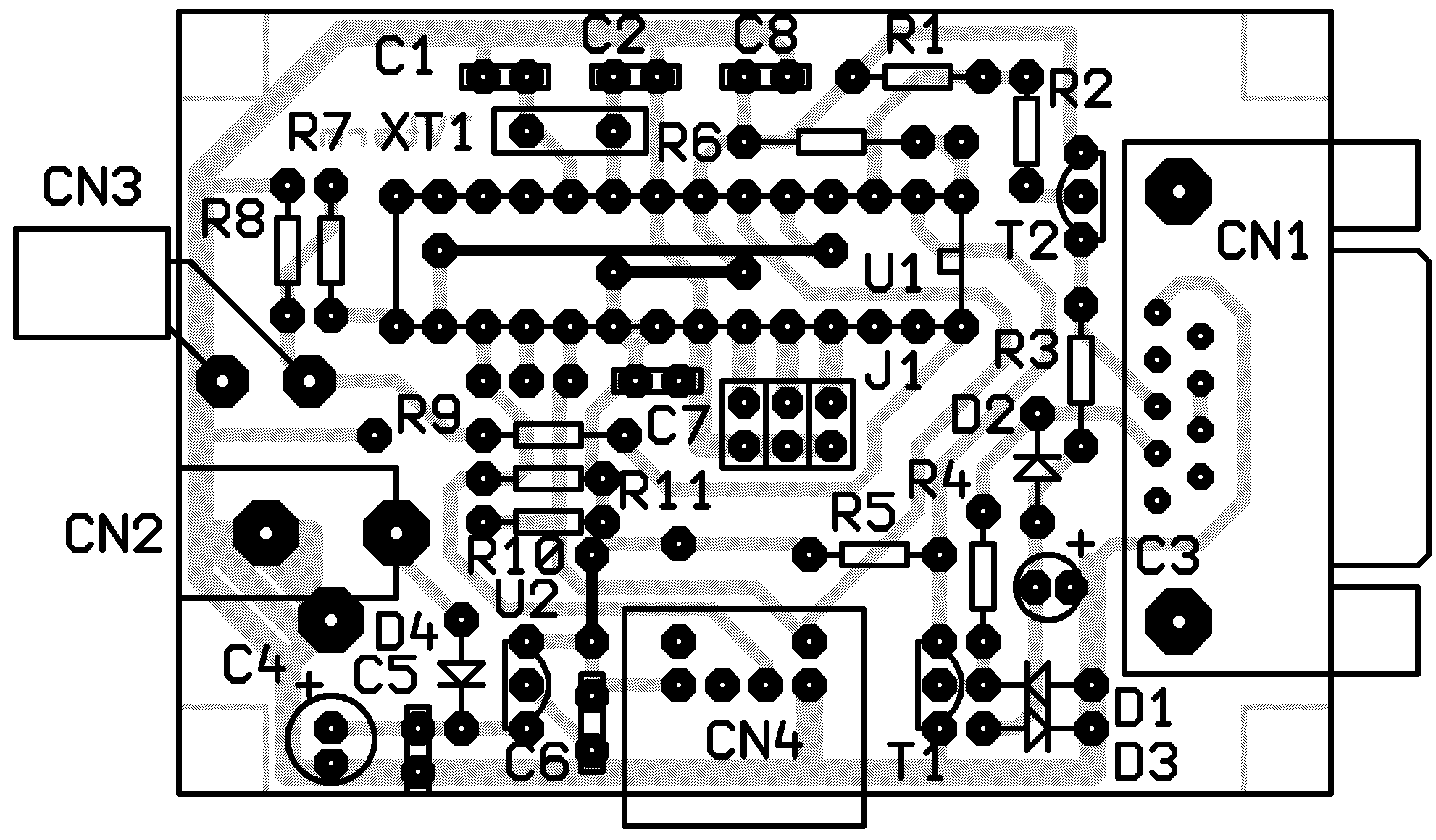

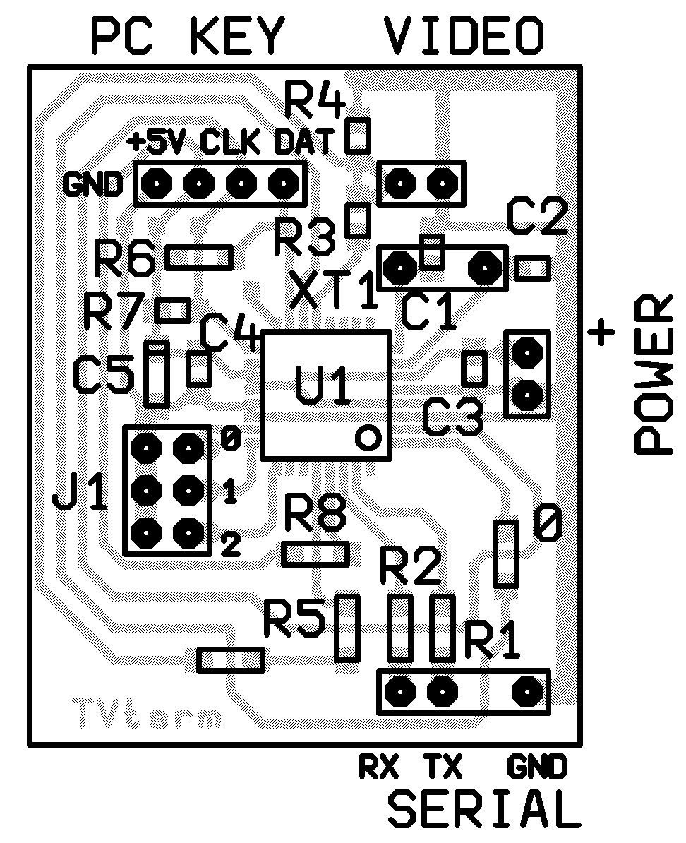

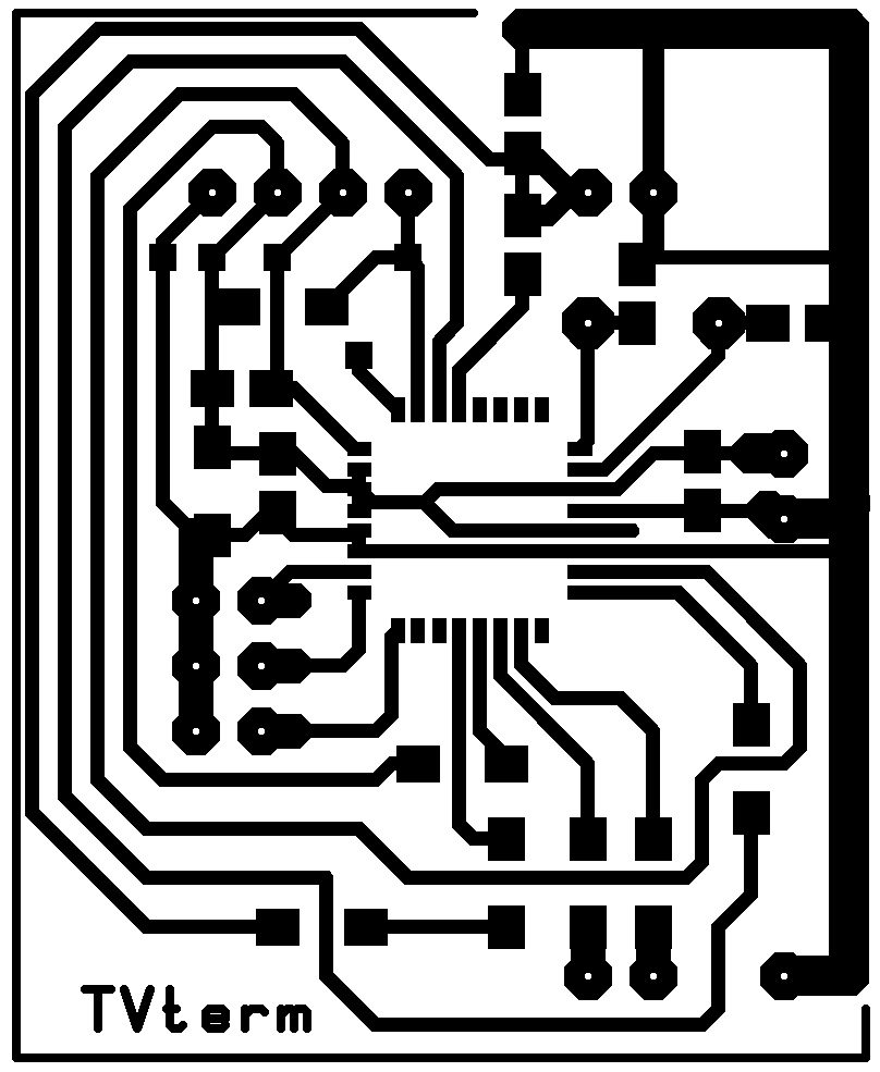

Рисунки печатных плат (кликните для увеличения, сохраните и распечатайте)
Вариант: отдельный модуль
Вариант: встраиваемый модуль (smd)
Вид со стороны компонентов (отдельный модуль)
Вид со стороны компонентов (встриваемый модуль, smd)
